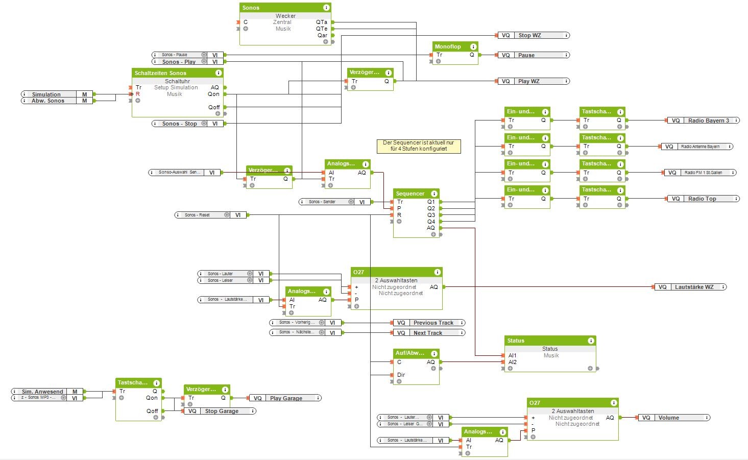

        Ja, Ich habe das mit Sonos in der Garage umgesetzt. Wie Xenobiologist geschrieben, habe ich am Router ein USB Stick mit der entsprechenden MP3 file.
        Klingelt jemand an der Haustüre bei Abwesenheit wird einfach die zuletzt gewählte Datei (Hundegebell) in der Garage gespielt.

            Du musst Deine Sonos mit dem Router (bei mir Internet-Box 2 von Swisscom) verbinden. Dann kannst Du deine Titel (bei mir nur 1 Titel) auf dem Stick auf der Sonos abspielen. In der Loxone Config unter "Virtueller Ein- resp. Ausgänge" kannst Du die wichtigsten Sonosbefehle (vordefinierte Geräte) auswählen. Siehe auch den Link unten.
            Wie bereits geschrieben wird in der Garage nur dieser eine Titel abgespielt. Somit kann ich diesen mit Play einfach abspielen.

            Im Wohnzimmer habe ich ebenfalls eine Sonos. Dort tunnele ich aber die Radiosender. Dort wird bei Abwesenheit via Schaltuhr die Sonos ein- und ausgeschaltet.

            Mein Ziel: Meine Multiroom Audio Lösung Sonos mit meinem Loxone System zu vernetzen. Sprich ich drücke eine Taste – Sonos startet Musik, usw.
