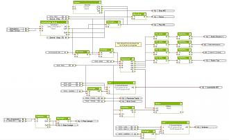

      Wollte mal fragen ob es jemand schon umgesetzt hat... habe nun etwas Zeit gefunden um mich damit zu befassen und umzusetzten...
      PV: Fronius Symo 17.5.3
        Wie funktioniert dein Tunneln der Radiosender? Bzw. wie hast du deine VQs der einzelnen Radiosender konfiguriert? Könntest du deine config eventuell teilen?

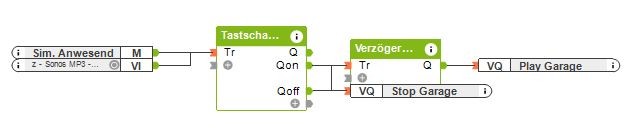

        Zitat von kes
        Du musst Deine Sonos mit dem Router (bei mir Internet-Box 2 von Swisscom) verbinden. Dann kannst Du deine Titel (bei mir nur 1 Titel) auf dem Stick auf der Sonos abspielen. In der Loxone Config unter "Virtueller Ein- resp. Ausgänge" kannst Du die wichtigsten Sonosbefehle (vordefinierte Geräte) auswählen. Siehe auch den Link unten.
        Wie bereits geschrieben wird in der Garage nur dieser eine Titel abgespielt. Somit kann ich diesen mit Play einfach abspielen.

        Im Wohnzimmer habe ich ebenfalls eine Sonos. Dort tunnele ich aber die Radiosender. Dort wird bei Abwesenheit via Schaltuhr die Sonos ein- und ausgeschaltet.
