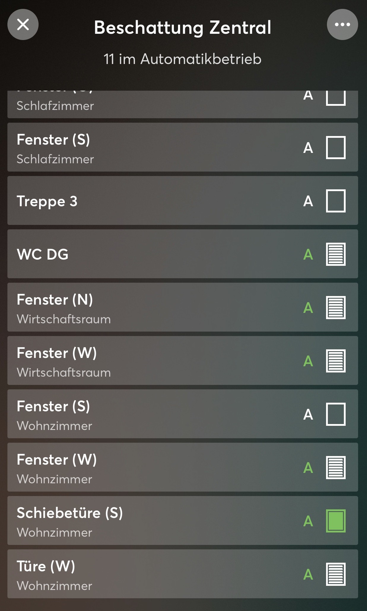

    Guten Abend zusammen
    ich habe bei mir ein komisches Verhalten der automatischen Beschattung. Seit ca. 2 Wochen funktioniert die Beschattung nicht mehr wie diese es soll. Habe an Parameter AT1-2 herumgespielt, muss dabei wohl etwas falsch gemacht haben
    aber trotzdem finde ich die Darstellung in der Visu komisch, was bedeuten die unterschiedlichen Farben? Finde dazu in der Doku keine Infos.

    Grünes A steht für aktiver Automatikmodus.

      Warum ist die Jalousie einmal weiss und einmal grün?

        Wenn das Symbol grün ist, ist die Jalousie gerade in Bewegung.

          Hm leider bleiben ein paar den ganzen Tag grün. Sind Geiger Air Antriebe, muss ich wohl ein Ticket bei Loxone erstellen.
            • 6363
            Ob das nun an den Antrieben liegt ist fraglich. Das Symbol wird ja vom Block lt. der Fahrzeit gesetzt. Du solltest in der Liveview mal nachsehen ob die Ausgänge an oder aus sind

                Habe es mir angeschaut im Live View und der Ausgang Qm ist ein Ein, sprich die Jalousie ist laut Baustein in Bewegung. Heute es sind ganze 4Stk. welche so sind und somit einfach geschlossen bleiben.
                  • 6363
                  Dann scheint ja mit der Programmierung was falsch zu sein wenn die weiterhin in Betrieb sind

                    Ein wenig ins Blaue geraten:
                    Hast Du die Lauf-Zeiten pro Jalousie ordentlich im System hinterlegt?
                    Bei mir war das am Anfang vergessen worden und ich hatte immer seltsame Anzeigen. Nach einer sauberen Messung und Konfiguration passte es dann.

                      Ich hab einen Rolladen, der hat das gleiche Verhalten.
                      Ich visualisiere die Fahrt am MDT Glas 1 und dachte, da wäre das Problem. Ist es aber nicht - Q🔝 bleibt manchmal einfach und für immer auf EIN, bis ich manuell nochmal ein Stück runter und rauf fahre.
                      Bei mir ist dieser Baustein komplex beschalten (auch mit Analogspeichern für Positionsspeicher), und auch wenn die Situation bei normalen Fahrten (Cu und Cd) auftritt, hat der Baustein wohl irgendwo einen Bug.

                          Fahrt Ihr auch die Endpositionen über Analogwert an?
                            Nein. Nicht in der Situation, wo das passiert.
                            Ich suche aber den Fehler nicht - zu wenig Motivation dafür.
                          Ich hab's eben wieder am Schalter blinken gesehen (es blinkt weiter).
                          Das Relais ist angezogen, also das was man in der LiveView sieht, geht auch so ans Relais.
                          Die Screenshots sind alle aus der LiveView.
                          Gezeigt sind auch die drei Zentralbausteine, an denen der Beschattungsbaustein hängt.
                          Ich glaube, dass die letzte Fahrt eine "Analogfahrt" auf Position 0 war.
                          Wenn ich aus dieser Situation aus der Visu ein "Ganz runter" triggere, fährt das Rollo nicht, sondern es verhält sich wie ein Stopp.
                          Aus meiner Sicht ist das ein Bug, aber ist mir bislang egal.

                          Naja, ein Stopp müsste aber das Relais abschalten
                          Vllt haben die ja in der Situation einen Fehler, der einen Programm exit verursacht und deshalb nicht mehr weiter verarbeitet wird
