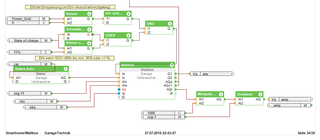

    Hallo Jörg,
    Anbei meine templates und ein screenshot, die Seite konnte ich leider nicht kopieren, da stürzt mir die Config dauernd ab.
    Da ich in meiner PV-Konfiguration auch eine Batterie habe, ist die Programmierung etwas komplexer, ich möchte nicht
    dass das Auto die Batterie im Keller entlädt. Daher verwende ich folgende Logik.
    - Auto soll mit PV-Überschuss geladen werden, für die Einspeisung bekomme ich grade mal 3-5ct.
    - Auto Laden soll nur starten wenn die Batterie im Keller voll ist (SOC>98%) oder wenn sie leer ist (SOC<11%)
    - Wenn die PV Leistung während dem Laden sinkt (Wolken) und die Batterie entladen wird, soll die Ladung bei SOC<90% stoppen.
    - In der go-e App muss unter Zugangskontrolle --> "RFID/App benötigt" eingestellt werden.
    Die Ladebegrenzung (AQI) habe ich kurzfristig wieder deaktiviert, da der charger imho falsche Spannungswerte liefert und die Berechnung der Stromstärke daher ebenfalls falsch ist.
    Den Ladestrom stelle ich momentan, falls nötig, manuell via go-e charger App ein.
    Zusätzlich lässt sich die Ladung auch manuell, zeitgesteuert oder durch günstige Strompreise von awattar.at in der go-e App starten
    schöne Grüße
    Robert

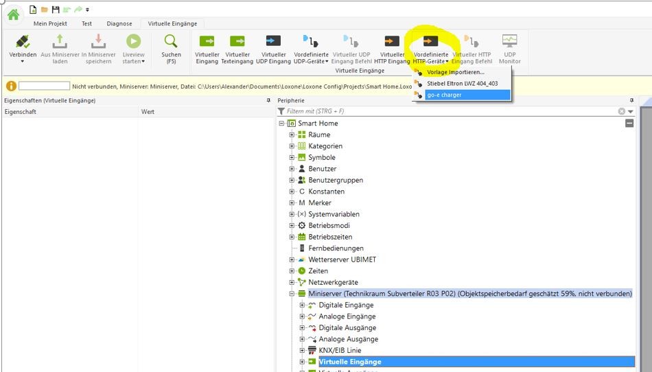

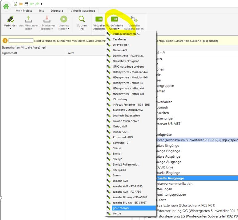

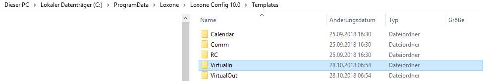

          Das er Wlan kann steht im pdf.
          Für die Ein/Ausgänge kannst du das Template von Robert verwenden:
          XML Dateien in die jeweiligen Verzeichnisse legen:
          Klicke auf die Grafik für eine vergrößerte Ansicht  Name: Ordner.JPG Ansichten: 1 Größe: 24,9 KB ID: 173913
          Config neu starten
          Vorlagen der Virtuellen Ein/Ausgänge auswählen:
          Klicke auf die Grafik für eine vergrößerte Ansicht  Name: Eingang.JPG Ansichten: 1 Größe: 73,2 KB ID: 173914
          Klicke auf die Grafik für eine vergrößerte Ansicht  Name: Ausgang.JPG Ansichten: 1 Größe: 86,2 KB ID: 173915
          Nicht vergessen bei den Eigenschaften vom Ein und Ausgang die IP des Chargers angeben bzw. abändern.
          Bausteine wie im Bild oben von Robert nachbauen und testen!

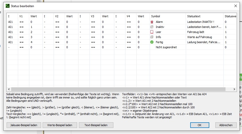

                Super, dass ich die Info hier finden konnte, aber leider bin ich noch unsicher, wie ihr den Status der go-e an den Wallbox Baustein weitergebt. Bei "car" wirft er ja 1,2,3,4 aus. Das scheint über Status gelöst zu sein. Aber wie habt ihr das eingegeben?
                Wie habt ihr die Eingabe der Ladewerte in A gelöst? Also die Eingabe der Werte und Übergabe an die go-e?

                    Zitat von RobertS
                    Hallo Jörg,
                    schöne Grüße
                    Robert
Ansichten: 5540
Größe: 119,2 KB
                    So hab ich es gemacht ;-)
