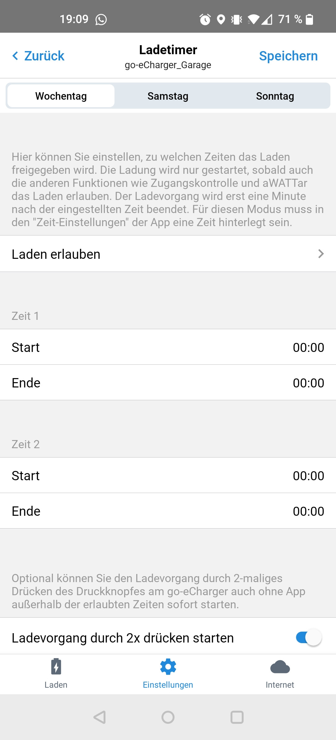

    Ich habe jetzt einige Einstellungen durchprobiert, um dein Problem einzukreisen....
    Probiere Mal in der go-E App diese Einstellungen:
    Klicke auf die Grafik für eine vergrößerte Ansicht  Name: Screenshot_20220126-190917.jpg Ansichten: 0 Größe: 256,5 KB ID: 335260 image widget

      #47
      RiverRaid Danke!
      Daran (scheint) es gelegen zu haben!
      Habe gerade die Ladung über Loxone gestoppt, Kabel gezogen, Go-E App angepasst (Laden erlaub von 0:00 - 0:00 Uhr :-D ), Kabel wieder eingesteckt - kein Ladebeginn - wie erwartet.
      Werde das nun die nächsten Tage weiter beobachten. Aber die Hoffnung ist da, dass es daran lag.
      Witzige Einstellung in der Go-E - da muss man erstmal drauf kommen...

        allp kommentierte
        Habe es jetzt so auch getestet. Funktioniert! Ladevorgang wird durch Ladetimer gesperrt.

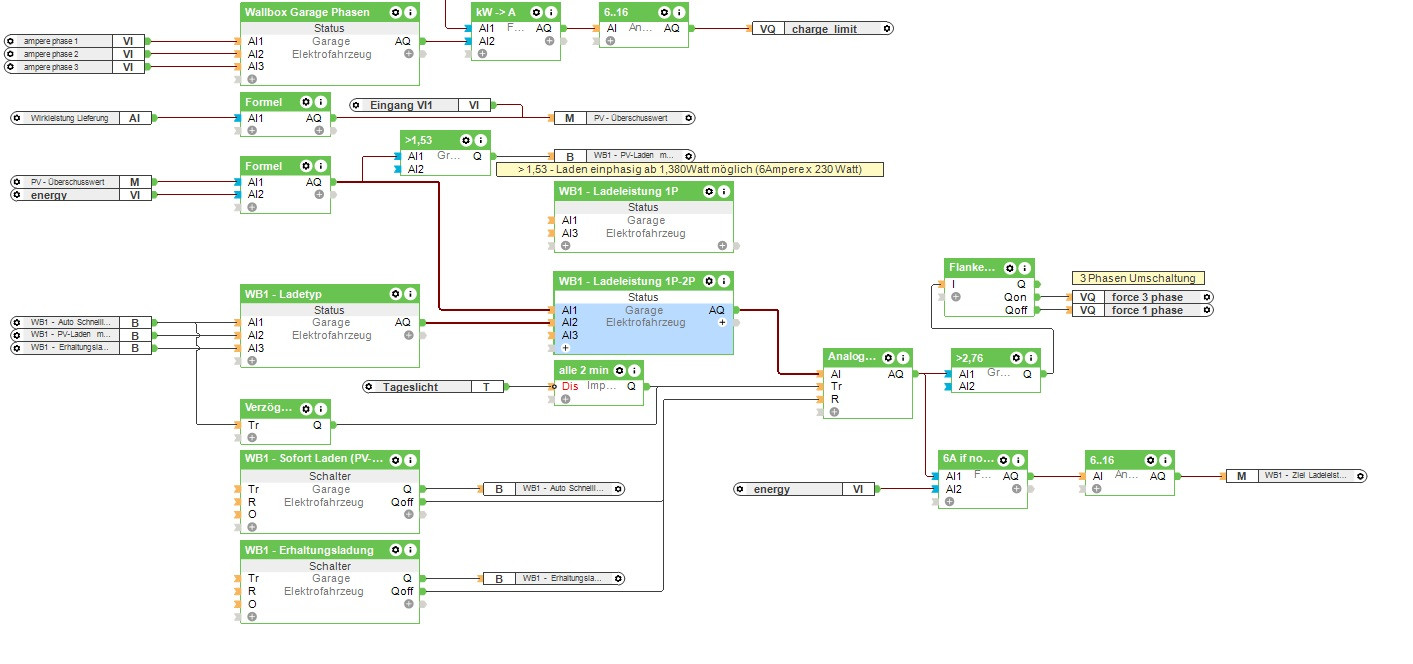

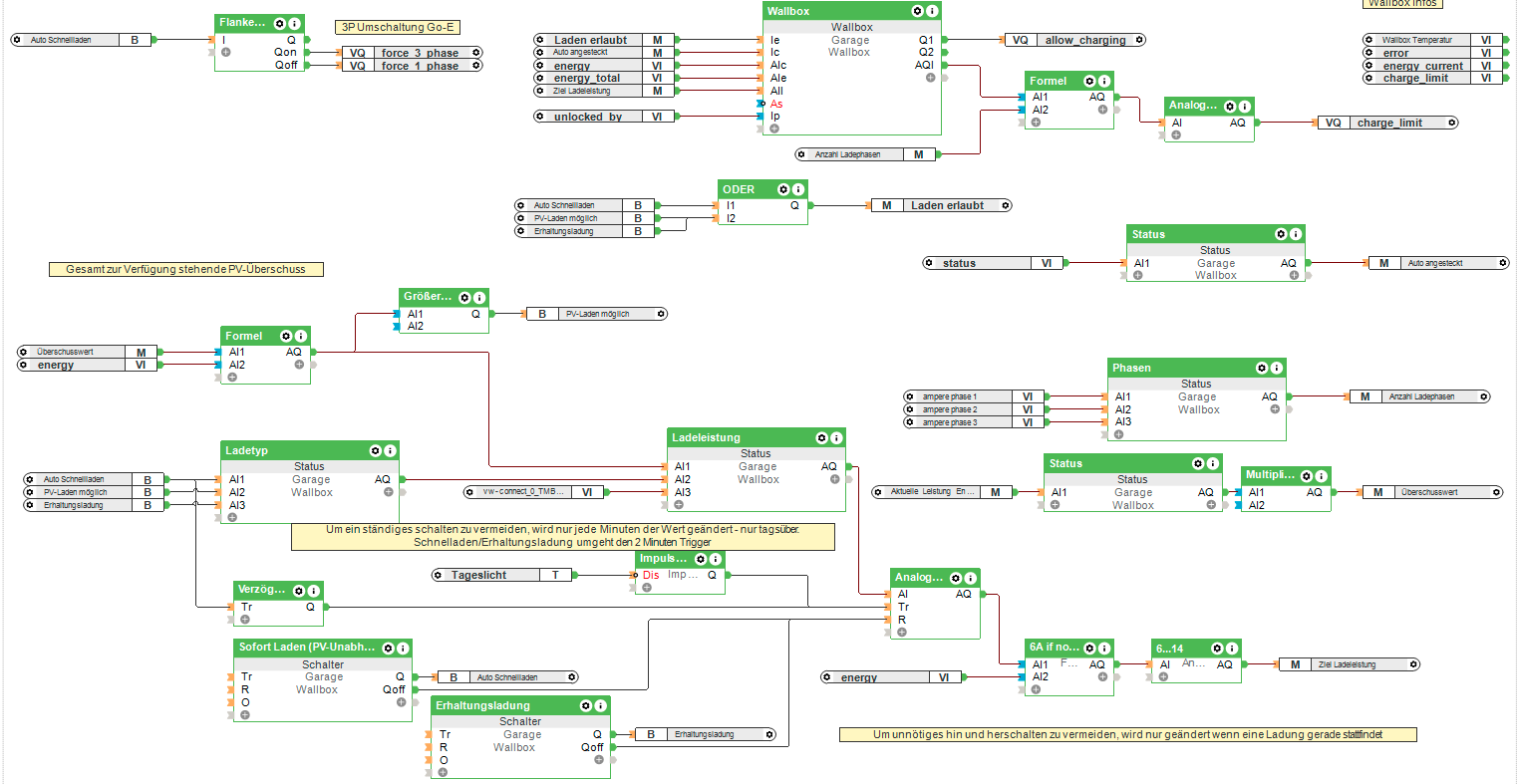

      Zitat von DaCro
      nachdem nun unser EV da ist, kann ich nun meine Programmierung endlich mal live testen ;-). Soweit so gut - danke an die Ersteller der vielen Tipps und Anleitungen.
      Wenn die Go-E und EV verbunden sind, funktioniert das jeweilige Laden gesteuert durch Loxone perfekt.
      Anbei meine Wallbox Konfig...

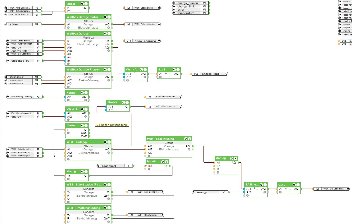

      Hi DaCro,
      ich war so frech und hab deine Config nachgebaut. Auch von mir ein riesen Dankeschön an dich und an alle anderen Beteiligten.
      Ein paar Fragen ergeben sich dennoch:
      1. Welchen Wert hast du bei dem "Größer Gleich Baustein" zur Ermittlung "PV-Laden möglich" eingetragen?
      2. Kannst du mir bitte die Ausgangs-Befehle für die 3P Umschaltung schicken?
      3. Interessant wären noch die Inhalte der beiden Status Bausteine (Ladetyp und Ladeleistung).
      Hier meine Config:

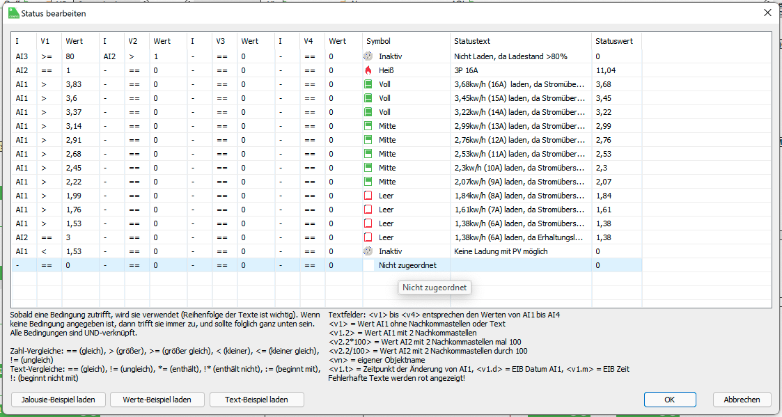

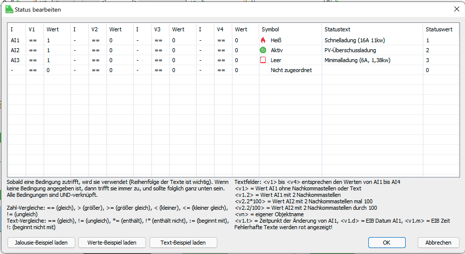

        allp , hier die Antworten:
        1. 1,53 - Laden einphasig ist beim meinem EV ab 1,380Watt möglich (6Ampere x 230 Watt). Um ein bißchen Puffer zu haben, habe ich den Wert etwas höher angesetzt, damit nicht nach Ladebeginn direkt wieder gestoppt wird, wenn eine Wolke oder so kommt.
        2. 3 Phasen: http://IPADRESSEGOE/mqtt?payload=fsp=0 / 1 Phase: http://IPADRESSEGOE/mqtt?payload=fsp=1
        3. Den Inhalt der Statusbausteine habe ich aus dem Wiki ebenfalls übernommen und leicht angepasst:
        Klicke auf die Grafik für eine vergrößerte Ansicht  Name: Ladeleistung.png Ansichten: 0 Größe: 88,0 KB ID: 335328 Klicke auf die Grafik für eine vergrößerte Ansicht  Name: Ladetyp.png Ansichten: 0 Größe: 46,0 KB ID: 335329
        Noch eine kleine Ergänzung: Automatische Phasenumschaltung während einer Ladung ergibt bei mir keinen Sinn. Da bei meiner PV-Anlage der Überschuss nur im Hochsommer ganz kurz über 3680Watt liegt. Daher geht die Ladeleistung maximal bis 16A mit einer Phase = 3680W. Es sei denn ich schalte bewusst auf Volle Kanne - dann greift die Phasenumschaltung und automatisch 16A
        Zuletzt geändert von DaCro; 27.01.2022, 10:25.

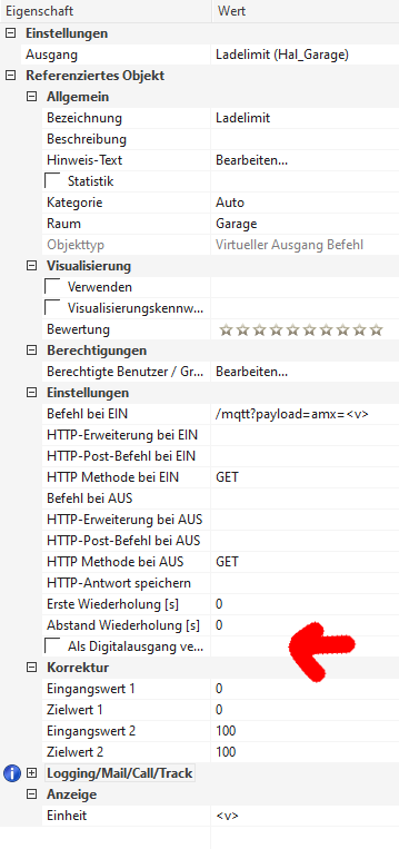

          Ja, wenn Sofort Laden ausgewählt wird, bleibt die Wallbox auf Volle Kanne :-D
          Das Auto meldet dann eben Bedarf oder nicht, wenn der SOC erreicht ist. Gleichzeitig ist in der Konfiguration ja auch der SOC enthalten.
          Um den Schalter "Sofort laden" zu deaktivieren, kannst du den ja mit einem Reset Befehl bei Erreichen des SOCs triggern.
          Dann geht er nach dem Laden auch in der Loxone aus.

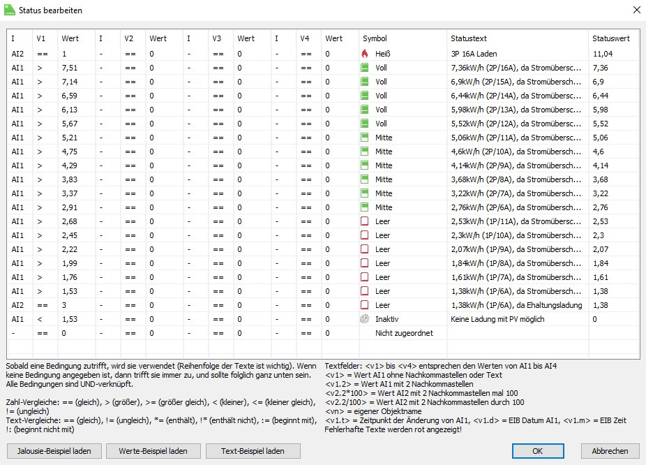

        Besten Dank für die ausführlichen Antworten.
        Da mein EV 2 Phasig geladen werden kann, muss ich den Ladeleistung Statusbaustein noch anpassen. Zudem werde ich eine automatische Phasenumschaltung einbinden müssen (Das umschalten mit Loxone funktioniert schon mal). Sollte also alles machbar sein.

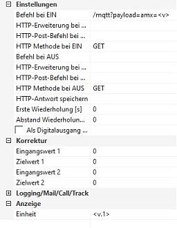

        Das was noch nicht funktioniert ist das Weiterreichen des "charge limit" - Wertes.
        Anbei mal ein Bild von den Einstellungen. Ausprobiert habe ich bereits "amp" und "amx".
        Übersehe ich was? Der wert muss sich doch in der Go-E App sowie der Wert der Pahsenumschaltung auch verstellen, richtig?

          DaCro kommentierte
          Nein, der Wert ändert sich nur, wenn auch geladen wird.
        • allp
          allp kommentierte
          Ok. Dann teste ich das gleich nochmal. Der Befehl ist aber sonst richtig?
        • allp
          allp kommentierte
          Nach Ausgang Löschen und wieder Neuanlegen funktioniert es jetzt

        #51
        Kann das so mit der Phasenumschaltung und den Ladeleistungen funktionieren?
          Da mir das mit den Ladetimer "etwas" merkwürdig vorkam, habe ich einfach mal den Go-E Support kontaktiert.
          Dazu habe ich folgende Info erhalten:
          Grundsätzlich funktioniert die Freischaltung mit dem Ladetimer, da Sie das Zeitfenster von 0:00 - 0:00 eingestellt haben, somit können Sie hier den Parameter " frc" verwenden. In diesem Fall gibt der Charger erst die Freigabe wenn Sie über die API den " frc" Parameter ändern.
          Ohne die Funktion Ladetimer einstellen zu müssen, können Sie dem Parameter "acs" ( Read/Write) verwenden, um die Freigabe des Ladens zu gewähren.
          "acs" = 0 access control is Open
          "acs" = 1 access control is Wait
          Werde das mal bei Gelegenheit testen...

          Soderle,
          hier nun mal mein Update und Zusammenfassung von meinen Learnings - die sicherlich auch anderen helfen können!
          1. Es gibt zur Zeit zwei Go-Charger mit unterschiedlicher Hard- und Software auf dem Markt. Daher ist es elementar die richtige API Schnittstelle zu aktivieren, die man auch verwenden will und die richtigen API Befehle abzusetzen! Bei jeder Anfrage hier im Forum sollte man daher auch immer dazuschreiben, welche API man nutzt :-D. (Im Git-Hub unterscheidet Go-E auch über API V1 und V2)
            1. Dazu in der Go-E App unter "Internet / Erweiterte Einstellungen" auch die korrekte API aktivieren. In meinem Fall HTTP APIv2.
          2. Der Go-E Charger fängt immer direkt an zu laden, es sei denn man verbietet es ihm über die Go-E App oder eben über API Werte
          3. Der Support von Go-E ist schnell, kompetent und freundlich :-D
          Daher waren die Lösungsansätze und API Befehle hier alle richtig - man muss sie nur in Kombination mit der APP richtig verknüpfen :-D
          Ich nutze wie gesagt V2. Daher gilt folgendes:
          KEINE Einstellungen in der APP --> Ladebeginn startet sofort! Wenn über Loxone dann Parameter geändert werden, reagiert die Wallbox entsprechend darauf.
          (Das war mein geschildertes "Fehlverhalten")
          Möglichkeit 1:
          Go-E App --> Einstellungen --> Zugriffsverwaltung --> Erforderlich
          Hier wartet die Wallbox darauf, dass man sich mittels RFID oder direkt über die App authentifiziert. Oder über die API den Wert "acs" auf 0 setzt und damit das Authentifizieren simuliert.
          Möglichkeit 2:
          Go-E App --> Einstellungen --> Ladetimer --> Laden sperren.
          Dies unterbindet den Beginn der Ladung zu den eingestellten Zeiten. Bei dem "Workaround" hier im Forum, von 0:00-0:00 wird also dauerhaft das Laden unterbunden.
          Dies kann dann mit dem Wert "alw" verändert werden.
          Insgesamt bietet die API eine Vielzahl von Möglichkeiten, die Wallbox über Loxone zu steuern - wenn man denn weis, welcher Wert was verändert :-D
          Ich nutze nun die Authentifzierungs-Einstellung = Wallbox lädt nur, wenn ich mittels API den Wert von acs=0 setze oder zum beenden acs=1
          Natürlich - und das finde ich besonders spannend - kann man so auch komplexere Logiken über Loxone steuern, in dem man die diversen API Keys im Zusammenhang nutzt..
          Für meinen Teil ist jetzt alles so wie ich es wollte:
          Wallbox ist "doof" und lädt nicht - nur wenn Loxone sagt los gehts :-D.

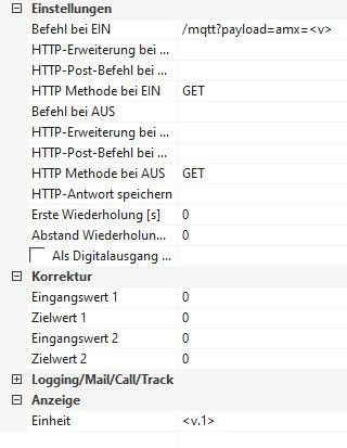

          Aktuell habe ich auch das Problem, dass das EV direkt nach dem anstecken geladen wird obwohl nicht erlaubt. Da muss ich auch nochmal dran.
Name: Screenshot 2022-01-27 165520.jpg
Ansichten: 1721
Größe: 40,5 KB
          Ich hab jetzt gefühlt alles versucht, was hier im Thread beschrieben wurde. Nichts funktioniert. Mit /mqtt?payload=alw=1 kann ich Laden einschalten und ausschalten, aber charge limit funktioniert weder mit amp noch mit amx.
          Ich habe den Ausgang auch schon mehrmals gelöscht und neu angelegt, ohne Ergebnis.
          Unter Internet > Erweiterte Einstellungen kann ich nichts ändern, da es ausgegraut ist.
          Hardware Version ist laut App, die V2.
          Hat Jemand eine Vermutung was ich noch machen kann?

            Hi, habe das selbe Problem. Hast du ne Lösung gefunden? Der Befehl passt, wenn ich aus <v> z.B. 9 mache und die Ladung starte wird der Wert gesendet und auch von der go.e umgesetzt...
          • Loxham
            Loxham kommentierte
            Hi, ich habe es mit einem Statusbaustein gelöst. Wenn eine 6 am Statusbaustein ankommt gebe ich /mqtt?payload=amx=6 aus. Und das mache ich mit jeder Zahl bis 16.

          Bei mir funktioniert es mit der Formel "INT(I1/0,23/I2)" und dahinter dann ein Analogbegrenzer 6-16, dahinter dann der virtuelle Ausgang "/mqtt?payload=amx=<v>"
          Klicke auf die Grafik für eine vergrößerte Ansicht  Name: goe.png Ansichten: 0 Größe: 59,2 KB ID: 360419

            #58
            Das habe ich genauso. Ich habe nur zwischen dem Analogbegrenzer und dem Ausgang noch einen Statusbaustein, um direkt den Befehl auszugeben, da <v> bei mir nicht funktioniert hat. Wieso auch immer.
            Was allerdings überhaupt nicht funktioniert, ist die Umschaltung auf eine Phase oder drei Phasen. Bei mir sind immer drei Phasen aktiv.
            Ich kann auch in der Go-e App die erweiterten Einstellung nicht ändern, da dieser Button ausgegraut ist.

              Ich hab Dir mal meine Einstellungen von dem virtuellen Ausgangsverbinder angehängt:
              Klicke auf die Grafik für eine vergrößerte Ansicht  Name: Lox_AMX.png Ansichten: 0 Größe: 29,7 KB ID: 360623
              Und probiere aich bei Einheit <v>, und nicht <v.1>
              Bei mir funktioniert die umschaltung zwischen 1 und 3 Phasen erst, seitdem ich 2 Ausgangsverbinder gemacht habe und sie mit einer Flankenerkennung (T=0,5) aufrufe.
              Für Umschalten auf 1-Phasig: /mqtt?payload=fsp=1
              und 3 Phasig: /mqtt?payload=fsp=0
              Meinst Du mit erweiterte Einstellung in der go-e App den Punkt "Internet => Erweiterte Einstellungen" ?

                Loxham kommentierte
                Habe ich alles so gemacht, wie du es beschreibst. Hat nicht funktioniert. Ganz unabhängig von der Automatik, wenn ich den Phasen-Befehl manuell rausschicke, tut sich bei der Wallbox auch nichts
                Ja, in die Erweiterte Einstellungen komme ich nichtmal rein.
