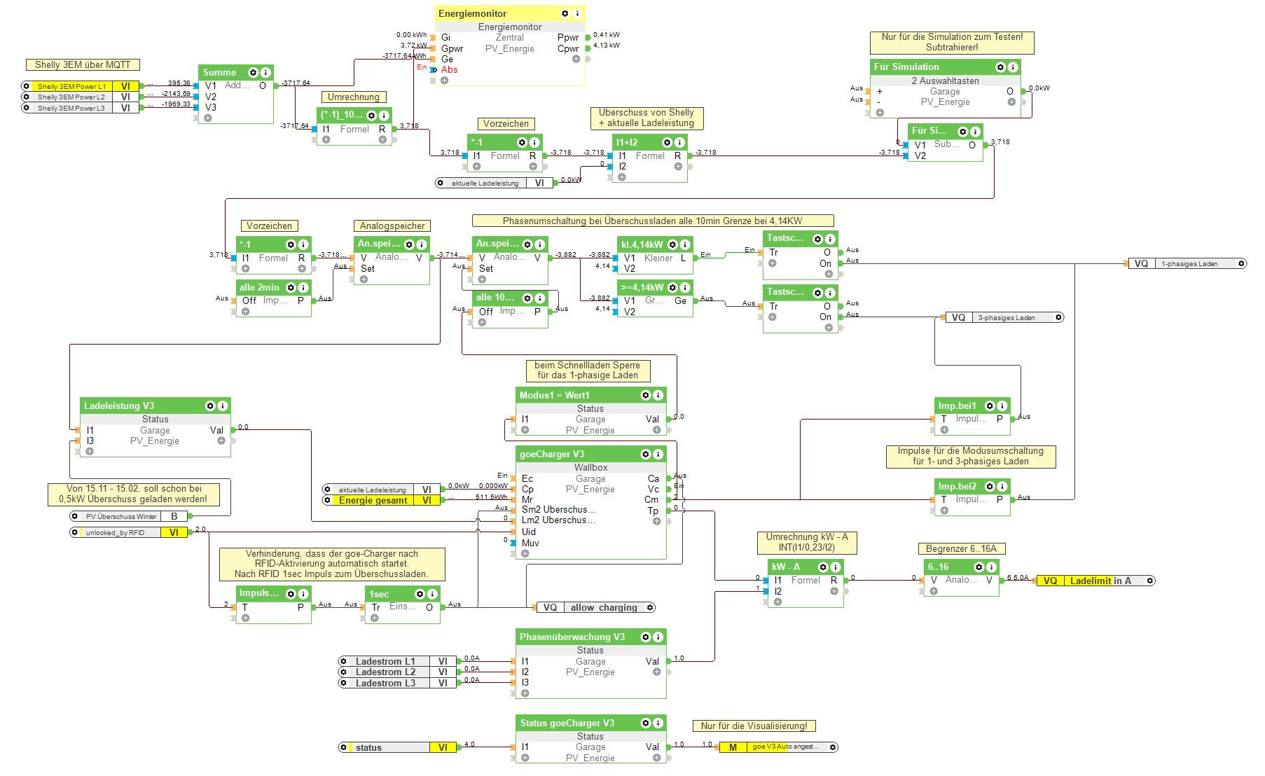

          nach mehreren Nächten des Recherchierens und Testens im Miniserver, loxberry und in der goe-App, möchte ich hier eine kleine Anfrage stellen.
          Könnte mir bitte jemand kurz den Lösungsansatz für die Phasenumschaltung des goechargers V3 erklären?
          Ich komme einfach nicht weiter.
          Sollte die Einbindung nur über MQTT funktionieren, dann habe ich evtl. Probleme mit den Adressen etc..
          Vielen Dank schon mal.
          Jürgen
          • leopoldiskatzinakis
            • 29.08.2016
            • 64
            #65

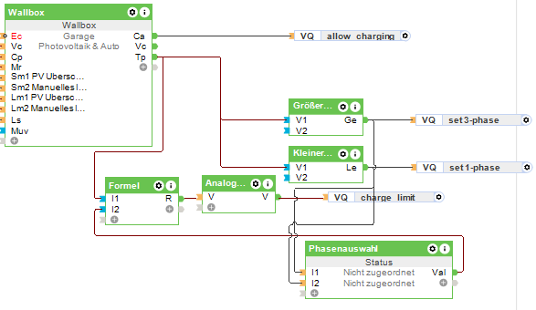

Name:
Ansichten: 0
Größe: 28,2 KB
ID: 380363 Hallo Jürgen,
            ich habe zT. LoxWiki als Basis verwendet und dann angepasst für den go-eCharger v3 - auf MQTT habe ich verzichtet, steuere alles direkt via API.
            Der Ausgang TP schaltet dementsprechend die Phasen
            VQ Set 3 Phasen: /api/set?psm=2
            VQ Set 1 Phase /api/set?psm=1
            Zusätzlich muss man das ganze umrechnen auf Ampere.
            Folgende Formel INT(I1/0,225/I2) - habe den LoxWiki Wert (0,23) etwas angepasst, da es bei mir sonst nicht sauber geregelt hat. Dieser Wert wird als VQ an die Wallbox gesendet /api/set?amp=<v>
            Zusätzlich habe ich den SoC von meinem Auto eingebunden und kann so den gewünschten Ladestand in % via Loxone regeln - gestoppt wird das laden via Eingang LS beim Wallboxbaustein.
            bzgl. Phasenumschaltung von deinem Vorposter: je nach Fahrzeug kann man beim Go-echarger alles mögliche einstellen, auch Abstecken simulieren. Bei neueren Fahrzeugen gibts hier idR keine Probleme.

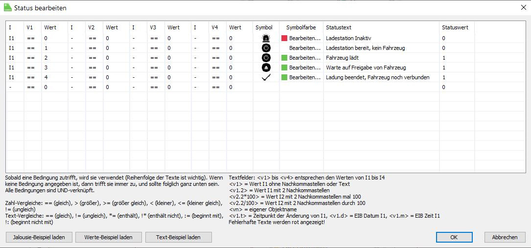

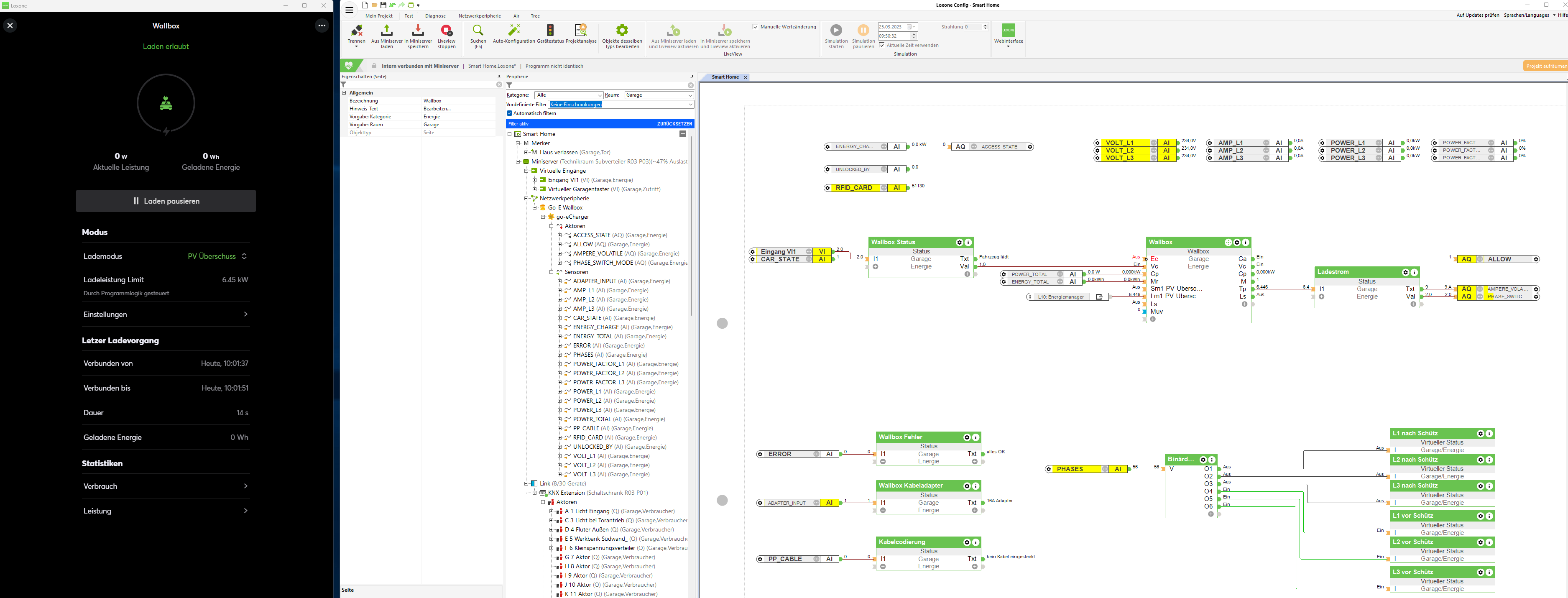

            #66
            Vielen Dank an alle für die zahlreichen Infos zur Logik.
            Hier nun zur Diskussion evtl. Einsparungen/Verbesserungen meine Logik incl. der Status-Bausteine.
            VG Jürgen

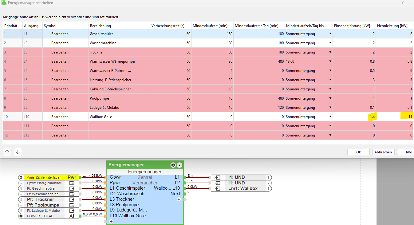

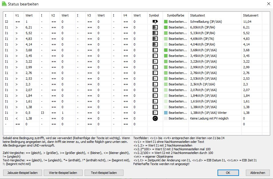

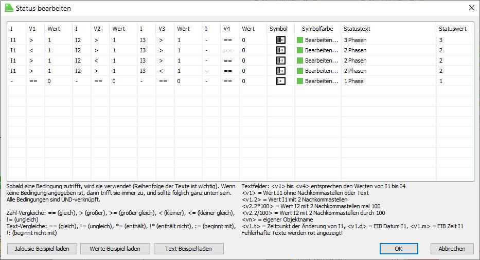

                          AlexAn Das sieht ja schon super aus!
                          Da ich bei mir gerade die gesamte Logik neu mache (Umstieg auf V14)
                          Was hast Du im Status "Ladestrom" stehen (vorallem die Phasenumschaltung ist interessant
                          Und wie hast Du den Energiemanager konfiguriert (für das Überschussladen)
                          -Danke!
                            • 4502
                            #74
                            Produktiv bin ich noch nicht mangels Auto
                            Energiemanager:
                            Klicke auf die Grafik für eine vergrößerte Ansicht  Name: image.png Ansichten: 0 Größe: 83,9 KB ID: 387251
                            Die Phasenumschaltung ist im wesentlichen eine Tabelle im Statusbaustein.
                            Würde ein Wiki machen wenn ich fertig bin mit den RFID/Zähler und dann wär es gut wenn jemand testen könnte...
                            Simulation auf die Go-e macht bereits das wie ich es mir vorstelle
                            Zuletzt geändert von AlexAn; 12.04.2023, 19:20.
