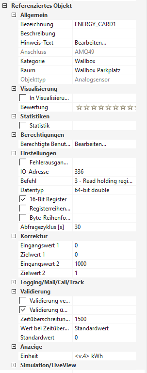

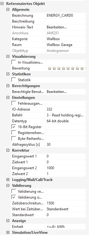

    Zitat von StephanSchwarz

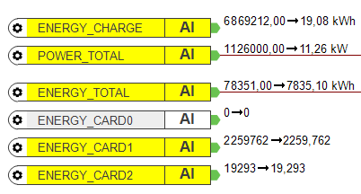

    Leider kriege ich es nicht hin, es kommen nur kryptische Zahlen raus, mit denen ich als Laie nichts anfangen kann. Kann mir jemand von euch helfen, wie ich den Abruf korrekt einstelle? Anbei zwei Screenshots, auf denen ihr meinen Fehler vielleicht gleich entdeckt.
    Bei mir geht es damit, aber nicht mit der Card0, erst ab Register 336 für die Card 1, Register 340 für Card 2 usw. Bei der Card0 erhalte ich nur 0 als Wert, obwohl in der go-e App für diese Karte ein Wert erscheint. Ich vermute es ist ein Bug in der Beta. Da ich zwei go-e (Gen 2) habe, liegt es nicht an der go-e:
    Klicke auf die Grafik für eine vergrößerte Ansicht  Name: image.png Ansichten: 15 Größe: 27,8 KB ID: 400273
    Erst ab Card1 bekomme ich die Werte, für Card0 leider nicht:
    Klicke auf die Grafik für eine vergrößerte Ansicht  Name: image.png Ansichten: 14 Größe: 28,2 KB ID: 400274
Ansichten: 806
Größe: 18,6 KB
    Zuletzt geändert von Fleischer-IT; 13.08.2023, 20:47.
    • StephanSchwarz
      StephanSchwarz kommentierte
      Vielen Dank erstmal für deine Hilfe. Ich habe deine Konfiguration 1:1 übernommen. Bei CARD0 kommt ebenso der Wert "0" wie bei CARD1. Bei CARD1 habe ich aber auch tatsächlich 0kW drauf, insofern kann das durchaus passen.
      Sowohl bei 332 als auch bei 336 kommt also "0" als Wert. Ob ich in der App "Register tauschen" angehakt habe oder nicht, macht keinen von mir bemerkten Unterschied.
    • Fleischer-IT
      Fleischer-IT kommentierte
      Dann mach mal auf den Chip was drauf :-) Du kannst auch auf 4-Read input register stellen, kommt aber das gleiche raus.
      Was machen die anderen Werte, wie bei mir auf dem Bild? Wenn du Register Tauschen in der go-e App und in Loxone Registerreihenfolge aktiv hast, dann kommt nur Müll raus. Daher in der App aktiv lassen und in Loxone rausnehmen.
    • StephanSchwarz
      Den Chip hat die Schwiegermutter...kommt am Freitag. Dann lade ich mal 1kW drauf... ;-) Bei mir kommen andere Zahlen raus, sind nicht identisch zu deinen.
      Sobald ich ein Resultat der Schwiegermutter habe, gebe ich dir Bescheid. Danke!

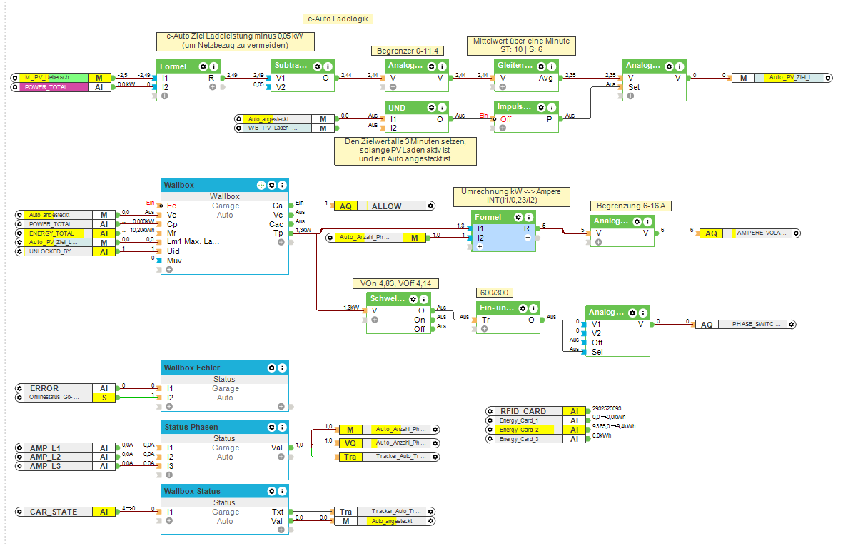

    danke, habs mit dem Loxone Wallbox Baustein (Wb2) hinbekommen.
    + Energieflussmonitor + Energiemanager für die PV Überschussladung..
    2 Dinge muss ich mir noch anschauen: wie schaltete man zwischen 11kW laden, und "PV Überschussladen" um. (und was ist Default, nach dem anstecken vom Auto)
    und wie kann ich (mit dem alten goe der ja nur 3 phasig kann) 4kW laden, schon ab z.b. 2kW überschuss ...

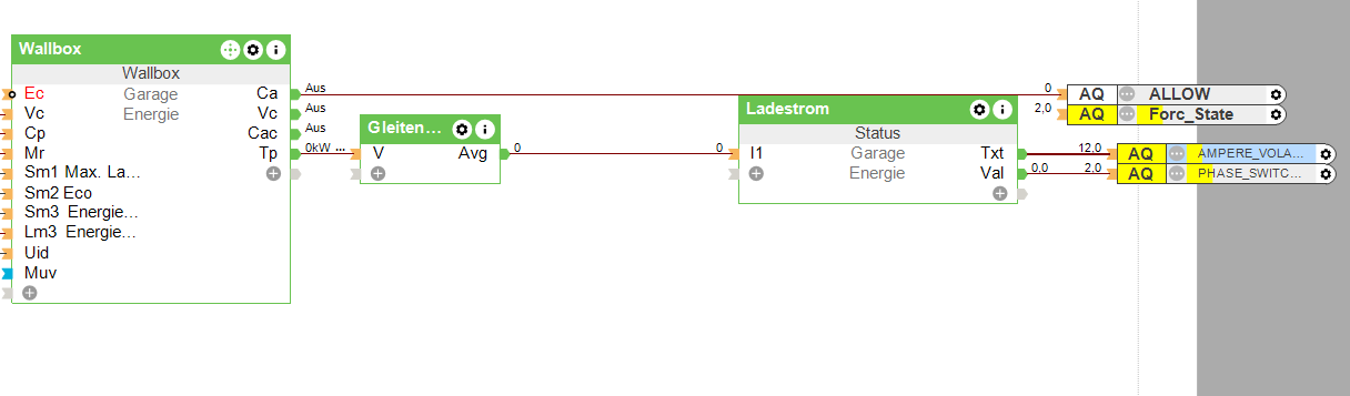

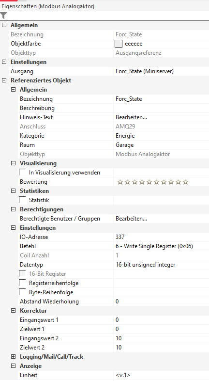

            ich bin neu in der Loxone-Welt und versuche aktuell, meinen go-e Charger mit Loxone etwas smarter zu machen. Allerdings stoße ich gerade auf ein Problem, bei dem ich nicht weiterkomme – vielleicht bin ich einfach nicht smart genug dafür. 😅
            Ich habe mich an die Dokumentation im LoxWiki gehalten:
            Die Integration der Wallbox hat meiner Meinung nach wunderbar funktioniert. Auch die Logik habe ich etwas angepasst (siehe Bild).
            Klicke auf die Grafik für eine vergrößerte Ansicht  Name: image.png Ansichten: 0 Größe: 84,1 KB ID: 450749
            Das Problem:
            Ich kann die Modbus-Werte auslesen, aber es gelingt mir nicht, sie zu schreiben. Z.B. möchte bzw. muss ich die folgenden Register ändern, um eine Ladung zu starten?:
            • ALLOW (200) oder FORCE_STATE (337)
            • AMPERE_VOLATILE (299)
            • FORCE_STATE (337) oder ALLOW (200)
            Im Modbus-Manager bekomme ich z. B. beim Versuch, AMPERE_VOLATILE (299) zu ändern (egal ob per Modbus Testbefehl oder Logik, etwa über den Status-Baustein), folgende Ausgabe beim Modbus Monitor.
            Klicke auf die Grafik für eine vergrößerte Ansicht  Name: Modbusmonitor-01.png Ansichten: 0 Größe: 14,0 KB ID: 450750Unter
            go-eCharger-API-v2/modbus-de.md at main · goecharger/go-eCharger-API-v2 · GitHub
            steht "Daten können über die Modbus Funktion 16 geschrieben werden." oben im Bild seht ihr aktuell 6 - Write Single Register (0x06) es wurde aber ebenfalls mit 16 - Write Multiple Registers (0x10) getestet (ohne Erfolg)​
            Ich habe zum Test zusätzlich mehrere Aktoren als Sensoren mit „Read only“ angelegt, z. B.:
            • 00_AMPERE_VOLATILE_Test
            • 00_ALLOW_Test
            • 00_FORCE_STATE_Test
            Wenn ich diese Werte in der Handy-App ändere (z. B. AMPERE_VOLATILE von 6A auf 10A oder 16A), wird mir die Änderung korrekt in Loxone angezeigt.
            Das Ändern der Werte und das Starten der Wallbox über die HTTP/API funktioniert ebenfalls problemlos.
            Nur das Schreiben der Werte über Modbus TCP scheint nicht zu funktionieren, oder ich mache grundlegend etwas falsch.
            Hat jemand von euch eine Idee, woran das liegen könnte?
            Bin für jede Hilfe dankbar – und falls ich etwas Offensichtliches übersehen habe, verzeiht mir bitte 😉
            Danke schon mal und frohe Feiertage!
            Viele Grüße
            Zuletzt geändert von Corroding0; 30.12.2024, 17:51.
              • 4456
              #100

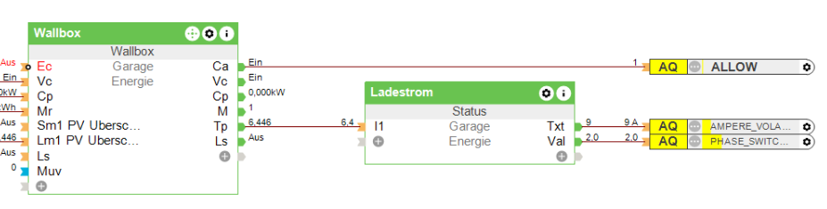

              Das "Allow" wie ich es im Wiki beschrieben habe erwartet ein 0 oder 1
              Deine Version:
              Klicke auf die Grafik für eine vergrößerte Ansicht  Name: image.png Ansichten: 0 Größe: 62,6 KB ID: 450754
              Wiki:
              Klicke auf die Grafik für eine vergrößerte Ansicht  Name: image.png Ansichten: 0 Größe: 52,8 KB ID: 450755
              Die letzten Firmwareversionen der go-e hatten auch Bugs/Änderungen - eventuell mal eine Version retour gehen
              Zuletzt geändert von AlexAn; 30.12.2024, 18:31.
              • Corroding0
                • 26.12.2024
                • 2
                #101

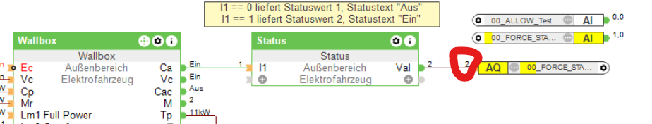

                Ich weiß, aber im oberen Beispiel handelt es sich nicht um ALLOW, sondern um FORCE_STATE, basierend auf folgendem Beitrag:
                go-eCharger neu über Modbus TCP - loxforum.com
                Nach meinem Verständnis müsste das ebenfalls funktionieren.
                Die Version aus deinem Wiki hatte ich auch im Einsatz, allerdings ebenfalls ohne Erfolg.
                Klicke auf die Grafik für eine vergrößerte Ansicht  Name: image.png Ansichten: 0 Größe: 73,3 KB ID: 450757
                Wie man sieht, wird eigentlich die 1 übertragen.
                Wenn ich jedoch ALLOW auslese, bleibt der Wert weiterhin auf 0 statt die Änderung auf 1 zu übernehmen.
                Daher vermute ich, dass ich irgendwie nicht wirklich schreiben kann.​
                Zuletzt geändert von Corroding0; 30.12.2024, 18:48.
                  • 4456
                  #102
                  Mit der 56.8er Firmware von go-e klappt es auch mit Force_State in der LiveView wenn ich die Werte manuell ändere!
Ansichten: 410
Größe: 35,3 KB
                  Klicke auf die Grafik für eine vergrößerte Ansicht  Name: image.png Ansichten: 0 Größe: 38,9 KB ID: 450761
                  Zuletzt geändert von AlexAn; 30.12.2024, 19:03.
                    56.8 geht
                    aktuelle 57.x gehen nicht
                    welche hast du drauf?
                  • Corroding0
                    Corroding0 kommentierte
                    57.1 werde mal eben auf 56.8 switchen
                    Zuletzt geändert von Corroding0; 30.12.2024, 19:19. Grund: zahlendreher in der version
                  • Corroding0
                    AlexAn, vielen Dank!!!
                    Das scheint tatsächlich das Problem gewesen zu sein.
                    Ich werde das jetzt noch etwas weiter testen.
                    Super!
                    Und sorry, ich habe das mit der Firmwareversion in deiner ersten Antwort irgendwie komplett überlesen.
                    Zuletzt geändert von Corroding0; 30.12.2024, 19:39.

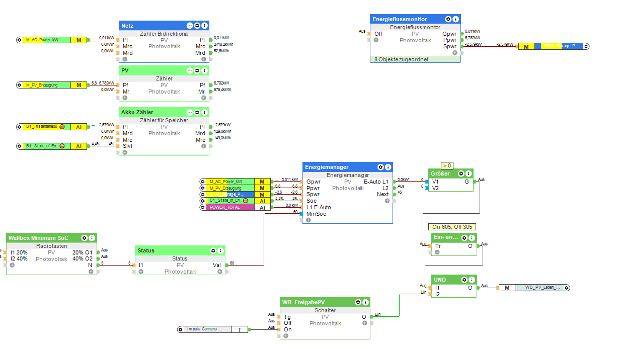

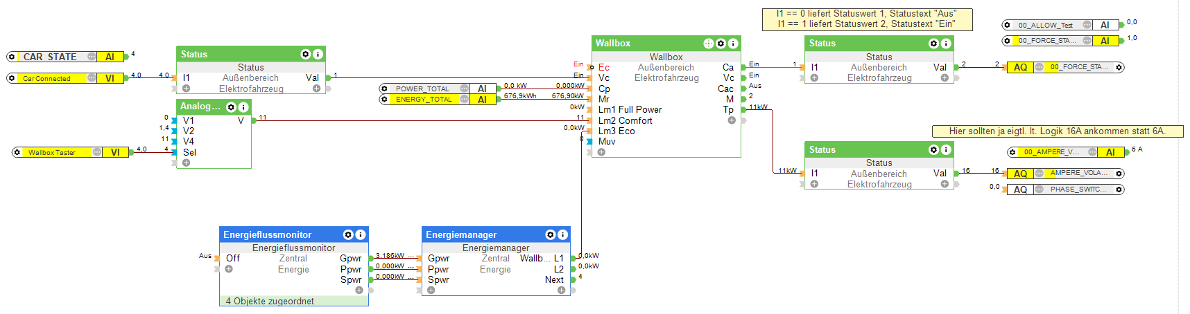

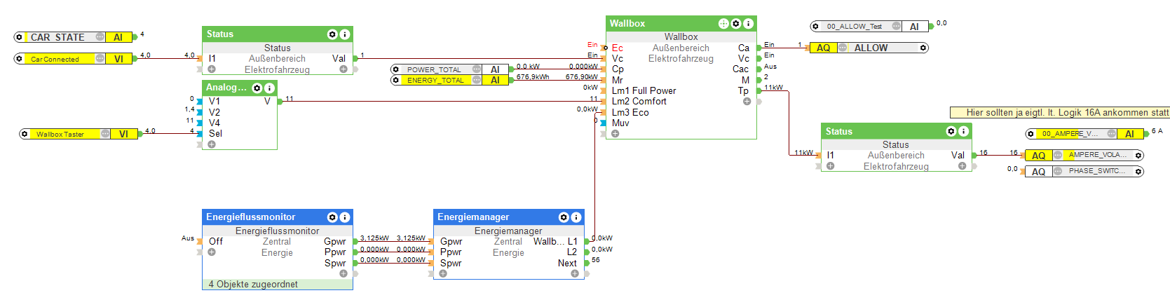

                    ich habe einen SolarEdge-WR und eine go-e Gemini WB. nun habe ich mich dem Thema Überschuss-Laden gewidmet. Leider fängt das Auto (Tesla) direkt an zu laden, wenn ich das Kabel einstecke.
                    ich habe mal meine config angehängt. ich hoffe ihr könnt da einen Fehler finde, Bei Fragen bitte melden, danke.
                      Ohne mir jetzt alles im Detail angesehen zu haben, bin ich der Meinung, dass bei der Wallbox am Ausgang Tp eine 0 anliegen sollte.
                      Kann es sein, dass es mehrere Lademodi gibt und zur Zeit nicht Lademodus 1 aktiv ist?
                      Blende mal über das + alle Ausgänge ein und schau, was an M anliegt.
                      Interessant wären auch die Einstellungen der Lademodi im Wallbox-Baustein.
