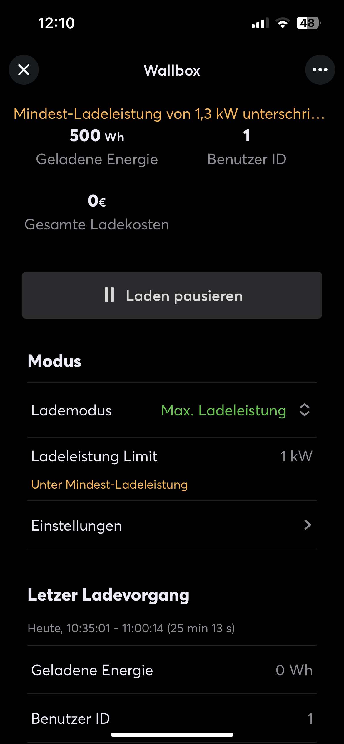

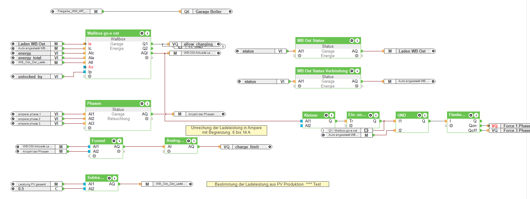

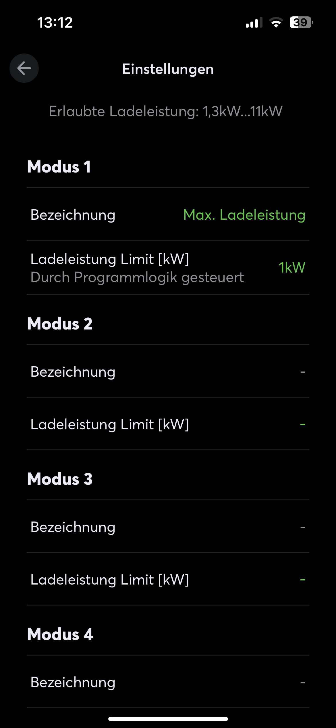

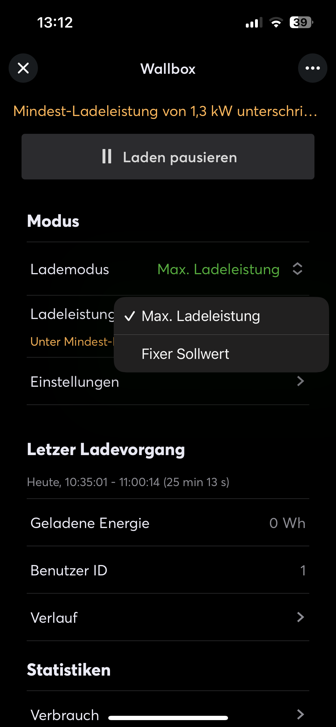

    Warum in der Anzeige steht dass die lindestlast unterschritten ist weiß ich auch nicht
    • SPS-Guru
      SPS-Guru kommentierte

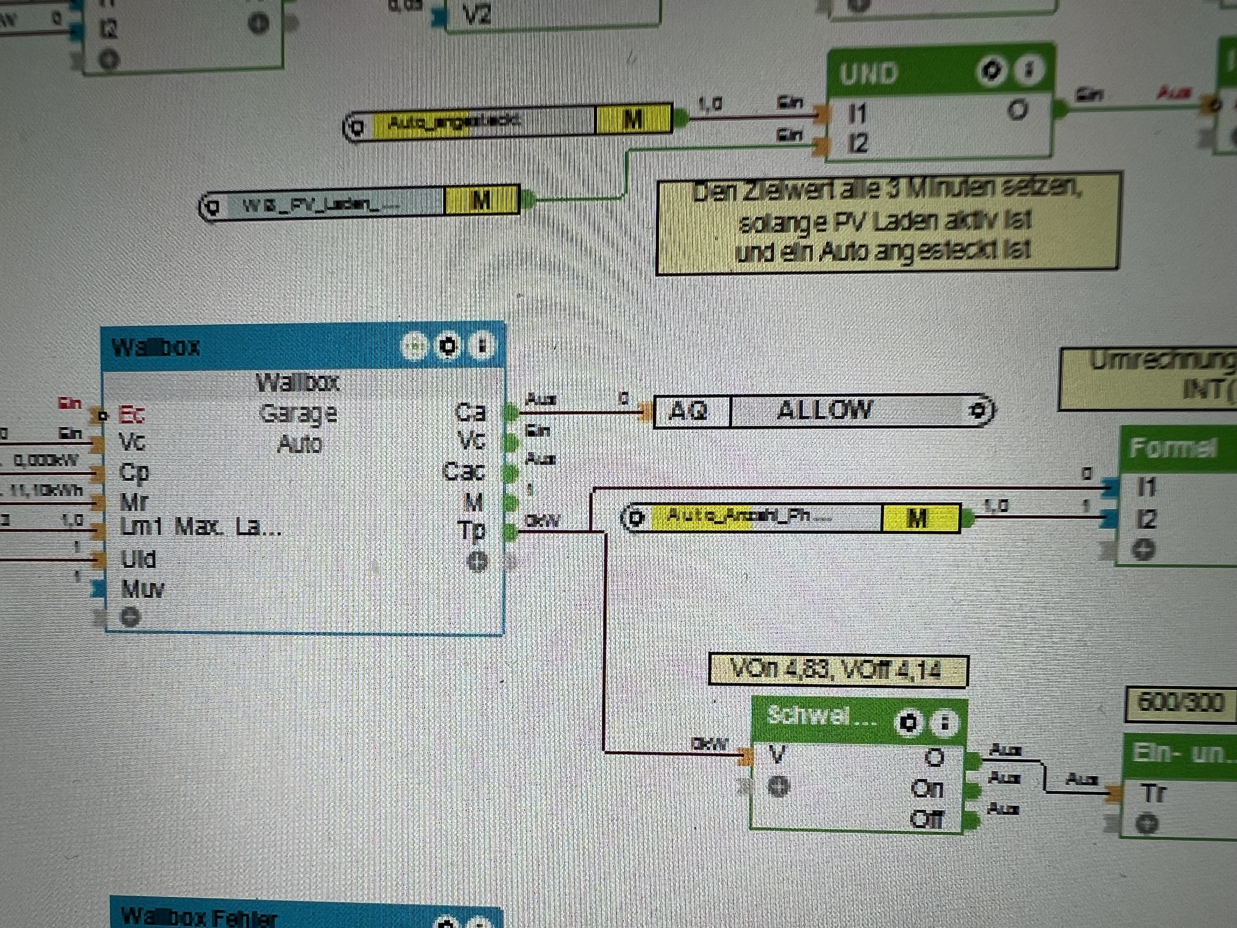

      Also der WB-Baustein gibt auf dem Bild am Ausgang Tp - 0kW als Soll-Leitung raus.
      Das scheint mir hier auch richtig da du im Lademodus 1 bist und am Eingang LM1 - 1.0kW als

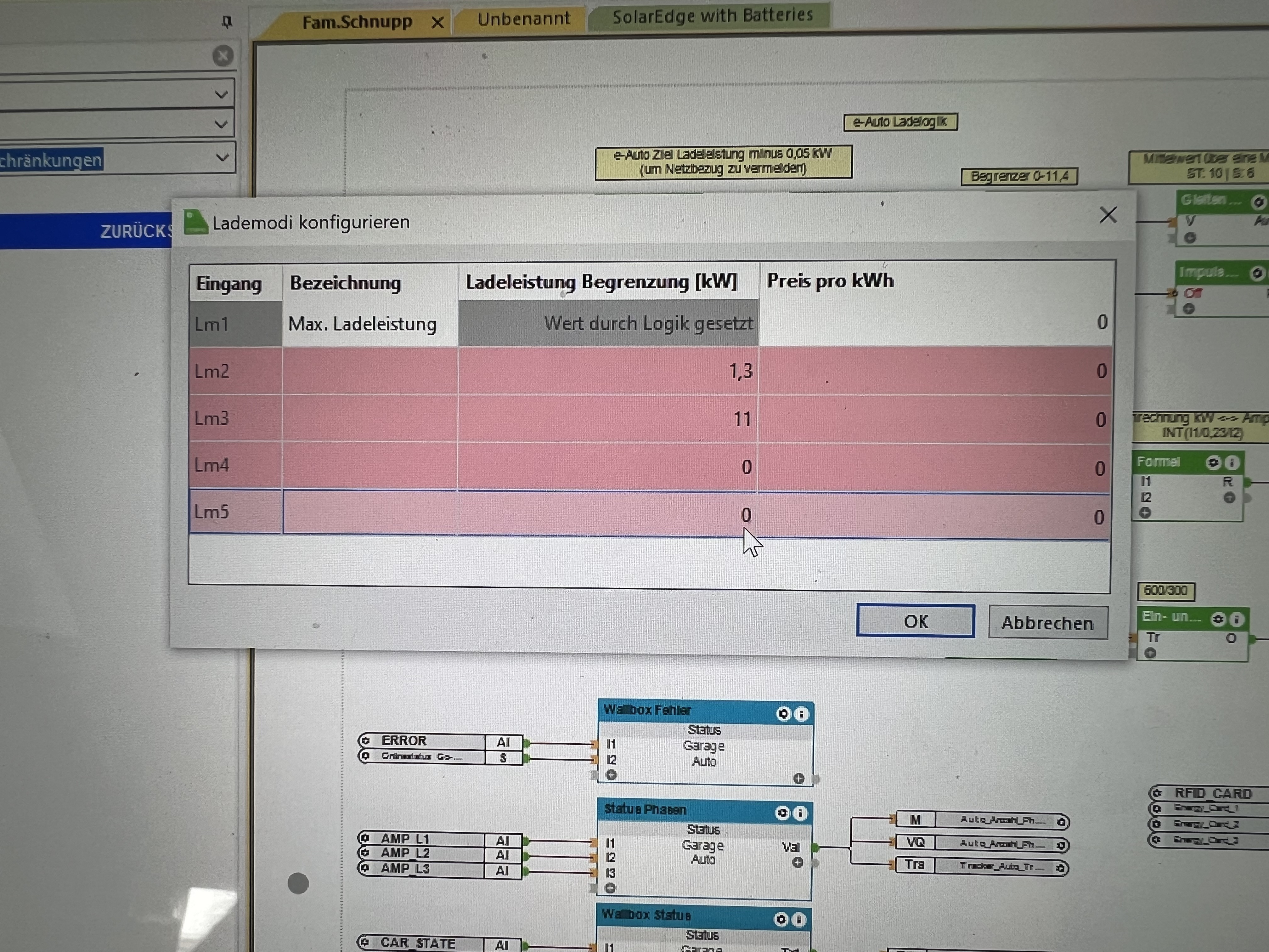

      Sollwert anliegt. Dieser Wert ist tiefer als die in deinem Baustein eingestellte Min.Ladeleistung von 1.3kW.
      Deshalb gibt der Baustein am Tp - 0kW raus und in der Anzeige erscheint die Meldung "Mindestladeleistung von 1.3kW unterschritten".
      Wenn die Box trotzt deaktiviertem "ALLOW" die Ladung freigibt dann solltest du die Modbus-Kommunikation prüfen.

    Der scheint die soll-Leistung (=überschuss) zu erkennen, gibt aber trotzdem volle 11kw an die wallbox. Komisch 😐

      Leider sieht man halt auf den Bildern nur immer einen kleinen Teil.
      Im letzten Bild von Post 106 kommt an Mr 11 kW an, somit könnte das Auto mit 11 kW geladen werden. Das Auto möchte aber vermutlich nichts oder weniger wie die Einstellung in Min. Ladeleistung, daher gibt der Baustein auch nichts an Tp raus.
      Die Parameter für Min. Ladeleistung und Max. Ladeleistung sind in den Eigenschaften der Wallbox zu finden.
      Warum muss das so kompliziert geregelt werden, reicht es nicht, wenn die überschüssige Energie direkt als Analogwert vom Energiemanager an die Wallbox kommt?
      • SPS-Guru
        An den "Mr" liegen kWh an also wohl ein Zählerstand.
        Die aktuelle Ladeleistung in kW gehört an den Cp
        Ja, logisch, mein Fehler, ich meinte eigentlich die 1 kW an Lm1, was kleiner als die 1.3 kW ist, welche vermutlich in den Einstellungen unter Min. Ladeleistung eingetragen ist.

      Sorry. Die Bilder Waren von unterschiedlichen Zeiten. Den Überschuss scheint er zu erkennen aber gibt dies nicht an die Wb weiter

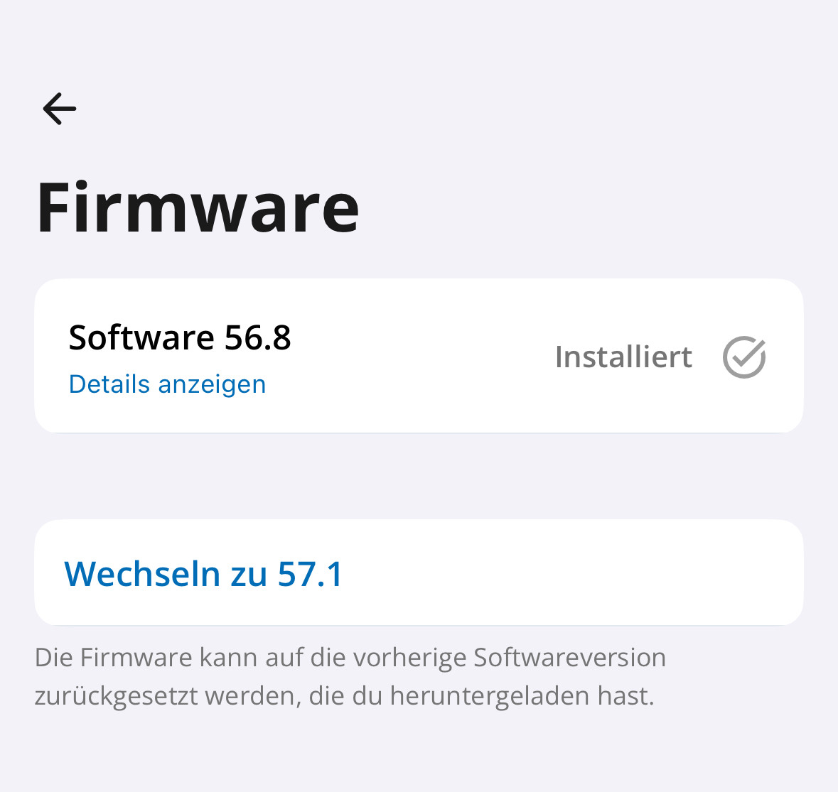

      Ich besitze seit ein paar Tagen auch eine Go-E WB und möchte die mit Loxone etwas Steuern.
      FW ist die neueste 57.1 drauf. Wie auch die anderen kann ich viel auslesen, aber die WB ignoriert meine Werte die ich dort Schreiben möchte.
      Warum, weiß nicht. Muss ich denn in der Go-e App was einstellen ausser API? z.B. auf ECO Modus oder PV-Überschuss aktivieren ?
      Bin jetzt mal auf das FW 56.8 zurück. aber das gleiche. Egal was ich von Loxone schicke, die Wallbox macht nur was, wenn ich was in der App mache. sonst nichts.
      STOPP ! UPDATE,
      Also doch, mit der älteren 56.8 FW geht es.
      Aber mit der Neuen nicht.

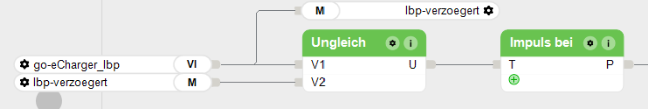

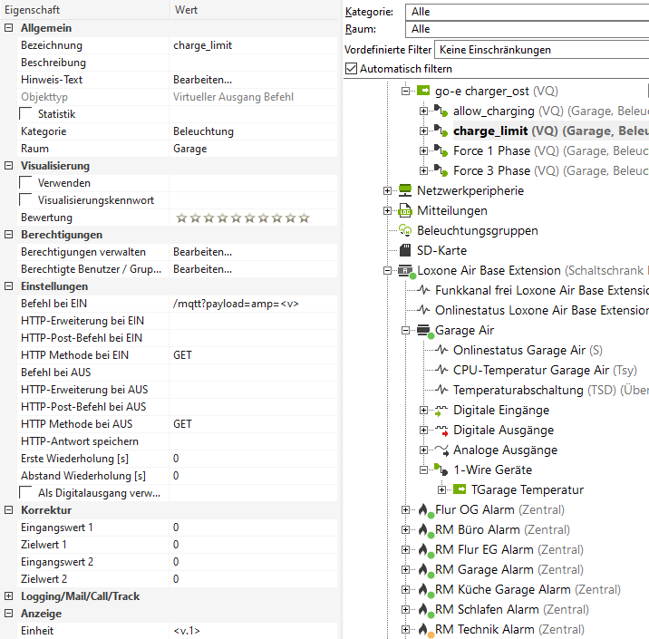

      Ich habe mir über MQTT den Wert LBP (lastButtonPress in milliseconds) auf einen virtuellen Eingang gelegt. Ich möchte Standardmäßig mit PV laden und nur wenn der Knopf am Charger gedrückt wird mit voller Leistung laden. Zum Beispiel Standardmäßig für 6 Stunden.
      Stehe ein bisschen auf dem Schlauch, wie ich das in der Config umsetze.
      Edit:
      Funktioniert inzwischen wunderbar, siehe Bild. Der Impuls geht dann auf den gewünschten Lademodus am Wallbox-Baustein. Ich habe im loxberry "null=0" als conversion eingestellt, da die Wallbox das nach Neustart liefert. Der erste Knopfdruck ist sonst immer unbeachtet geblieben.

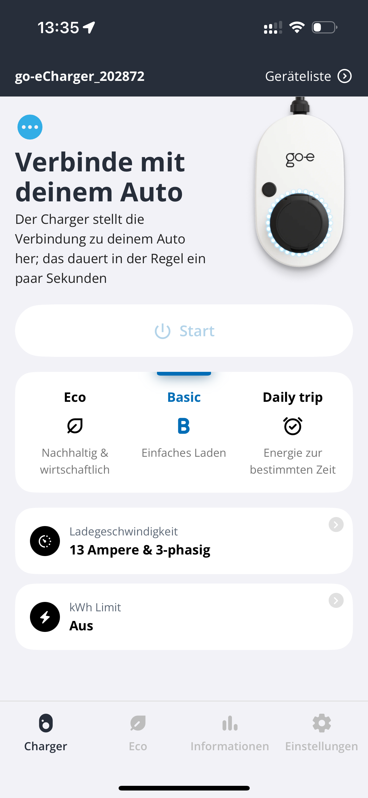

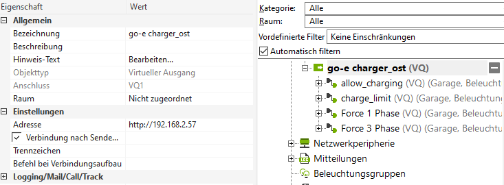

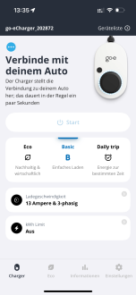

      Habe meine Go-e Charger Gemini mit Loxone verbunden und hat bisher immer super verbunden. Habe es über HTTP Befehle gelöst.
      Diese kommen auch noch immer sauber an. Wenn die Sonne rauskommt wird die Ladegeschwindigkeit in der go-e Charger App sichtbar hochgeregelt. (Aktuell bei 13A mit 3 Phasen)
      Jedoch bringe ich seit ca. zwei Tagen die go-e Charger Gemini nicht mehr dazu, wirklich zu laden. Dies obwohl das Auto angesteckt ist und es Platz hätte im Akku (70%).
      Klicke auf die Grafik für eine vergrößerte Ansicht  Name: IMG_8296.png Ansichten: 0 Größe: 310,7 KB ID: 460635
      Kennt jemand das Problem?
      Hatte zuvor 57.1 installiert aber nun auf 56.8 zurückgestellt. Funktioniert bei beidem nicht mehr.
      (Frage ebenfalls auf github platziert, wenn ich dort eine Lösung präsentiert bekomme werde ich sie auch hier posten - und umgekehrt)
      Hallo zusammen, Habe meine Go-e Charger Gemini mit Loxone verbunden und hat bisher immer super verbunden. Habe es über HTTP Befehle gelöst. Diese kommen auch noch immer sauber an. Wenn die Sonne ra...
      –> Problem liegt wohl nur am Fahrzeug. Nachbars Auto geht und am öffentlichen Ladepunkt kann ich unser Auto auch nicht laden.
      somit kein Loxone/e-charger Problem

          Installiere bei beiden Go-e die Frimware 56.8.
          also die Ältere.
          dann klappt alles. Die aktuelle FW geht bei mir auch nicht.
          fehler ist bekannt.
          Hatte das gleiche Problem am Anfang, und seit 56.8 geht alles.
            Die Beta klappt auch!
