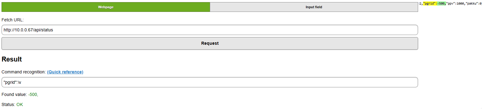

      Gestern habe ich die Gemini (Hardware V4) bekommen und gleich integriert. Katastrophal war die WLAN-Geschichte. Schon cool wenn sie WLAN in einem späteren Release (als von Werk aus installiert) deutlich verbessern und man aber WLAN braucht um zum Update zu kommen... ich erspare Euch jetzt die Details und komme zum genialen Punkt.
      In der neusten Version kann die Wallbox ja mit PV umgehen. Ich habe deshalb mal quick and dirty einfach die Netzleistung meines Fronius (P_Grid, Minus = Netzeinspeisung) mit dem entsprechenden Api-Key der Wallbox verbunden (ids={"pGrid":<v>}) und die Sendefrequenz auf 10s eingestellt. Natürlich dann noch in der Wallbox-App die passenden Einstellungen gemacht (Eco Modus und ein paar Kleinigkeiten). Ähhh... das hat heute so genial gut funktioniert, dass ich es kaum glauben kann. Kann es wirklich so einfach sein oder übersehe ich was?? Mein Auto kann nur 1-phasig laden, d.h. ich habe kein Thema mit Phasenumschaltung (was die Wallbox wohl aber auch tiptop selbst regeln kann). Zufälligerweise schwankte heute die Leistung gerade im mühsamen Bereich herum und was soll ich sagen: die Wallbox hat das perfekt geregelt und ich habe immer nur so plusminus 100W Netzeinspeisung gehabt. Als sich die Wärmepumpe zugeschaltet hatte, wurde die Ladung brav unterbrochen. Das Ganze funktioniert gefühlt übrigens sehr sanft und nicht in wilden Sprüngen. Ach ja: ich mach's über http, nicht über Modbus.
      Gruss, Squarry
        • 4559
        #80
        Das geht schon etwas länger und dürfte eigentlich für den Controller gedacht sein
        HTML-Code:
        IPderGo_e/api/set?ids={"pGrid":-10000,"pAkku":0,"pPv":1000}​
        Damit kannst du auch deinen Speicher und PV Erzeugung senden.
        Die Werte tauchen dann im Status auf:
        HTML-Code:
        IPderGo_e/api/status​
        Zuletzt geändert von AlexAn; 13.05.2023, 16:34.

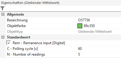

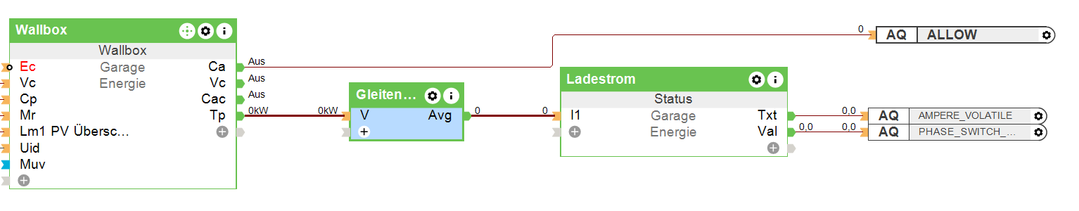

                        Als Kontrolle was Loxone geschickt hat kannst du in der Go-e App nachsehen.
                        Wenn das OK ist dann nimmt sich der Laderegler vom Auto einfach weniger als die max. Leistung die du vorgibst - also kein Problem
                        Man darf das nicht wie einen Heizstab sehen den man ganz genau zum Ausregeln verwenden kann.
                        Mittlerweile hab ich einen Mittelwert eingebaut da mir das nicht gefallen hat wie oft er von 1/3 Phasen umgeschaltet hat:
Ansichten: 656
Größe: 8,9 KB
Ansichten: 734
Größe: 41,2 KB
                        Also ich regle das ganz bewusst sehr träge!
                        Zuletzt geändert von AlexAn; 18.07.2023, 15:27.

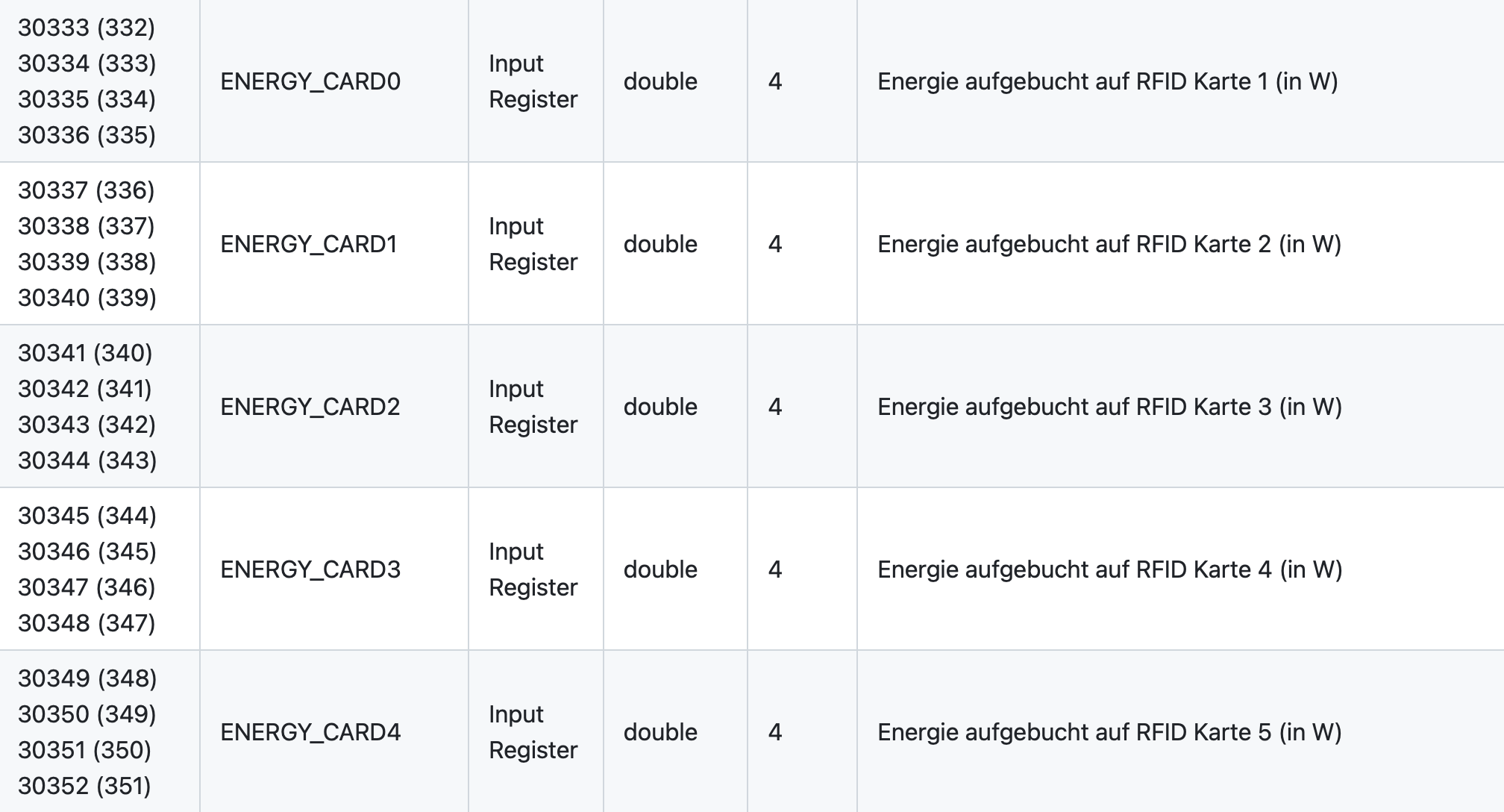

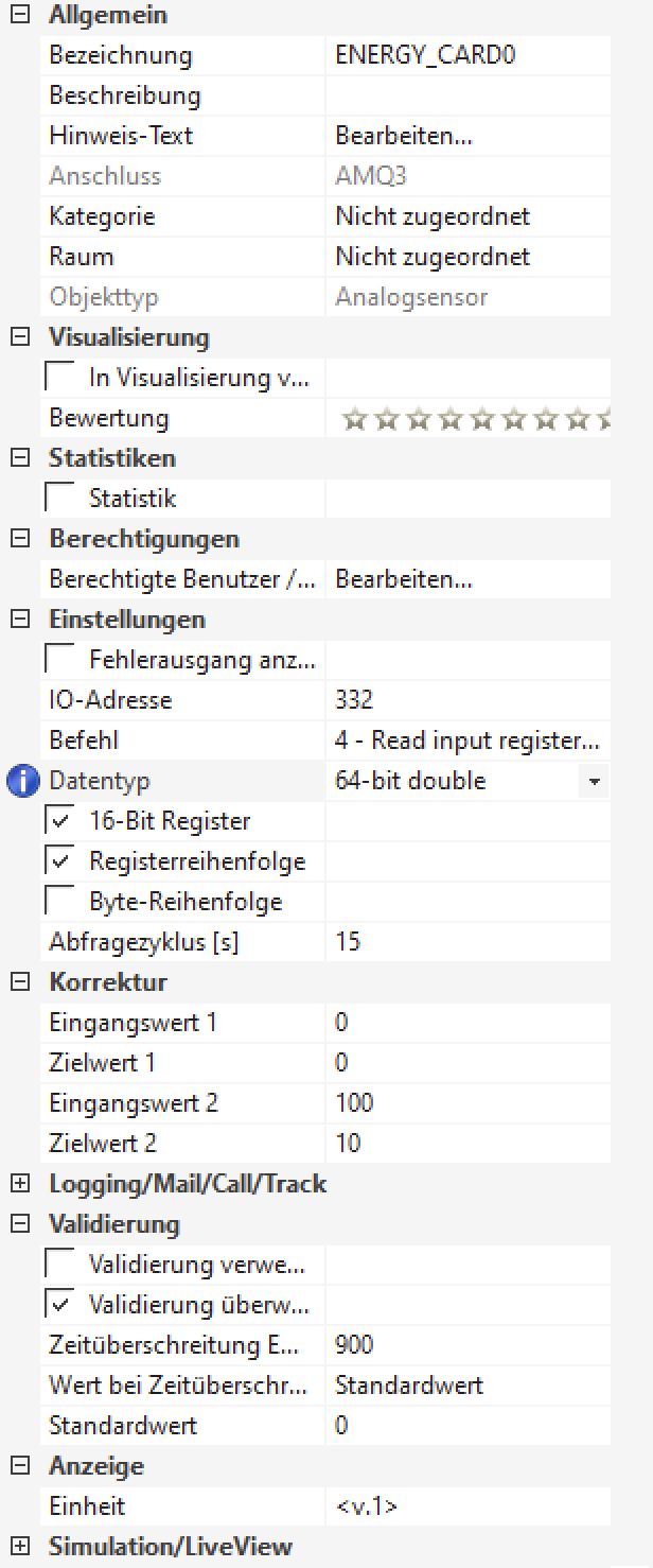

                            da ich selber nicht weiterkomme (durchsteige das Ding glaube ich nicht zu 100%), brauche ich eure Hilfe. Mit der BETA-Firmware des goECharger kann man nun auch abrufen, wie viel kW auf einen einzelnen mit RFID-Chip identifizierten User gebucht wurden. Da meine Schwiegermutter regelmäßig bei uns tankt, ist mir das natürlich eine große Hilfe, wenn ich das automatisiert via Modbus auslesen kann.
                            Leider kriege ich es nicht hin, es kommen nur kryptische Zahlen raus, mit denen ich als Laie nichts anfangen kann. Kann mir jemand von euch helfen, wie ich den Abruf korrekt einstelle? Anbei zwei Screenshots, auf denen ihr meinen Fehler vielleicht gleich entdeckt.
                            Herzliche Grüße Klicke auf die Grafik für eine vergrößerte Ansicht
Name: Bildschirmfoto 2023-08-12 um 15.06.45.png
Ansichten: 437
Größe: 59,6 KB
ID: 400223 Klicke auf die Grafik für eine vergrößerte Ansicht
Name: Bildschirmfoto 2023-08-12 um 15.06.34.png
Ansichten: 410
Größe: 224,9 KB
