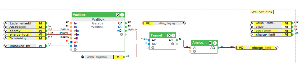

            ich habe versucht mich an die Anleitung unter https://loxwiki.atlassian.net/wiki/s...1/go-e+Charger zu halten.
            Aber entweder habe ich einen Denkfehler, oder irgendwas falsch gemacht.
            Es geht um das Ladelimit (bewusst den Ausgang nicht angeschlossen, um den Go-E in der Testphase zu schonen ;-):
            Klicke auf die Grafik für eine vergrößerte Ansicht  Name: Bildschirmfoto 2021-11-27 um 15.27.06.png Ansichten: 0 Größe: 7,7 KB ID: 326640
            Formel ist diese: INT(I1/0,23/I2):
            Klicke auf die Grafik für eine vergrößerte Ansicht  Name: Bildschirmfoto 2021-11-27 um 15.29.10.png Ansichten: 0 Größe: 2,1 KB ID: 326641
            Frage: In der Konstellation hat der Ausgang AQ einen Wert von 26 - was meiner Meinung nach ein wenig viel ist bei 1phasigen Laden ist, oder? Maximal dürfte hier doch 16A rauskommen?

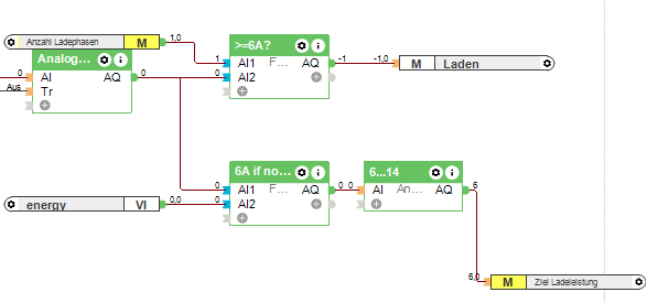

            Den Merker "Ziel Ladeleistung" habe ich so (gemäß Anleitung) angeschlossen:
            Klicke auf die Grafik für eine vergrößerte Ansicht  Name: Bildschirmfoto 2021-11-27 um 15.30.45.png Ansichten: 0 Größe: 19,3 KB ID: 326642
            Formel für 6A bei nicht laden: I1*SIGN(I2)
            Und den Analog Min-Max Begrenzer von 6-14 eingestellt (bewusst keine 16A)
            Wäre über Hilfe dankbar.
            • RiverRaid
              RiverRaid kommentierte
              Na dann passt 6-16 schon. Er rechnet ja in der komplexen Anleitung schon in Ampere um. D.h die obere Formel brauchst du nicht
              => Verwende nur den unteren Teil (2ter Screenshot von dir) und der Merker "Ziel_Ladeleistung" kommt dann an den e-go charger.
            • DaCro
              DaCro kommentierte
              Das glaube ich nicht. Charge Limit muss ja gesetzt werden, damit die Go-e auch den korrekten Ampere Wert eingestellt bekommt. Wenn ich Zielladen direkt an die Wallbox anschließe, dient es nur Visualisierung. Daher muss der MinMax Wert bei Zielladen auf 1,3 bis 3,6 gestellt werden <— das war mein Fehler, da war 6-16.
            • RiverRaid
              Laut des Zweiten Bildes ist im Merker "Ziel_Ladeleistung" bei Dir der Ampere Wert gespeichert, nicht kw!
              Und jetzt gibt es 2 Möglichkeiten:
              1) Diesen Merker direkt an die go-E schicken, sprich ausgang Merker => Eingang VO
              ODER
              den Loxone Wallbox - Baustein dazwischenschalten. Da kommen dann noch ein paar Schritte dazu. Nämlich:
              1) Ziel_Ladeleistung wieder in kWh umwandeln
              2) Diesen Wert dann an ALL - Eingang von der Wallbox
              3) Dem Ausgang AQI der Wallbox an den Eingang AI1 deines Formelbausteins aus dem ersten Bild (statt dem Merker Ziel_Ladeleistung)
              4) AQ des Formelbausteins mit dem VO des Chargers verbinden
              5) In der Visualisierung die Ladeart beim Wallbox-Baustein auf intelligent setzen

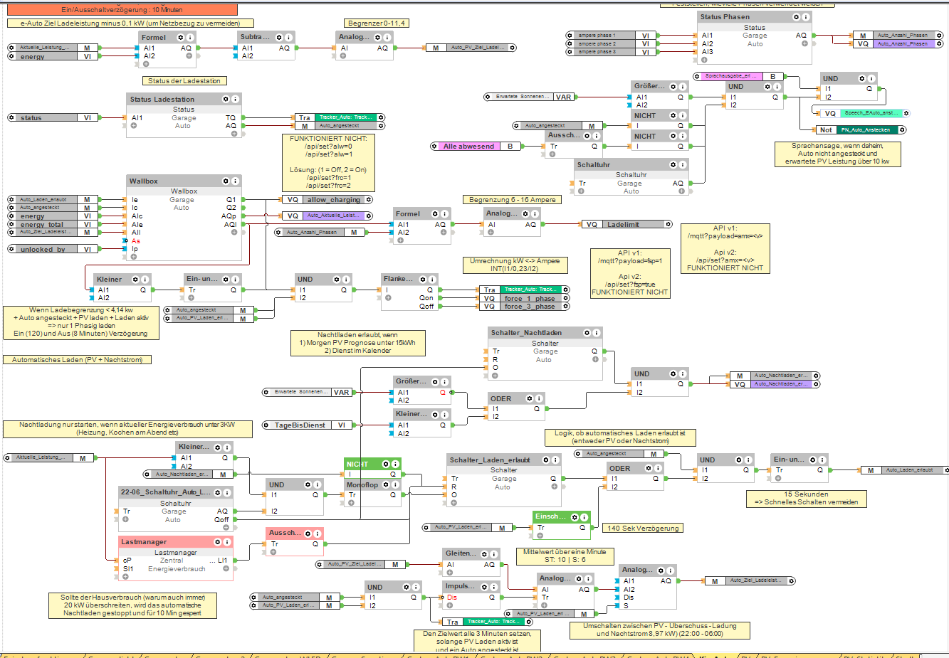

            DaCro Hier als Beispiel meine Seite vom e-Auto:

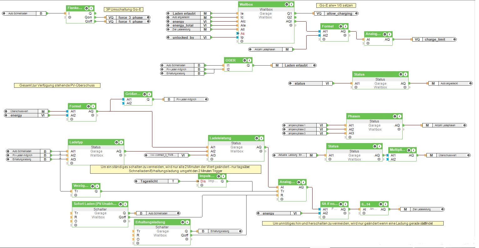

              • RiverRaid
                • 337
                #39
                Siehe Beispiel - Screenshot von mir: force_1_phase und force_3_phase
                /mqtt?payload=fsp=1 => 1 phasig /mqtt?payload=fsp=0 => 3 phasig

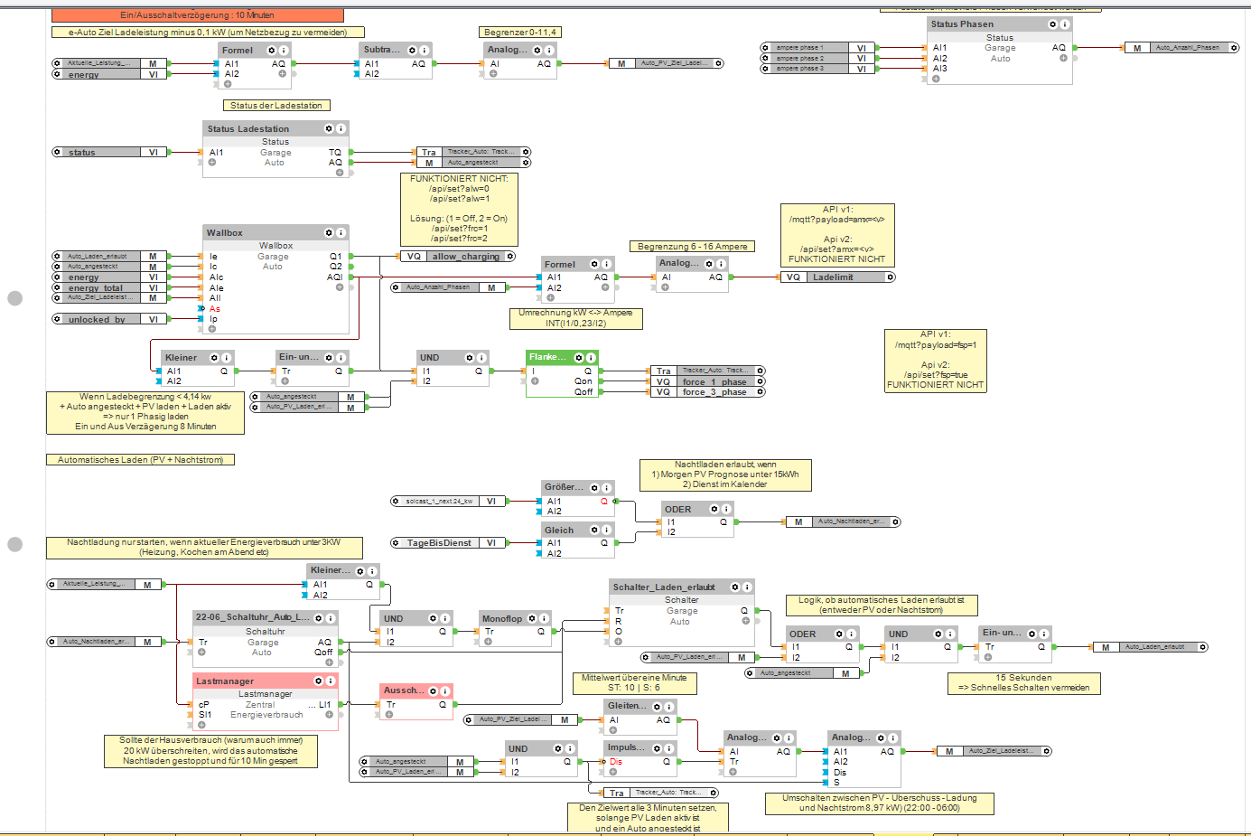

                • Eusebius
                  • 08.09.2017
                  • 62
                  #40
                  RiverRaid - du hast dabei eine Verzögerung von lt. Notiz 8min. Warum? Funkt das Umschalten der Anzahl der Phasen auch tatsächlich? Was ist wenn z.B. Wolken mit Sonnenschein abwechseln, würde da nicht ständig viel zu spät umgeschalten werden (also zuerst Sonnenschein aber 8min. später sind schon längst Wolken da)?
                  • RiverRaid
                    • 337
                    #41
                    Servus!
                    Eusebius
                    Ich habe mittlerweile wieder ein wenig geändert. Die Einschaltverzögerung beträgt bei mir jetzt 120 Sekunden und die Ausschaltverzögerung 8 Minuten.
                    Sprich: Wenn 120 Sekunden lange die Leistung kleiner als 4,14 kw ist, wird auf 1 Phase umgeschalten. Sollte Sie jedoch länger als 8 Minuten größer als 4,14 betragen wird auf 3 Phasen umgeschalten. Der Merker Auto_PV_Laden_erlaubt hat jetzt auch eine Verzögerung von 140 Sekunden, damit auf jeden Fall schon mit der richtigen Anzahl an Phasen gestartet wird (in Grün, unterhalb von Schalter_Laden_erlaubt).

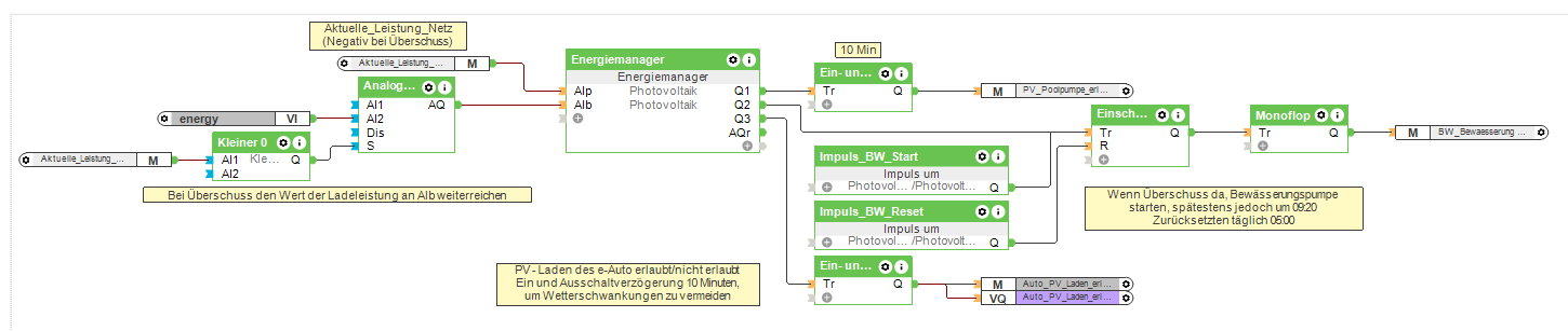

                    Ist immer noch WIP, vielleicht auch zu kompliziert gedacht Zumindest funktioniert es
                    Klicke auf die Grafik für eine vergrößerte Ansicht  Name: Kia_Laden.png Ansichten: 0 Größe: 219,4 KB ID: 331183
                    So sieht der dazugehörige Energiemanager aus:
Ansichten: 1487
Größe: 56,7 KB
                    Bei mir liegt der Fokus auf möglichst nichts aus dem Netz beziehen beziehen
                    Zuletzt geändert von RiverRaid; 02.01.2022, 11:07.

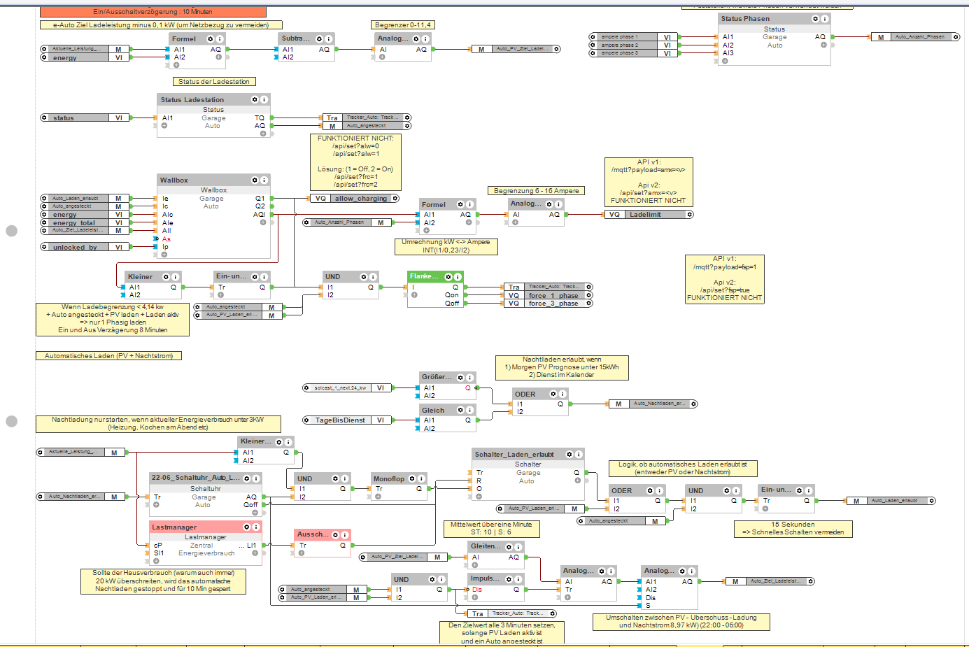

                      Hier mal der Wallboxbaustein - lädt gerade 3P 16A um das Fahrzeug voll zu bekommen...
                      Klicke auf die Grafik für eine vergrößerte Ansicht  Name: Bildschirmfoto 2022-01-26 um 17.43.56.png Ansichten: 0 Größe: 38,1 KB ID: 335229
                      Zuletzt geändert von DaCro; 26.01.2022, 16:45.

                      • DaCro
                        DaCro kommentierte
                        Also bei mir funktioniert sowohl alw (API v1) als auch frc (API v2). Daran liegt es nicht. Wenn das Ladekabel angeschlossen ist, kann ich die Ladung mit beiden Versionen starten und stoppen.
                        Ja, As ist inventiert.
                        Auch in der LiveView wird der Ausgang Q1 der Wallbox auch korrekt ein/ausgeschaltet.
                        Wenn ich das Kabel ziehe/stecke bleibt der Wallbox Baustein auf "aus" - aber der Go-E fängt an zu laden :-(
