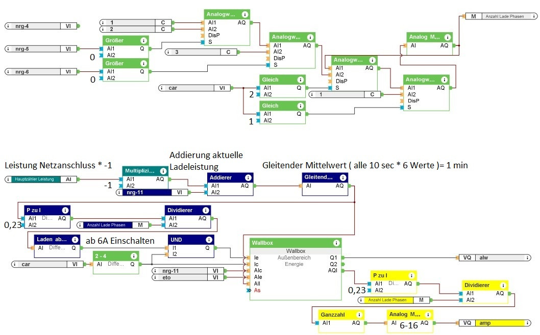

              danke für die geniale vorarbeit. Da ich mein Programm noch etwas Optimiert habe möchte ich es hier zur Anregung einstellen.
              Ich habe einen 1-phasigen Plug-In und ein 2 phasiges E-Auto am go-e hängen und will hauptsächlich Überschussladung machen.
              Der obere Teil ist zum erkennen auf wie viel Phasen das Auto Lädt, das ist wichtig um die Leistungsvorgabe zu berechnen, bzw. den Start/Stop zu generieren. Wenn kein Auto angeschlossen ist wird eine 1 in den Merker Phasenanzahl geschrieben. Wenn das Auto nun Anfängt zu laden wird erkannt auf wie viel Phasen ein Strom fließt und dementsprechend gespeichert bis das Auto wieder getrennt wird, bzw. werden dann sofort die Leistungen und Ströme angepasst.
              Über die App kann ich das Laden auch Manuell starten sowie die Leistung Manuell vorgeben.
              Ist noch nicht alles 100% getestet aber das Überschuss-laden klappt wunderbar. Ist leider wegen den ganzen Rechenoperationen etwas unübersichtlich geworden.

                Die Phasenerkennung kannst aber auch über einen Statusbaustein machen --> wesentlich aufgeräumter. Und die P zu I kannst durch einen Formelbaustein mit dem Dividieren durch die Ladephasen zusammengeben ("I1/0,23/I2")

                Hi Ottcri, ich versuche gerade deine Programmierung nachzubauen. Vielen Dank für den Upload. Ich hätte noch eine Frage:
                Was ist nrg-5, nrg-6, nrg-11 und der VI car?

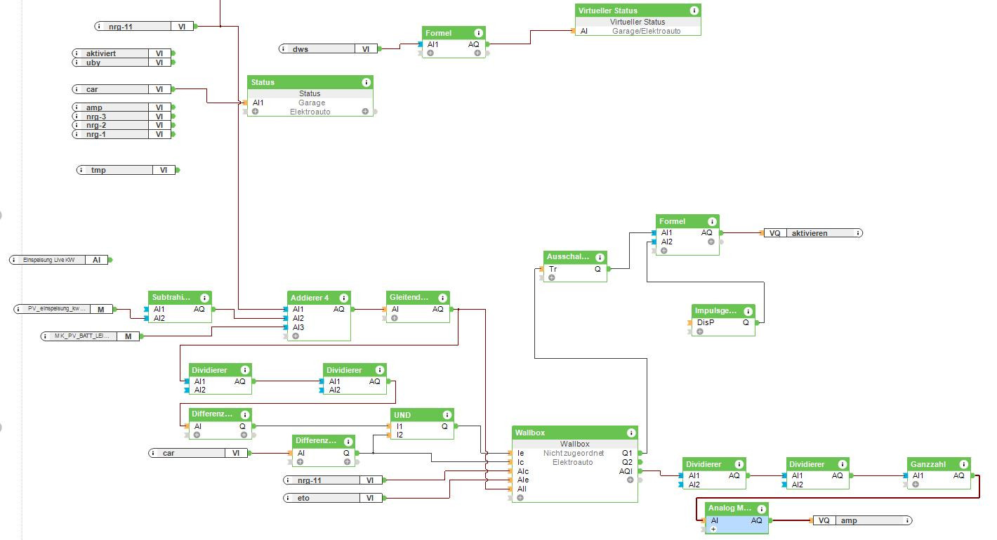

                            Ich habe jetzt einiges versucht aber nichts hat gut funktioniert ... wie steuert Ihr das Überschuss-laden ... sprich welche Logik arbeitet bei Euch um nur dann zu laden wenn Überschuss da ist und (im Idealfall) ggf. die Ladeleistung anzupassen ?
                            Viele Grüße
                            Kevin

                              Hast du dir die Anleitung dazu im Loxwiki schon angesehen? Da gibts unter "Intelligent Laden mit intelligenter Ladeleistung" ein Beispiel dazu.
                            • KevinKrueger
                              KevinKrueger kommentierte
                              Ja, das habe ich gelesen, aber irgendwie komme ich nicht weiter ...
                              Zum einen Scheint mein Wallbox Baustein nicht korrekt zu funktionieren (IE ist AUS aber Q1 ist EIN), zum anderen suche ich noch nach einer Möglichkeit den "aktuellen" Überschuss meiner Anlage (den Wert habe ich) sinnvoll als aktuelle Ladeleistung (mit Reserve) in die Box umzusetzen ...
                              Vor allem habe ich einen Knoten im Hirn wie ich "fortlaufend" den Überschuss der Anlage berechne und gleichzeitig versuche maximal zu laden ...

                              Q1 bleibt bei mir auch manchmal (eine Zeit lang) auf Ein, wenn Ie Aus ist. Hab das nur zufälligerweise mal gesehen. Ist vielleicht sowas wie eine bewusste Verzögerung im Wallbox Baustein.
                              Das mit dem aktuellen Überschuss in Wallbox verbraten ist ja unter "Intelligent Laden mit intelligenter Ladeleistung" beschrieben. Der fortlaufend berechnete Überschuss der Photovoltaik kommt aus dem Energiemonitor Baustein (Negation des AQv Ausgangs). Dieser plus die aktuelle Ladung ergibt (mit entsprechender Reserve und auch mal ok, wenns leicht ins Minus geht) die maximal sinnvolle Ladeleistung.

                            Hi
                            siehe Anhang:
                            Klicke auf die Grafik für eine vergrößerte Ansicht  Name: ScreenShot351.jpg Ansichten: 0 Größe: 136,0 KB ID: 258108
                            Batt brauchst du nur wenn du nen Akku dran hast ...
