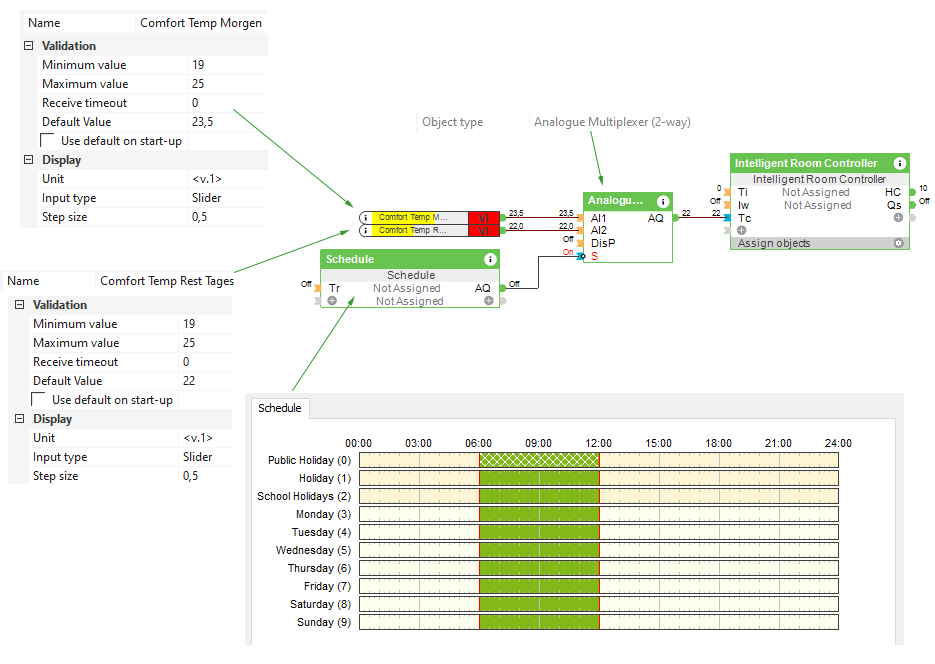

    Ich würde es so machen:
    Bonus Vorteil: wenn Schedule und beide Virtuellen Eingänge in Visu sichtbar wird (z.B in Einstellungen Kategorie) man kann einfach ändern Morgen-Stunden und beide Komfort Temperaturen in Loxone app.

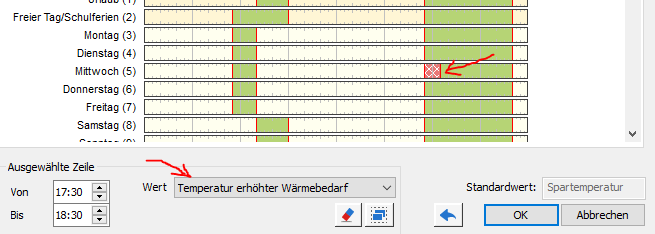

    Zitat von nicmac
    Hallo zusammen!
    Wie schon ausgeknobelt wurde, gibt es im aktuellen IRR-Baustein keine Temperatur "erhöhter Wärmebedarf" mehr, da nach Aussage des Loxone-Supports (ich hatte dazu Anfang des Jahres ein Ticket offen) die Verwendung mehrerer unterschiedlicher Temperaturen bei den Kunden selten Anwendung fand. Kann ich mir gerade in Badezimmern zwar nur schwer vorstellen, aber der Mitarbeiter hat sehr eindrücklick versichert, dass das nun so ist und auch nicht mehr geändert wird. Macht also ruhig auch ein Ticket auf - steter Tropfen und so ;-) Aus diesem Grund verwende ich auch immer noch den IRR Gen1, da ich hierfür bisher keinen praktikablen Workaround gefunden habe.
    Zurück zum Thema: du ziehst dir im entsprechenden Betriebsmodi/Wochentag in der Schaltuhr des IRR Gen1 einen Zeitraum auf (bspw. 7-9 Uhr) und weist diesem den Wert "Temperatur erhöhter Wärmebedarf" zu (siehe Screenshot) - fertig:
Ansichten: 1169
Größe: 18,7 KB
    Hat super geklappt genau so. Danke!

      Es sollte sichtbar sein (http) es sei denn du Tapatalk verwendst. Jedenfalls poste ich es nochmal als Anhang zur Post und als Link
      Zuletzt geändert von TomekWaw; 28.11.2019, 07:15.

        Verstehe ich das richtig, dass du bei dieser Methoder ja auch nur zwei Temperaturen über den ganzrn Tag verteilt hast?
        Mein Bedarf wäre, dass man in der Nacht eine Temperatur hat und am Tag zwei.
        Das ist mit deinem Ansatz nicht möglich. Richtig?
        • TomekWaw
          • 25.07.2019
          • 448
          radiohead3
          Nur zwei Temperaturen uber Tag war hier gebraucht
          Die Nachttemperatur (oder genauer: die Temperatur während der Abwesenheit) wird im IRR-Block definiert.
          Es ist aber auch dynamisch über Parameter änderbar und kann über den TaMin-Eingang ingestellt werden.
          Die resultierende Abwesenheitstemperatur wird dann relativ zu Tc berechnet.
          Ich hoffe ich bin verständlich da ich minimal Deutsch spreche

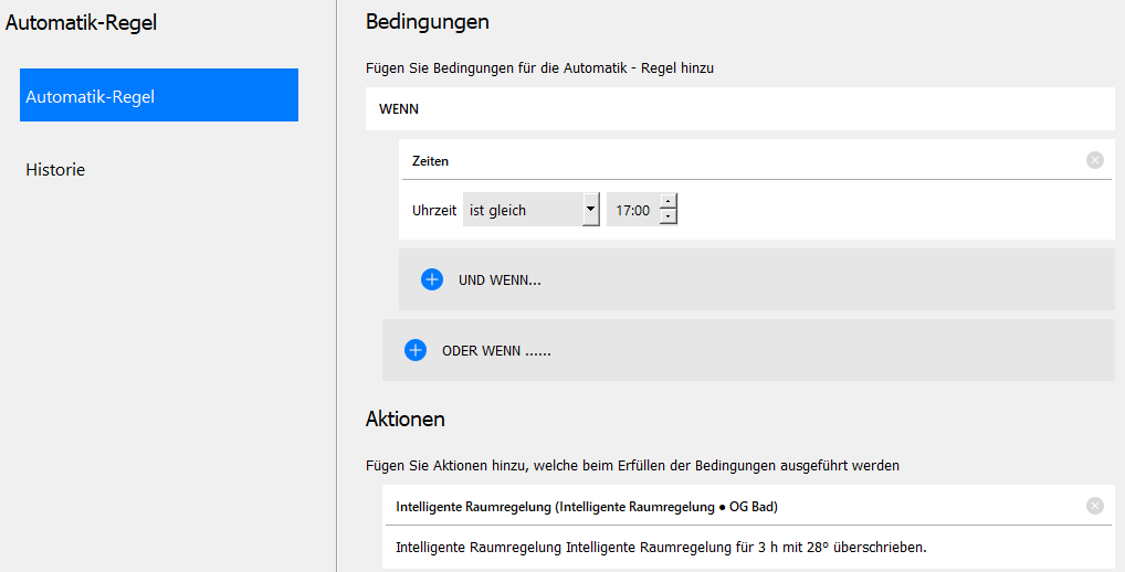

                  ich habe auch das "Problem".
                  Wenn wir abends das Baby ins Bett bringen soll es zum waschen im Bad wärmer sein.
                  Mein Loxone Partner meinte "Mach das mit dem Automatikdesigner".
                  Leider kann man da ja auch nicht sagen stelle bad für 3h auf Temp xy.
                  Dann habe ich es mal mit "Aktion Aufzeichnen" versucht.
Name: 2021-10-22 00_04_09-Clipboard.png
Ansichten: 501
Größe: 20,9 KB
                  Das erstellen hat auch geklappt.
                  Angeblich führt er es auch aus, steht zumindest in der history.
                  Leider passiert aber in Wirklichkeit nix...
                  Der Loxone Partner war sich auch nicht sicher wie sich loxone das dann denkt.
                  Ist das hier aus dem Thread so das was aktuell das machbare ist ?

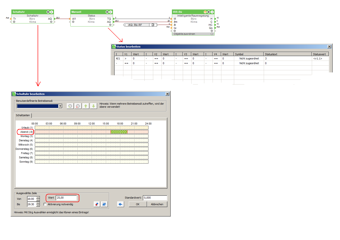

                  Lösung

                  • Viperdriver2000
                    Viperdriver2000 kommentierte
                    Danke für dien Feedback.
                    Werde ich mal ausprobieren.
                    Heißt aber auch das ich diese zusätzliche Temperatur nur über den lox config ändern kann, korrekt?
                  • Dostal
                    Dostal kommentierte
                    Viperdriver2000 nein, mit der Schaltuhr in der aktiven Heizzeit!
                  • Viperdriver2000
                    ich meine ich kann diese Schaltuhr wo die zeit und temp geconft ist nur über lox config ändern nicht über die Handy app.
