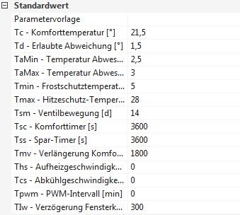

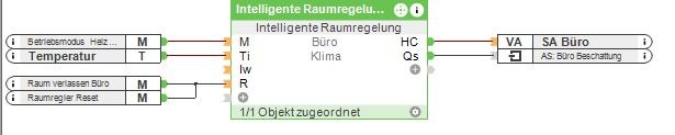

ID: 223622Es ist eine Viessmann Luftwärmepume Vitocal vorlauf ist 28 Grad mit Fußbodenheizung... Es sind zwei Räume betroffen als Fühler ist ein Touch an der Wand...

          muss man jedes detail aus der nase ziehen?
          wie ist der raumregler parametriert? sieht man nicht.

          Ist eigentlich genau so eingestellt wie die anderen Räume...

              In der V10 gab es den folgenden Bug: BG-I1683: Fixed: Heat-mode did not end
              Das sollte eigentlich inzwischen gefixt worden sein.
              Bei mir besteht das Problem aber auch weiterhin.
              Der Support hatte mir dazu geantwortet:
              "Danke für Ihre Anfrage,
              Sie haben hier den IRRv1 in Verwendung.
              Hier lernt sich der IRRv1 mit der Zeit ein.
              Wenn hier die Heizung ausgeschalten war und wir versuchten zu heizen und es gab keine Änderung so kann es passieren das er beim Nächsten mal früher beginnt.
              Hier der Heizung Zeit geben sich einzulernen.
              Am besten Sie sprechen hier mit Ihrem Loxone Partner über diese Situation."
              Leider hat das auch nicht geholfen und aus meiner Sicht besteht der Bug weiterhin.
              Ehrlich gesagt finde ich es auch ein Unding, hier auf den kostenpflichtigen Loxone-Partner zu verweisen.

                  Denn Raumregler löschen. In miniserver speichern. Raumregler neu anlegen, konfigurieren. Neu im miniserver speichern
