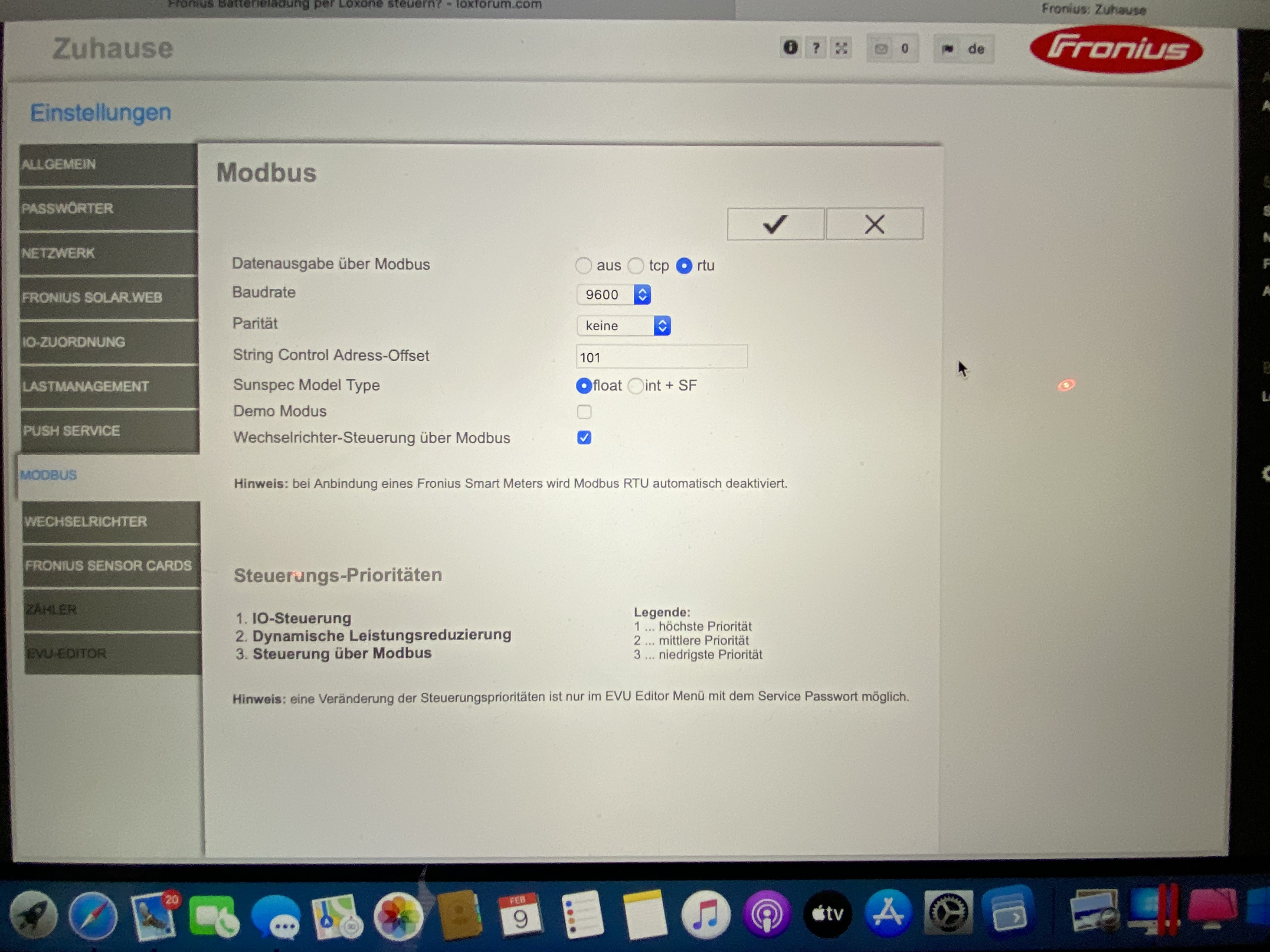

              Dann noch eine Frage, ich habe zusätzlich zu dem Symo Hybrid noch einen "normalen" Symo im System und auch per API eingebunden. Kann ich den auch über Modbus einfügen? Aktuell ist beidem Symo WR im Webinterface schon Modbus aktiv aber RTU. Keine Ahnung ob da eine Funktion hat aber ich meine das die beiden WR miteinander verbunden sind.

                  Anbei das Foto. Modbus geht aber ich weiss eben nicht ob die jetzt aktiven Einstellungen etwas zu bedeuten haben bzw. ob diese genutzt werden.

                        Der Screenshot lässt vermuten, dass die RTU-Schnittstelle möglicherweise verwendet wird. Es gibt eine Möglichkeit, dies zu bestätigen, indem Sie sich den 'normalen' Symo ansehen. Öffnen Sie das untere Feld und schauen Sie sich den entsprechenden Bereich im Bild unten an. In diesem Bereich gibt es keine gefährlichen Spannungen, so dass er für den Laien recht sicher ist.
                        Der Hybrid Symo hat eine Modbus RTU-Verbindung zum Fronius Smart Meter. Ich würde erwarten, dass Ihr 'normaler' Symo hier nichts angeschlossen hat.

                          So ich habe gerade nachgeschaut, die Kabel sind zwar angeschlossen an dem Stecker aber der Stecker ist gar nicht eingesteckt. Also kann ich das wohl umstellen denke ich oder?
                          Dann erstelle in unter Loxone einen zweiten Modbusserver?

                            Das ist richtig. Sie können die Einstellung auf Modbus TCP ändern. Ändern Sie auch den Modbus-Port auf 503.
                            Erstellen Sie in Lox Config einen neuen Modbus-Server mit der IP des 'normalen' Symo.
                            Sie werden dann zwei Modbus-Server haben -
                            Symo-Hybrid mit IP-Adresse xxx.xxx.xxx.xxx:502
                            Normaler Symo mit IP-Adresse xxx.xxx.xxx.xxx:503
                            Ich vermute, dass der 'normale' Symo ursprünglich an den Smart Meter angeschlossen war. Mit der Hinzufügung des Hybrids wurde das Smartmeter wahrscheinlich auf die Hybrid-RTU-Schnittstelle umgestellt.
