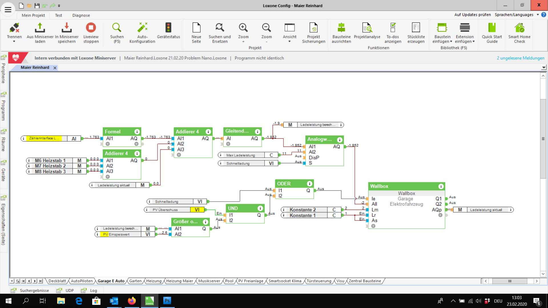

      Hat jemand von euch zufällig ein Elektroauto bzw. eine Wallbox im Haus und die dann mit dem Miniserver verbunden ist?
      • Reimai
        Reimai kommentierte
        Hab einen E Golf und eine Keba Wall Box, die mit dem Miniserver verbunden ist.
      • Triple-M
        Triple-M kommentierte
        Lädst du auch mit PV-Überschuss?

        #49
        #Triple-M
        Ich kann beides einstellen. Entweder mit Überschuss oder mit maximaler Leistung.
        • Triple-M
          Ich habe noch keine Wallbox und kein e-Auto, beides kommt erst in den nächsten Wochen. Ich habe aber mal ein wenig “rumprogrammiert“ und die Batterie so eingestellt das z.B. wenn ein Ladestand von 60% erreicht ist, das Entladelimit auch auf 60% gesetzt wird. Somit ist das schon mal fix und es geht nicht drunter.
          Bei mir in meinem Fall klappt das ganz gut aber ob es bei jeder PV-Anlage so richtig ist kann ich nicht beurteilen.

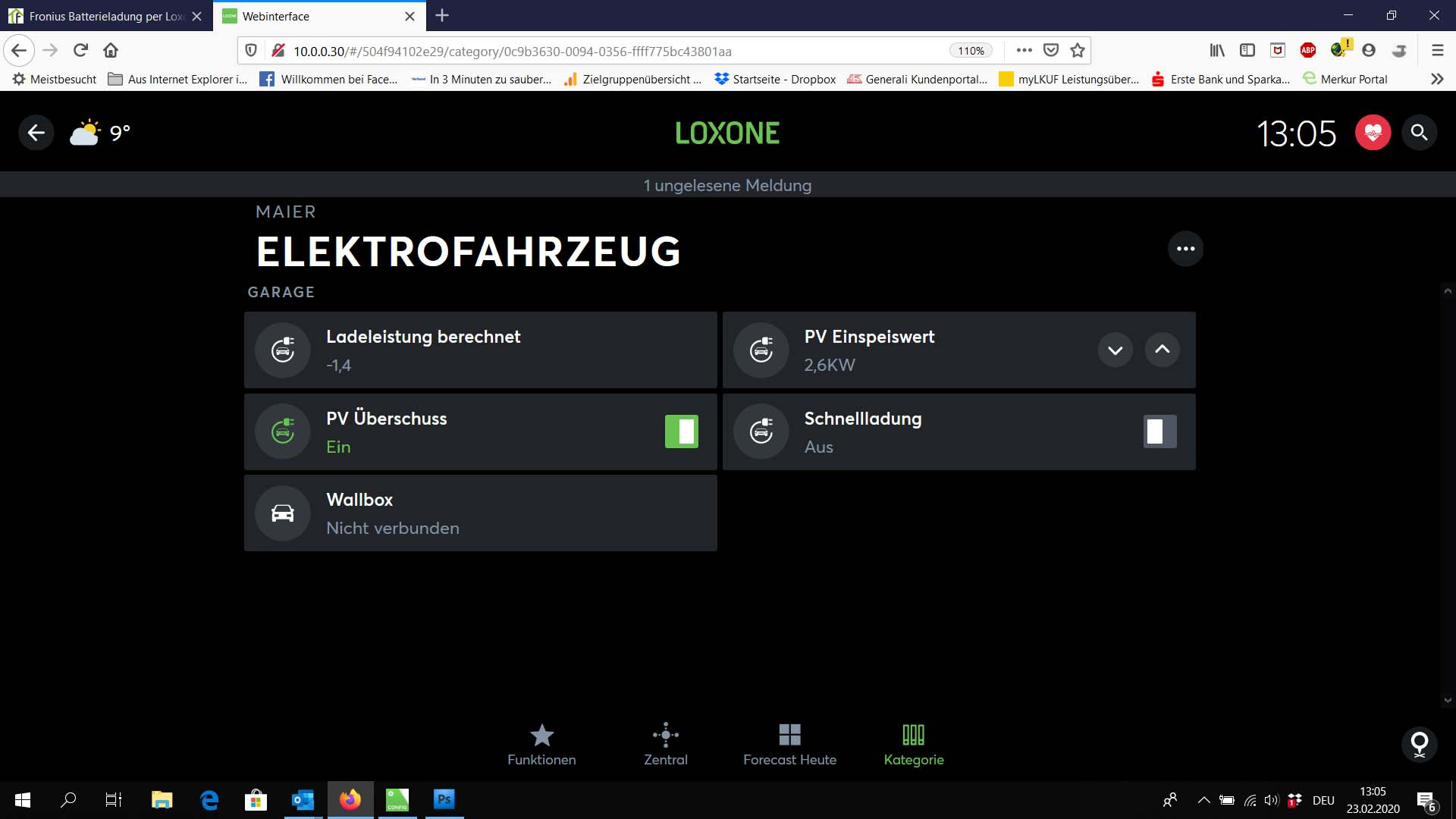

      • Triple-M
        • 17.12.2018
        • 317
        #50
        Warum schaltest du nicht innerhalb der App von Laden „Intelligent“ auf Laden „Maximum“ um?
        • Reimai
          • 10.10.2015
          • 74
          #51
          Ist übersichtlicher. Soll auch leichter für meine Frau zu finden sein.

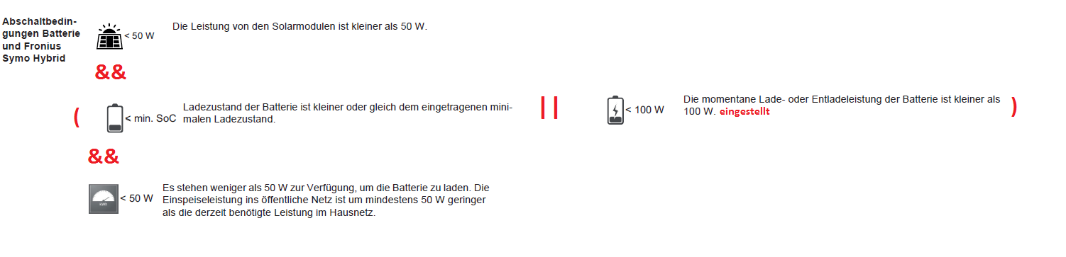

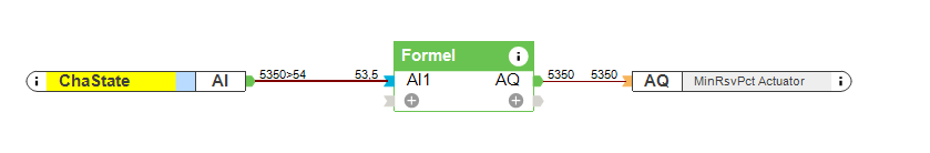

            Hallo Zusammen!
            Versuch mich gerade an dem "fehlenden" Standbybodus für meinen BYD Speicher wie im Anhang zu aktivieren. Dazu muss ich den min SOC auf den aktuellen SOC stellen.... -> Stichwort MinRsvPct
            Nach Umsetzung wirds natürlich hier oder im Wiki bereitgestellt.
            Gruss Schlauch
            Zuletzt geändert von Schlauch; 24.02.2020, 23:10.

            • Tico
              • 31.08.2016
              • 1035
              #55
              I think I understand the problem. To paraphrase -
              At night, due to the low tariff, you are happy to use grid power and not to use the battery. You set the Discharge Limit to 0% successfully.
              But the battery is not going into Sleep (Energy-Saving Mode) at the current SOC. It is idle but using greater energy than could be the case if sent to sleep.
              Some things to check -
              1. If Emergency Power Mode is set to Automatic, Energy-Saving mode will never activate. Emergency Power Mode must be set to OFF in the inverter settings.
              2. MinSOC must be set to a minimum of +1% from the current battery SoC (ie. to meet the criteria of Battery SoC < minSoC). If battery SoC is currently at 75%, set MinSOC to 76%.
              3. Storage Control Mode must be set to Mode 3 (Both). This holds both Charge and Discharge at 0 watts. If only Discharge mode is used, a continuous charge is applied to get current SoC to match MinSoC.
              4. When the above conditions are satisfied, it takes ~7 minutes of waiting before the battery enters Energy-Saving Mode.
              5. To wake the battery from Energy-Saving Mode, set the MinSoC to less than the battery SoC (ie. 5%).
              6. It takes ~10 minutes of waiting before the battery wakes up.
              This can all be automated, but see if you have success with manual settings. Hopefully I have understood your issue?
              Zuletzt geändert von Tico; 25.02.2020, 15:42.
