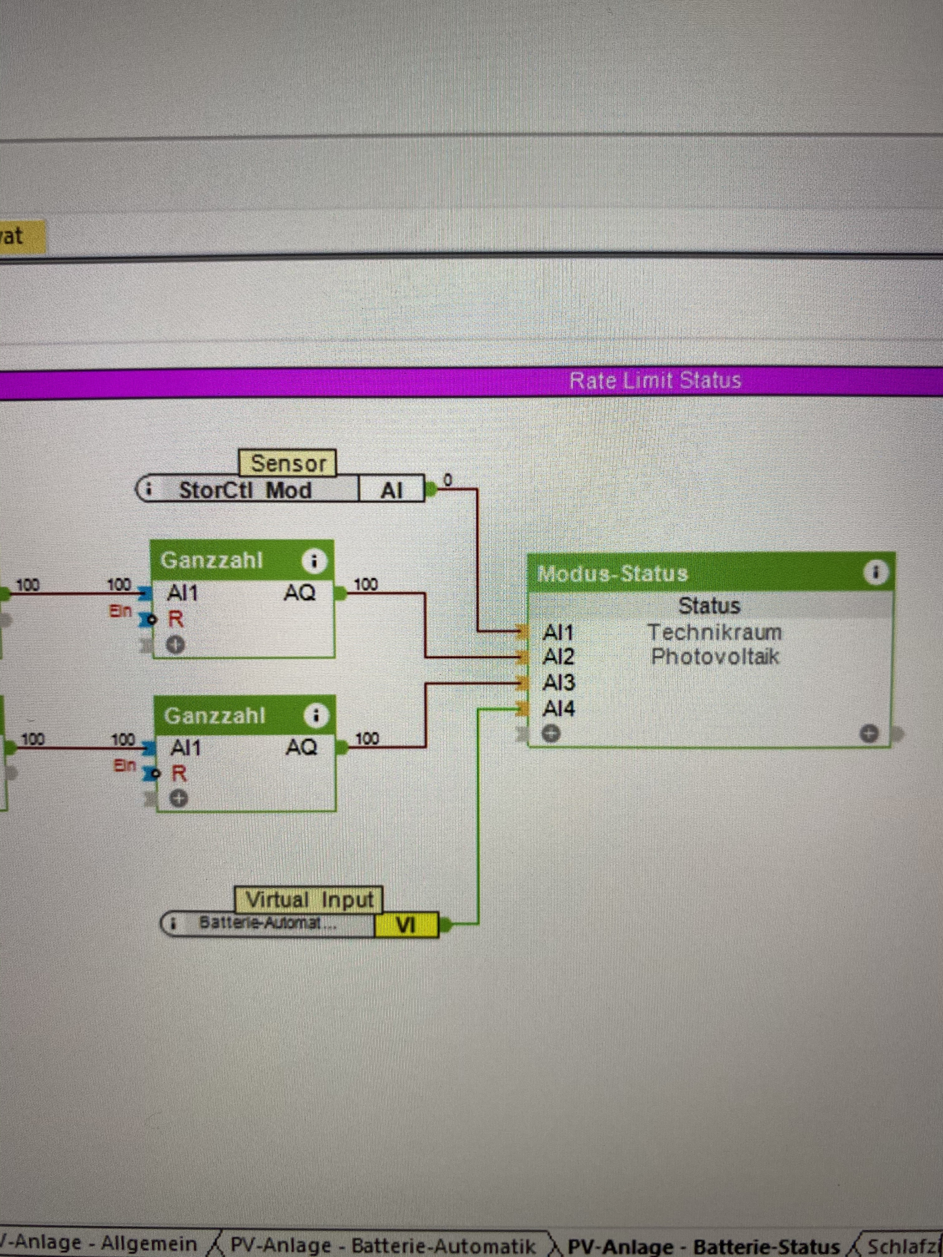

    Meine Batterie-Steuerung funktioniert wohl nicht mehr. Ich habe zwar den Router gewechselt und dann die IP-Adressen neu angepasst aber wenn ich z.B. ein Limit einstelle das die Batterie nicht entladen wird, wird dies ignoriert. Auch der Status verändert sich nicht mehr, woran kann das liegen?
    Oder ist dass alles mit dem Routerwechsel nur Zufall und es wurde im letzten Firmware-Update des Wechselrichters was verändert?
    Zuletzt geändert von Triple-M; 17.08.2020, 16:44.
    • Tico
      Tico kommentierte
      Welche Firmware verwenden Sie? Überprüfen Sie die IP-Adresse des Wechselrichters unter 'Systeminformationen'. Ich bin auf v1.12.1-10. Es gibt eine spätere v1.16.6-1, aber ich aktualisiere nicht.
    • Triple-M
      Triple-M kommentierte
      Die IP-Adresse passt, Werte werden ja gesendet. Ich habe die v1.16.1.1 drauf. Kann der Routerwechsel damit zutun haben? Die IP-Adressen habe ich aber aktualisiert und es wird auch kein Fehler angezeigt in der Config.

      Alles klar danke, Fehler gefunden. Ich hatte „Steuerung einschränken“ aktiviert und hierbei natürlich die IP-Adresse vergessen zu aktualisieren.

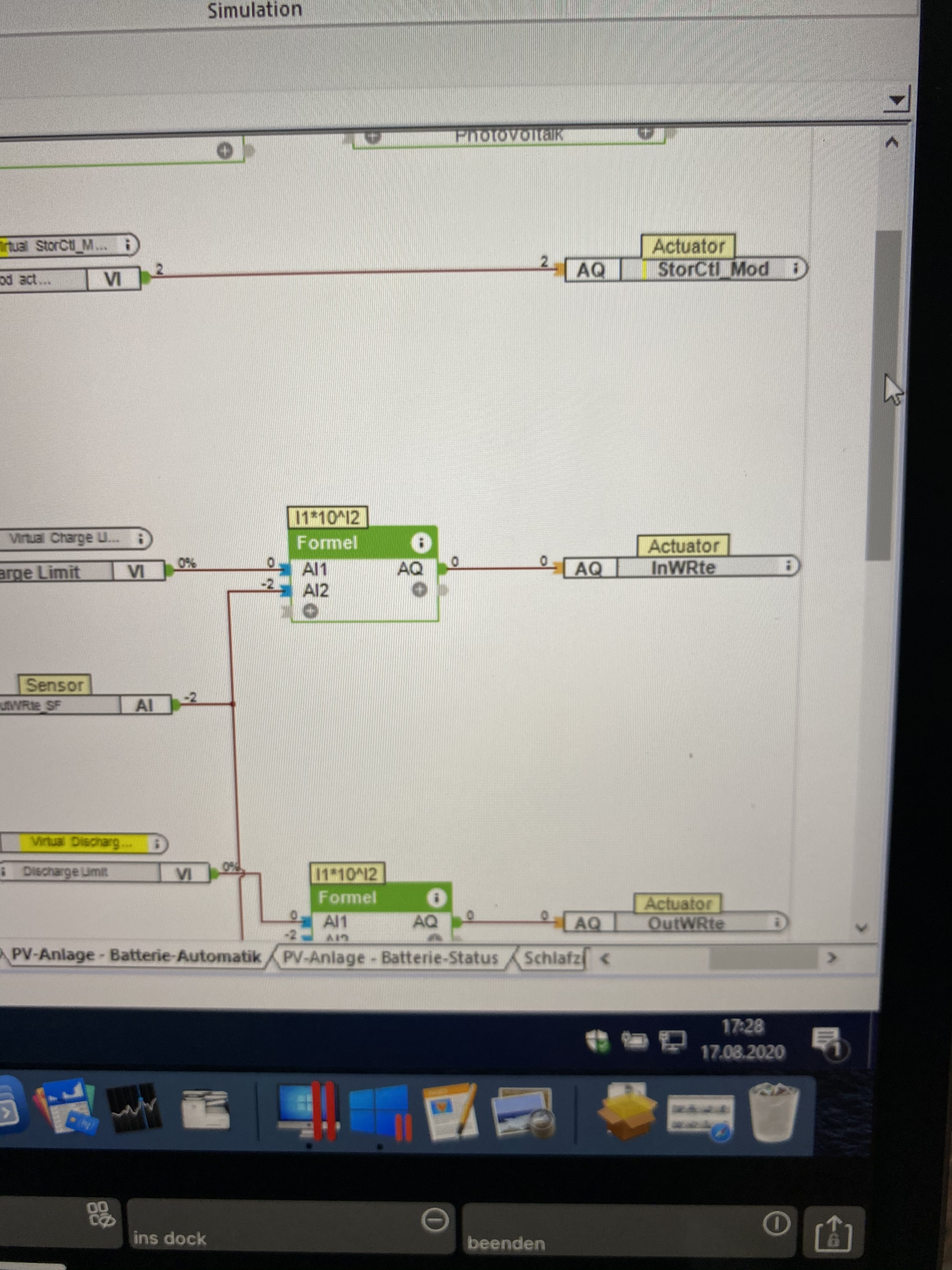

    ich habe die Steuerung der maximalen Lade/Entladeleistung per Loxone über den Modbus hinbekommen.
    Ich würde gerne auch den min SOC des BYD Akkus steuern. Allerdings funktioniert es bei mir nicht so wie hier beschrieben. Wenn ich z.B. 30% einstelle, gibt Loxone den Wert 30000 an die Modbusadresse 40320 aus. Ist das aber die richtige Adresse? Bei mir wird der Akku weiter unter den gesetzten Grenzwert entladen.
    Modbus ist für mich komplettes Neuland und leider funktionieren hier die Links zu LoxWiki nicht mehr. Villeicht kann mir jemand helfen?

      Here is a link to the updated loxwiki page -
      30% should output 3000 (ie. two extra zero's). The value -2 should be placed on I2 of the formula block.
      I1/10^I2
      Address 40320 is correct (at least for the Fronius Solar Battery). I think people with BYD batteries have had success using that address.

        Hi, Tico I have the Fronius primo gen24 and a 13kwh BYD hvm battery. I will check the outputvalue this evening. Probably i have the right output value, but it takes no effect. I don't have the tecnician password for the fronius. But the modbus acess is activated.
        To set the min. Soc i have to turn on the manual mode (storCtl mode 3)? I did activate this manual mode and i can set the max. .charge or discharge value. But the min. Soc value takes no effect.
        If i enter in the BYD Be connect plus program the battery is set to off grid mode, but this probably has noneffect!?
        The fronius converter has still not activated the emergency power functionallity, because this installation is still not done.
        My idea is to set the min Soc to 30% because in my place now for about 1 month there is no sun and the production will be verry low. So i think it is better to have a higher soc.
        The load is verry low, between 100 and 700W. So during the day i may reach only 2kwh. The battery is in the celler and at the momend it has 8degrees celsius and will go down to 2degrees. So would it be better to bring the battery to 30%soc and turn it completly off?

          In the inverter settings, you will have a choice in SunSpec Model Type between (int + SF) or (Float).
          The Gen24 has Modbus registers different to those published for the Symo Hybrid -
          MinRsvPct is address 40360 in Lox Config for the 'Float' choice.
          MinRsvPct is address 40350 in Lox Config for the 'int + SF' choice.
          I use the Float option as preference to avoid the Scale Factor (SF). Notwithstanding, you may still need Scale Factor for some metrics when Float is used.

            Thank you so much Tico,
            the 40350 adress worked fine. Now i can set the SCO of the battery from Loxone and when the soc is reached, the battery also goes in energy save mode.
            In future i will try to make an automatic charge management with Loxone.
