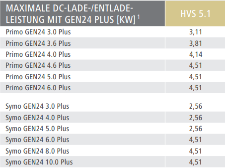

                        • SPS-Guru
                          • 27.12.2022
                          • 127
                          #102
                          Bitte bei solchen Aktionen immer auf die maximal zulässige Lade-Entladeleistung achten.
                          Bei GEN24 und HVS5.1 gelten diese Leistungslimits.
Ansichten: 228
Größe: 51,7 KB
                          • Tommes78
                            • 24.09.2015
                            • 667
                            #103
                            Danke nochmal für deine Rückmeldung
                            Ich verstehe es so wenn ich inWRte = 10000, OutWRte = -10000 und StorCtrl_Mod = 3 beschreibe dann sollte er mit seiner max. Ladeleistung von 4,51 kw laden. Macht aber leider nicht. Er pendelt zwischen 600 und 900 Watt. Beschränkungen im WR unter Batteriemanagement keine eingetragen.
                            Merkwürdig....
                            • SPS-Guru
                              • 27.12.2022
                              • 127
                              #104
                              Ja schon komisch?!?
                              Hast du auch schon mal bei InWRte = 3839, OutWRte = -3839 also 2000W versucht?
                              Wenn du InWRte = 10000, OutWRte = -10000 setzt ist das meiner Meinung nach über dem Lade-Entladelimit.
                              Vielleicht kommt das komische Verhalten von da.
