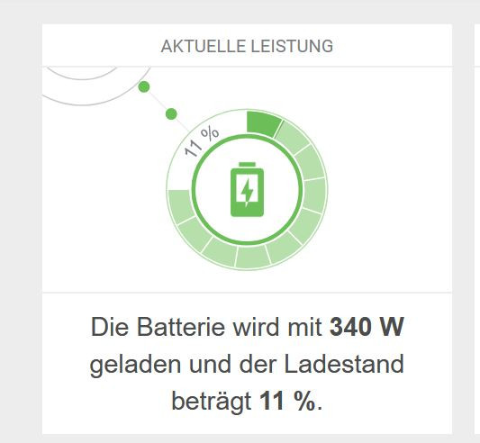

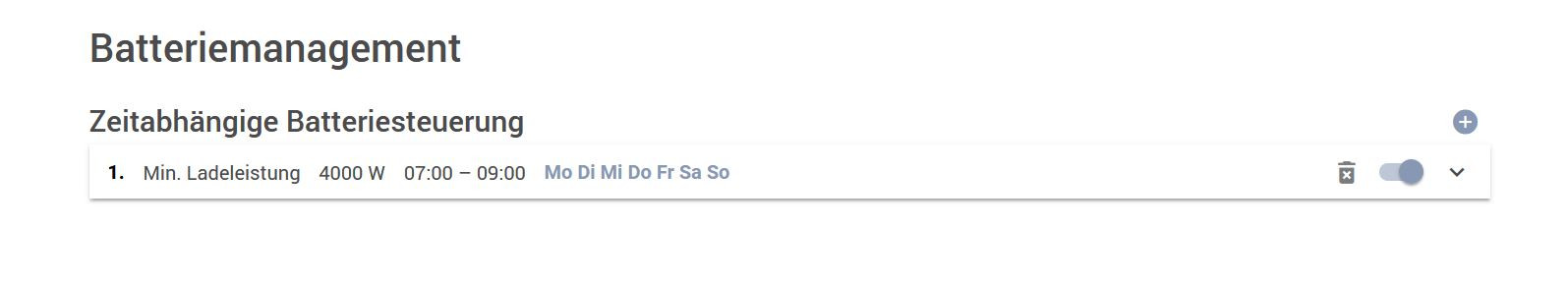

ID: 438905 Ich verstehe es nicht mehr....habe mal die Ladeleistung auf -10000 und Entladeleistung auf 10000 gestellt dann speist er mit über 4 KW ins Netz ein. Anders herum komme ich nicht über 900 W.
      InWRte = 3839, OutWRte = -3839 hatte ich auch probiert und er hat auch nur mit 200 Watt geladen, also heisst es wird OutWRte auch richtig angesprochen. Aber sobald er über einen bestimmten Wert kommt wird es irgendwie ignoriert und er lädt trotzdem nicht schneller.
      Habe im Wechselrichter mal Batteriemanagement Min. Ladeleistung auf 4000 gesetzt sollte ja dann 4 kw sein, aber er lädt nur mit 340 Watt. Da fängt das Problem doch schon an.... Klicke auf die Grafik für eine vergrößerte Ansicht  Name: ladung ba.jpg Ansichten: 0 Größe: 37,7 KB ID: 438903
      Zuletzt geändert von Tommes78; 15.08.2024, 06:48.

        Setze doch mal im Wechselrichter direkt das Min. Ladelimit auf 100%. Mit welcher Leistung saugt er dann?

      Entschuldige die vielleicht dumme Frage aber sind die 340W die er anzeigt ev. von der PV?
      Wenn du keinen zweiten WR hast dann würde ich "Batterieladung von weiteren Erzeugern im Hausnetz zulassen" ausschalten.

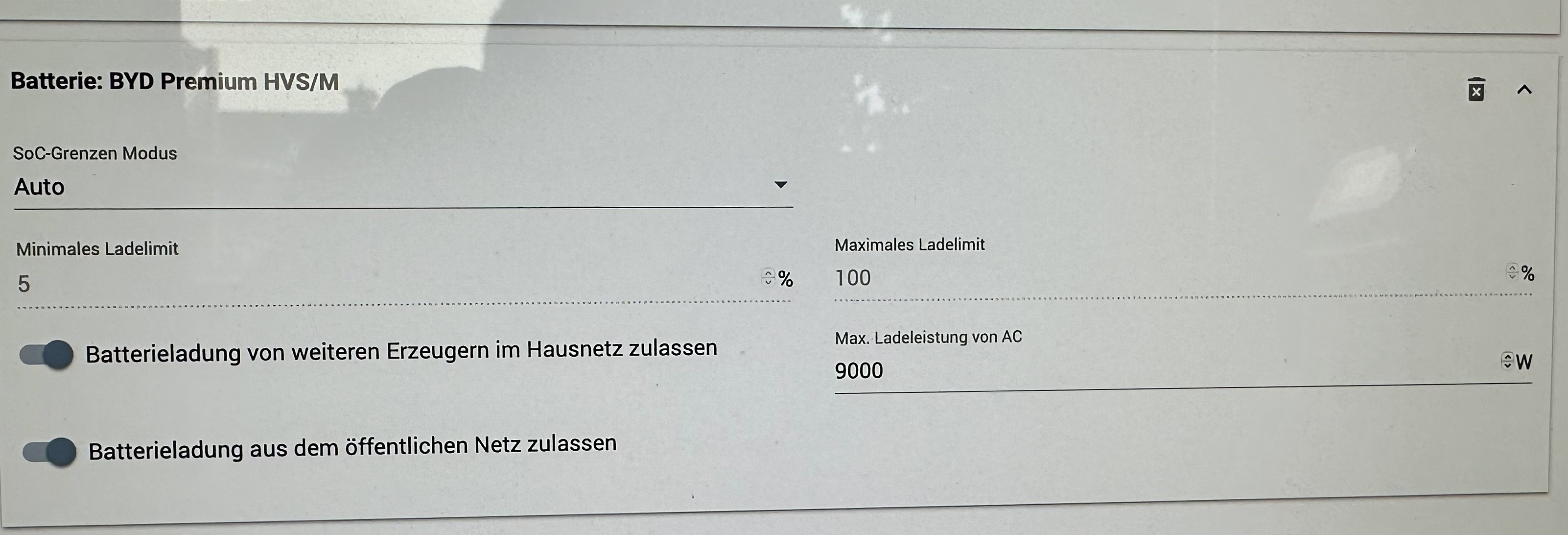

        Ich habe zwar keine Ahnung ob es was bewirkt aber ich habe in dem Menü SoC-Grenzen auf "Auto" stehen, warum hast du das auf "Manuell"?

          Die Frage ging zwar nicht an mich aber bei mir ist es so dass ich die SoC-Grenzen nur im
          "Manuell-Modus" verändern kann. Im "Auto-Modus" werden fix 5% - 100% eingetragen.

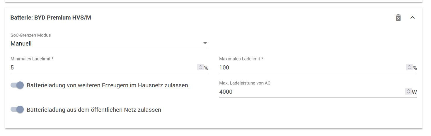

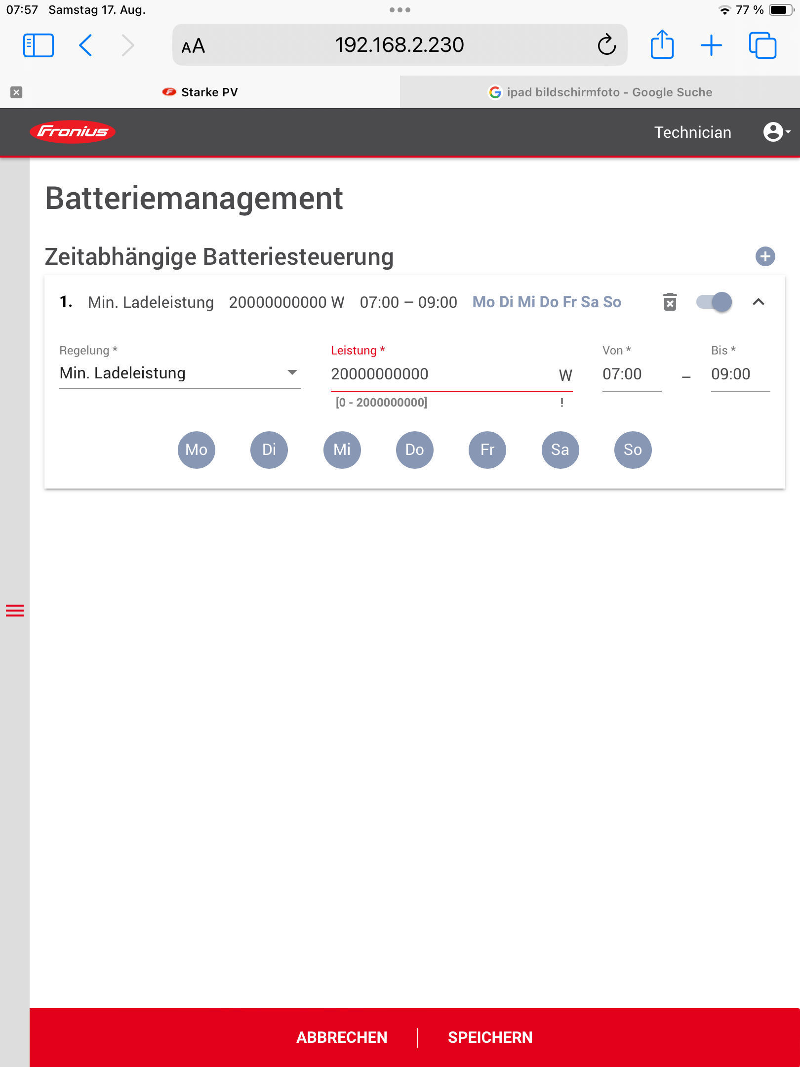

        Eine Frage noch was steht bei Euch im WR unter Batteriemanagement. Mir ist aufgefallen das man bei Watt einen Bereich von 0-2000000000 eingeben kann ist das bei Euch auch so.? Klicke auf die Grafik für eine vergrößerte Ansicht

          Ich habe kein Minimum angelegt dafür aber Max.
Ansichten: 293
Größe: 23,2 KB

            Mir ging es jetzt eher um den möglichen Bereich den man bei Dir eingeben. Gib mal bitte in das Feld 20000000000 also 2 mit 10 nullen. Dann zeigt er dir den möglichen Bereich an. Wird dir auch der Bereich 0-2000000000 vorgebenen? Oder steht bei Dir evtl. was anderes.

          Ich habe da nichts drin, bei mir entscheidet "Loxone" wann wie viel geladen wird.
          Zudem sind bei mir auch alle Schalter in Bild Post 108 auf aus, dies nur so als Ergänzung.
            Zu Frage 115.1
            Bei mir zeigt er das gleiche an.
            Zuletzt geändert von romildo; 17.08.2024, 09:49.

          Hallo Tommes78
          Ja ich kann da den selben Bereich eingeben.
Ansichten: 291
Größe: 15,8 KB

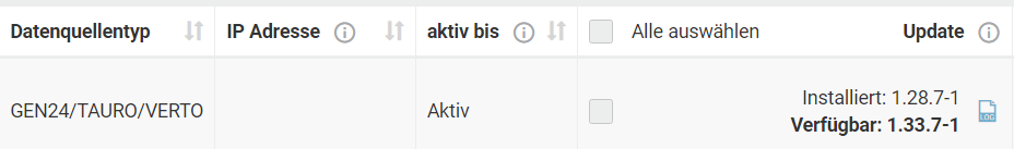

              Im Fronius SolarWeb unter Einstellungen -> Komponenten
Ansichten: 322
Größe: 25,8 KB
              Möglicherweise Länderabhängig.

                Hallo Romildo
                Ja da habe ich das jetzt auch gefunden.
                Da ich den Update immer über den PC/Browser mache lade ich davor die Datei vom Netz.
                Hier ist die Version zumindest bei mir noch nicht verfügbar
                Ich habe die Updates bisher immer über SolarWeb gemacht. Daher sind bei mir auch keine älteren Versionsdateien vorhanden.
                Sollte mal was nicht wie gewünscht laufen, wird ein Downgrade ohne vorhandene Archivdatei wohl eher mühsam sein.
                Leider habe ich bei Fronius auch kein Archiv gefunden.
                Gut, wenn die Version vom Netz, wie von Dir berichtet, keine Probleme macht, könnte ich diese schon mal versuchen, oder ich versuch es einfach mal mit der neueren
                Ich habe jetzt ein Update auf die V1.33.7-1 gemacht.
                Sollte ich irgendwas Negatives feststellen, werde ich berichten.
