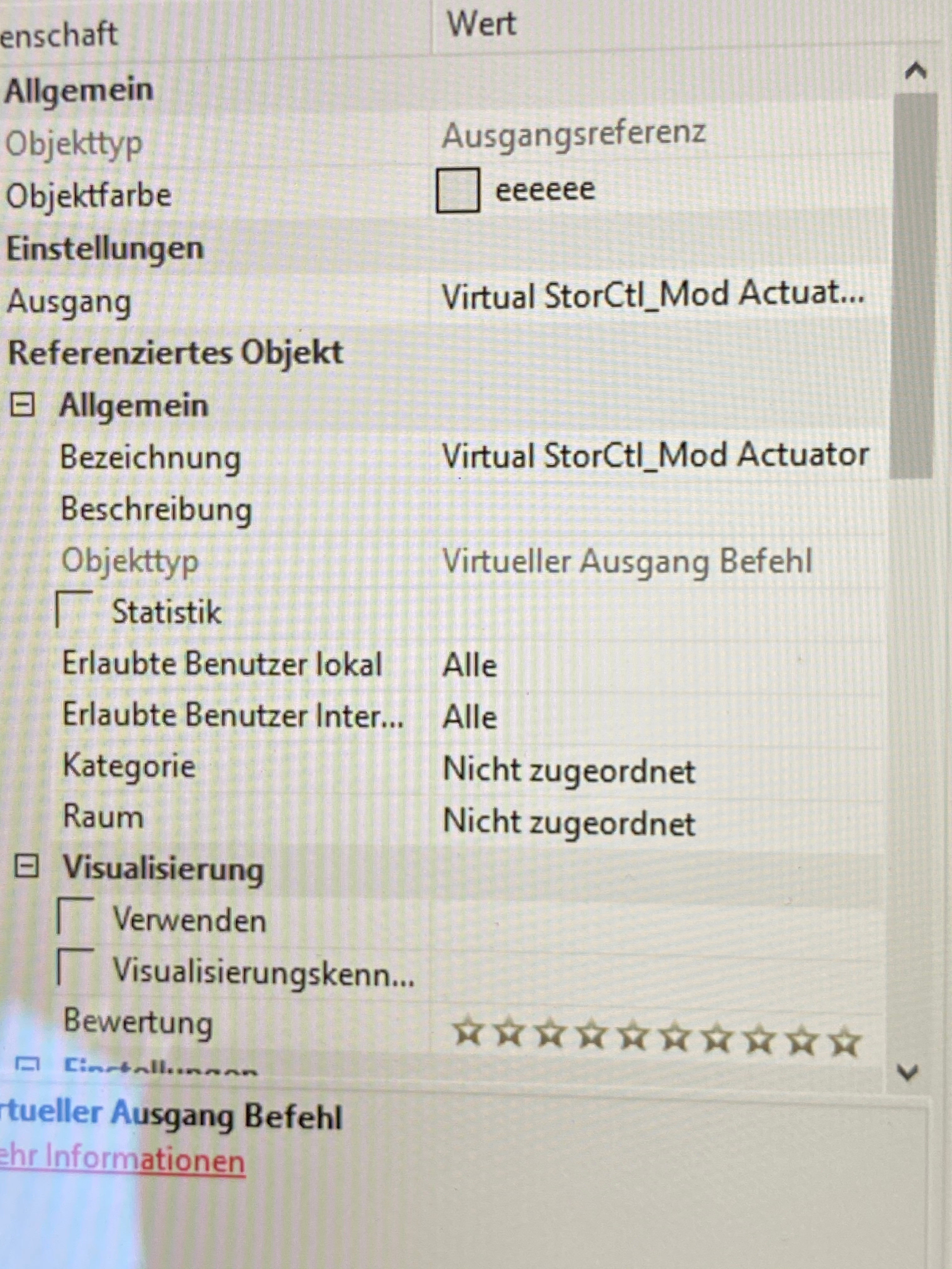

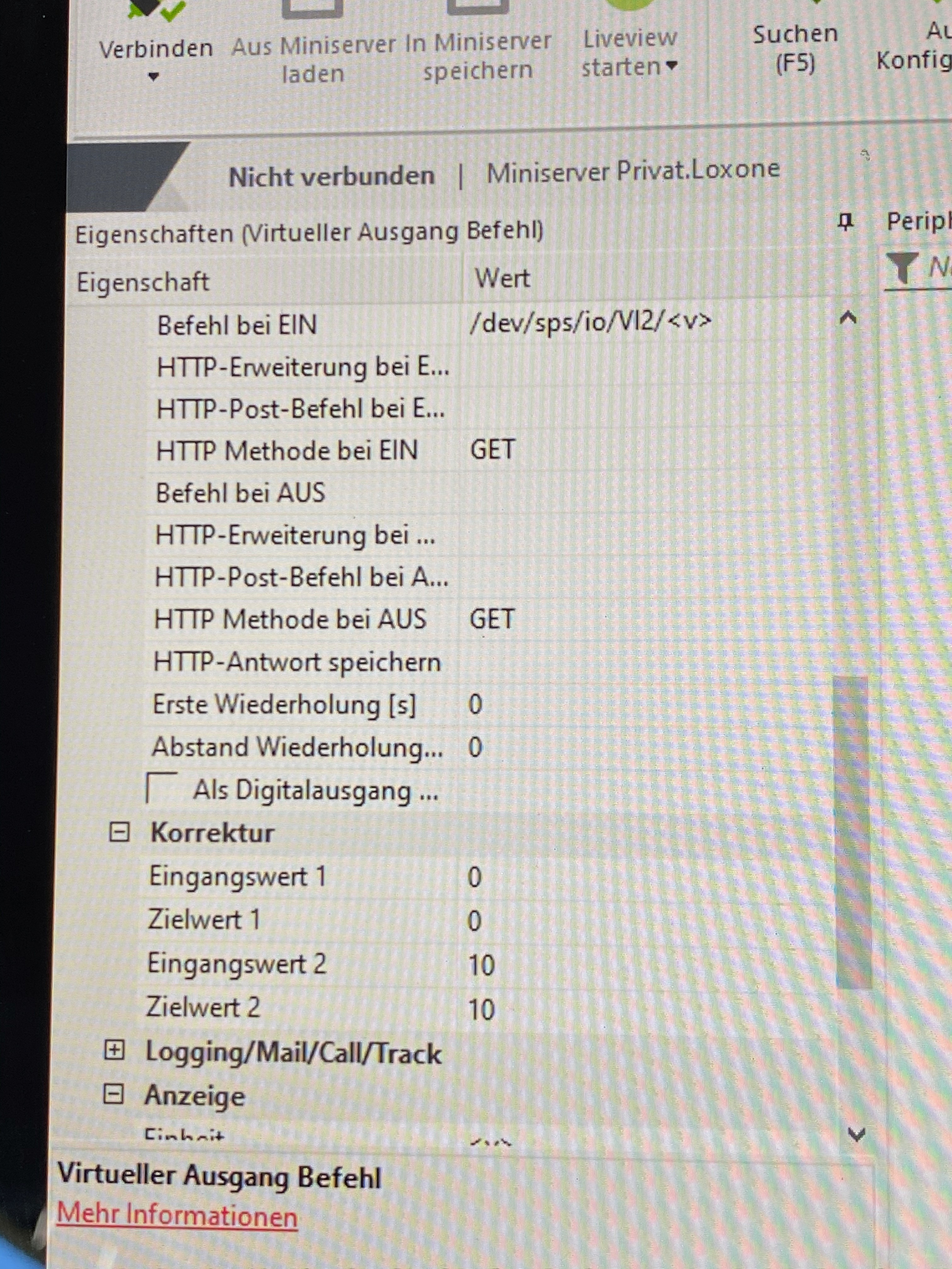

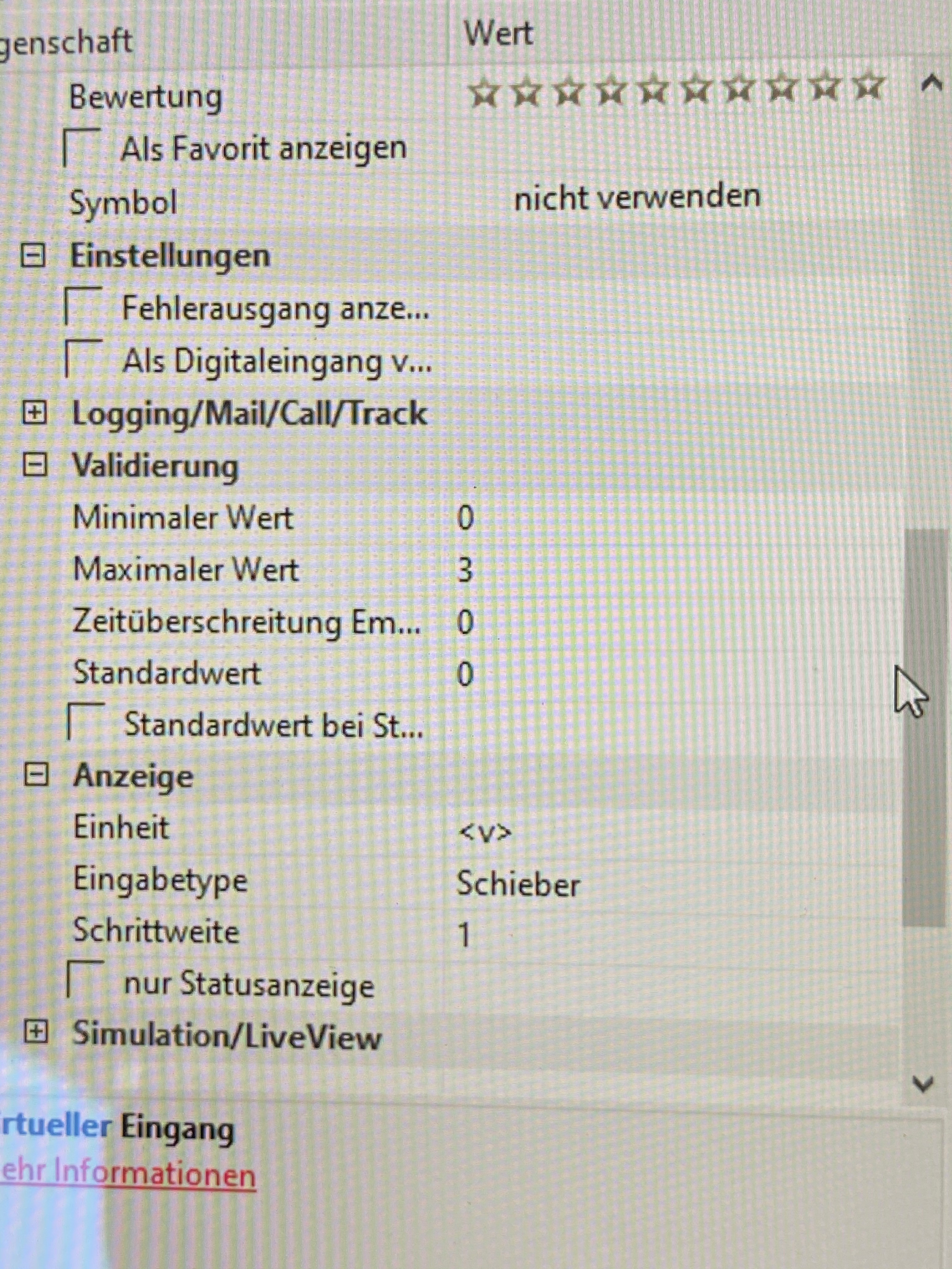

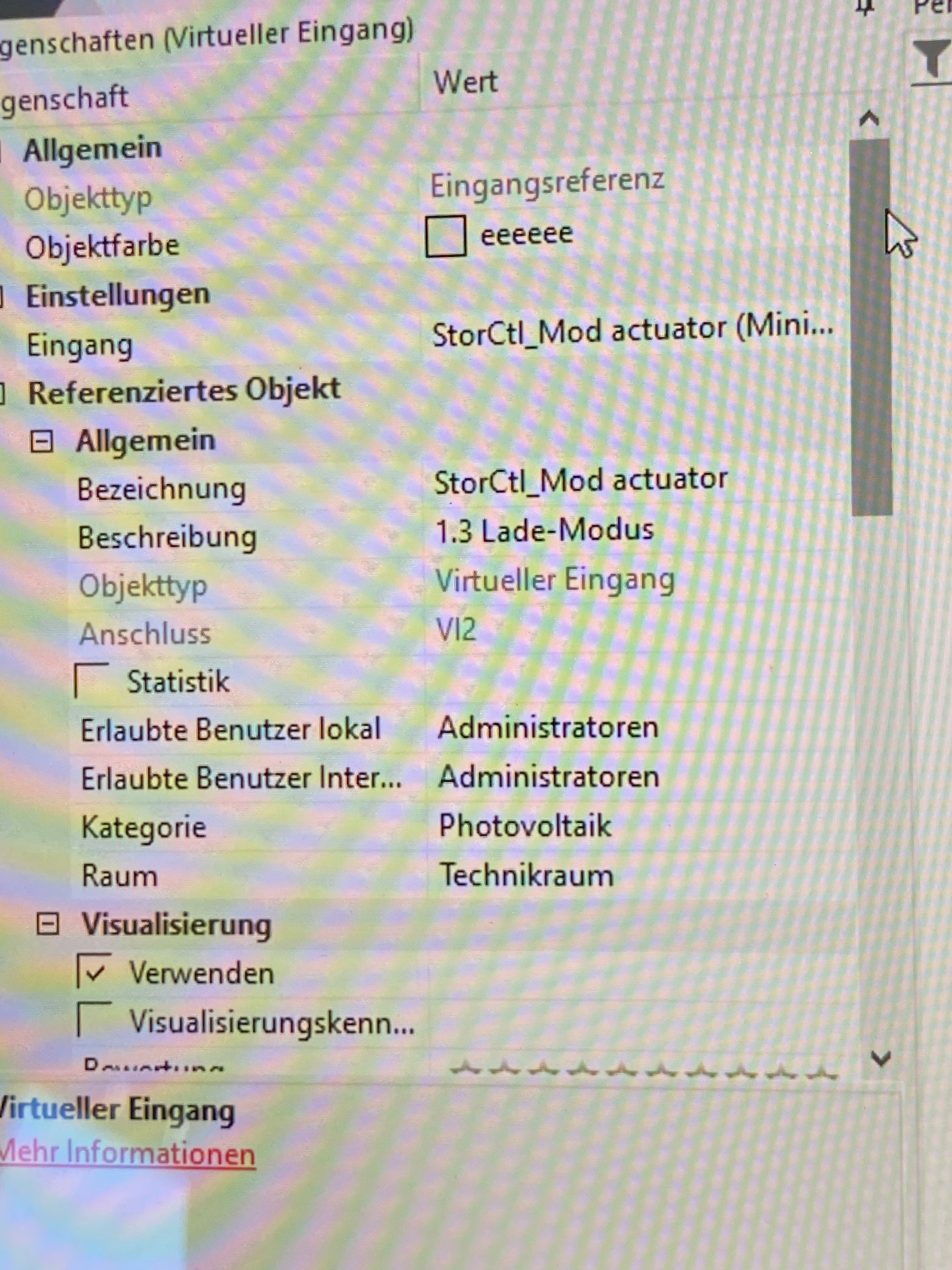

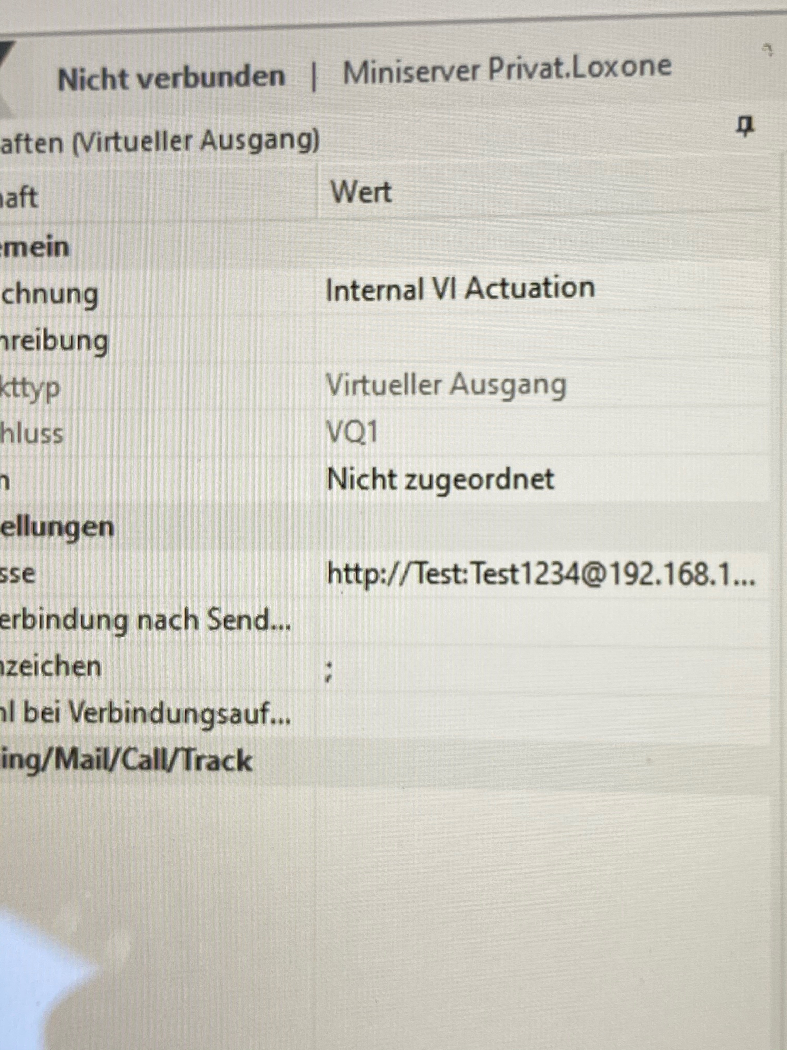

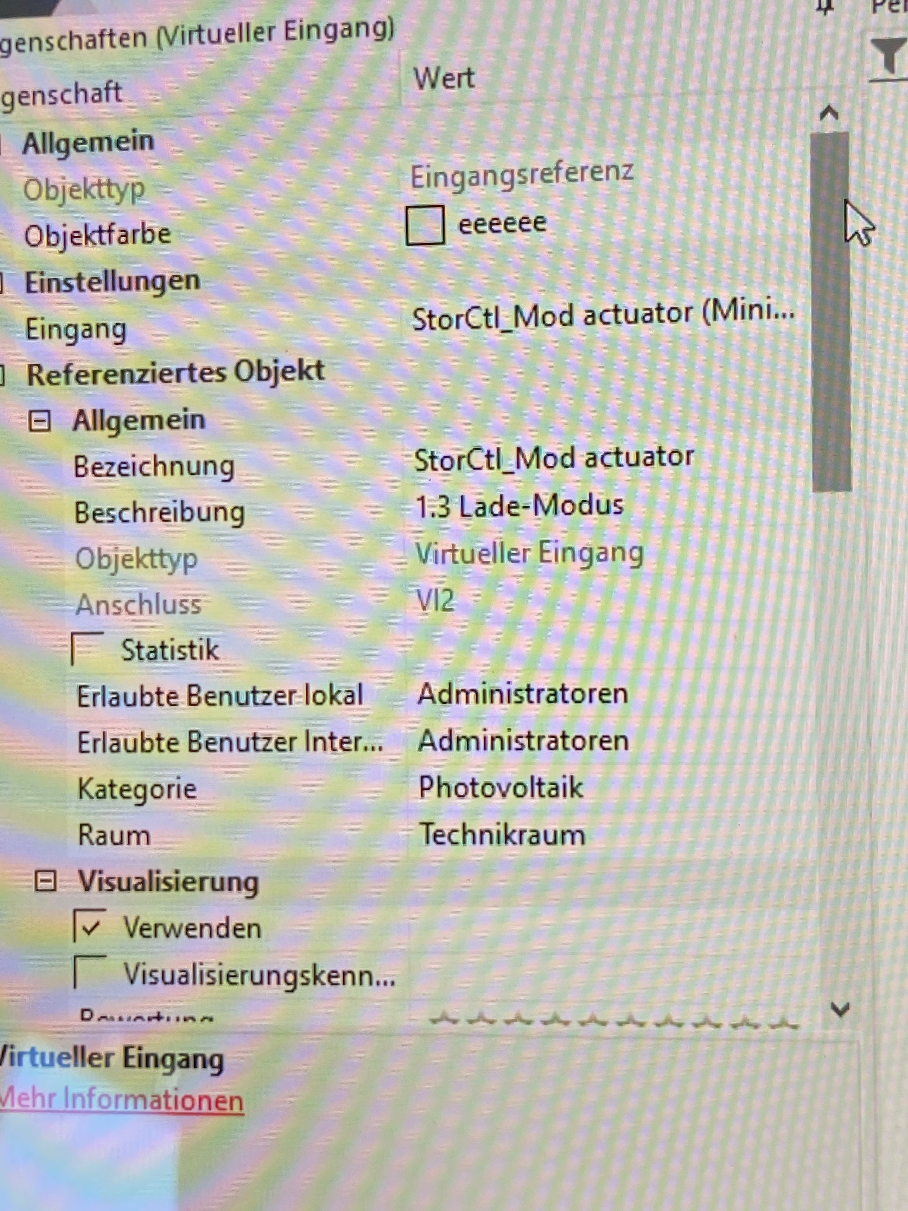

    Anbei die Screenshots:
Ansichten: 1176
Größe: 2,32 MB
ID: 241644Klicke auf die Grafik für eine vergrößerte Ansicht
Ansichten: 1174
Größe: 2,51 MB
ID: 241645Klicke auf die Grafik für eine vergrößerte Ansicht
Ansichten: 1177
Größe: 3,12 MB
ID: 241646Klicke auf die Grafik für eine vergrößerte Ansicht
Ansichten: 1176
Größe: 2,51 MB
ID: 241649Klicke auf die Grafik für eine vergrößerte Ansicht
Ansichten: 1161
Größe: 2,51 MB
    • Tico
      • 31.08.2016
      • 1035
      #62
      Sie sehen alle korrekt aus, soweit ich das sehen kann.
      Ich kann nicht sehen, ob Sie einen Port richtig eingestellt haben?
      • Triple-M
        Triple-M kommentierte
        Der Port passt, sowie auch die IP Adresse...
      • Triple-M
        Jetzt geht es auf einmal. Habe alles nochmal eingegeben und jetzt klappt die Verbindung.

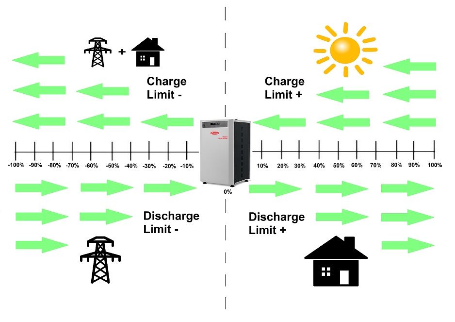

      Ich verstehe die Funktion „Charge Limit -“ noch nicht genau. Kann das jemand etwas erklären?
      Auch noch eine Frage zu „Charge Limit +“. Wenn ich hier z.B. 50% einstelle, wird dann bis 50% SoC geladen oder mit 50% Leistung?
      Zuletzt geändert von Triple-M; 24.03.2020, 19:20.
      • Tico
        • 31.08.2016
        • 1035
        #64
        Ladegeschwindigkeit = 'Charge Limit +/-'
        Wenn Sie sich auf die 'Charge Limit +/-' beziehen, geht es um die Leistung. In diesem Abschnitt des Wikis wird es ausführlicher beschrieben -
        Die grünen Pfeile zeigen den Energiefluss -
        Mit +100% geht die größte Leistung in die Batterie.
        Bei -100% geht die größte Leistung aus der Batterie heraus.
        Die Symbole zeigen an, woher die Energie kommt oder wohin sie geht.
        Klicke auf die Grafik für eine vergrößerte Ansicht  Name: Fronius Battery_resized.png Ansichten: 0 Größe: 104,2 KB ID: 241719
        Zuletzt geändert von Tico; 28.11.2022, 22:10. Grund: Update link
        • Triple-M
          Ja das Bild kenne ich aus dem Loxwiki aber trotzdem verstehe ich die Funktion von "Charge Limit -" nicht, alle anderen 3 Varianten sind klar. Entlädt sich der Akku dann ins Netz? Wenn ja, ist das überhaupt erlaubt?
        • Tico
          Tico kommentierte
          Ja, das ist (meistens) richtig. Ladungsbegrenzung- entlädt sich in das Netz.
          Nehmen wir eine 12kWh Fronius-Batterie an. Dieser kann sich mit einer maximalen Rate (100%) von 6656 Watt entladen. Nehmen wir auch an, dass der Verbrauch im Haushalt 1000 Watt beträgt.
          Wenn StorCtl_Mod auf den Wert 1 und Charge Limit auf -100% gesetzt wird, beträgt der Stromfluss in das Netz theoretisch ~5656 Watt (6656-1000 = 5656 verbleibende Watt). In der Praxis wird die Wechselrichter-AC-Leistungsgrenze bei 5000 Watt erreicht. Stattdessen fließen also ~4000 Watt in das Netz (5000-1000 = 4000 verbleibende Watt).
          Wenn StorCtl_Mod auf den Wert 1 und Charge Limit auf -20% gesetzt wird, beträgt der Stromfluss in das Netz ~331 Watt (1331-1000 = 331 Watt übrig).
          Wenn StorCtl_Mod auf den Wert 1 und Charge Limit auf -10% gesetzt wird, ist der Durchfluss in das Netz gleich Null. Dies liegt daran, dass diese Menge (665 Watt) geringer ist als das, was bereits von der Batterie in den Haushalt geliefert wird.
          Ist das erlaubt? Das hängt davon ab, in welcher Gerichtsbarkeit Sie leben. Einige Stromhändler haben einen wirtschaftlichen Nachteil, wenn Sie Ihren Strom zu Spitzenzeiten (nachts) zu Premiumpreisen ins Netz einspeisen können.
          Es gibt einige Gerichtsbarkeiten, in denen ein Nettoabfluss von Null gesetzlich vorgeschrieben ist. Dies geschieht in der Regel aus Gründen der Netzsicherheit.
          Wenn Sie jedoch tagsüber aus der Solarproduktion ins Netz einspeisen dürfen, ist die Einspeisung aus einer Batterie technisch nicht zu unterscheiden.
          P.S. Der Energiemonitor hat einen Fehler bei der Einspeisung in das Netz aus der Batterie. Er zeigt manchmal Import an, wenn Export angezeigt werden soll. Die Live-Ansicht in der Konfiguration zeigt korrekte Daten an.

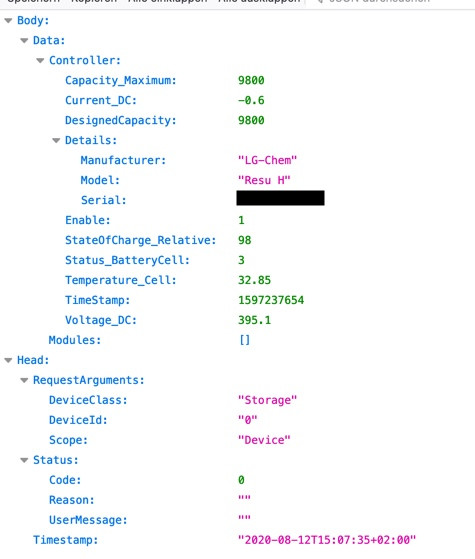

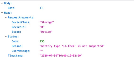

          Besteht die Möglichkeit über Modbus etwas mehr Infos über die Batterie zu bekommen? Mich würden z.B. mal die Lade-/Entladezyklen des Akkus interessieren oder der SOH Wert, falls überhaupt anzeigbar.
          • Tico
            • 31.08.2016
            • 1035
            #71
            Die meisten Metriken sind in den solar.api enthalten.
            http://Hybrid_IP_Address/solar_api/v1/GetStorageRealtimeData.cgi?Scope=Device&DeviceId=0
            Ziehen Sie dann die anwendbaren Daten mit virtuellen HTTP-Eingaben.
            Sie können die Daten so präsentieren, wie Sie möchten. Ich habe das Loxone-Systemschema als nützlich empfunden.
            In den folgenden Screenshots ist eine Mischung aus Modbus- und solar.api-Daten zu sehen. Es gibt auch Hintergrundlogik zur Erstellung einiger Statistiken.
            Für den Gesundheitszustand suche ich nach allen Modulzellen, die von einer durchschnittlichen Zellenspannung abweichen. Es gibt auch eine automatische Benachrichtigung für zahlreiche Zellfehler.
              • 2581
              #72
              Ja, genau das habe ich gesucht. Leider scheint das nur mit der originalen Fronius Batterie zu klappen:
Ansichten: 833
Größe: 25,1 KB
              Hab einen LG Resu 10H Speicher dran...
                orli kommentierte
                Liegt an meiner Fronius Symo Hybrid Firmware.... ich bräuchte das Update auf 1-15-3-1, dann klappen auch 3rd Party Akku Abfragen. Leider bietet das Solarweb dieses nicht an.
              • Tico
                Tico kommentierte
                Ich weiß nicht viel über die LG Resu 10H. Ich würde Fronius kontaktieren und fragen, wann diese Firmware veröffentlicht wird.

                • 2581
                #74
                Klicke auf die Grafik für eine vergrößerte Ansicht  Name: 2020-08-12_15-07-57.jpeg Ansichten: 0 Größe: 48,0 KB ID: 261032
                Ja, die habe ich direkt am Montag eingespielt über das Solarweb. Ich sehe jetzt zwar etwas mehr, aber wirklich viel leider immer noch nicht:
                Die wichtigsten Daten hiervon habe ich alle schon im Energiemonitor, den SoH gibts leider immer noch nicht.
