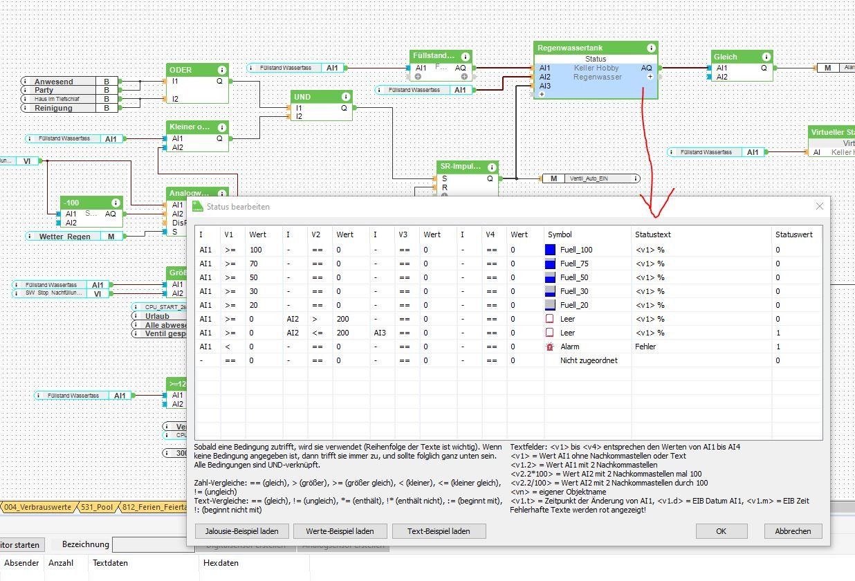

    Hallo in die Runde ich habe eine frage ich habe von einer Zisterne Füllstände die ich mittels Ultraschallsensor auslese diese interpretiere ich als Pegelstände in cm. als Beispiel 1,8V am Analogen Eingang entsprechen 50cm Wasserpegel in der Zisterne. nun habe ich von dem Tank eine Tabelle mit Pegelständen und dem entsprechenden Füllmengen. Die große Frage ist für mich gerade wie ich diese Sachen sinnvoll zusammen bringen kann. bin für jeden guten Vorschlag dankbar.
  • Leo Kirch
    • 831
    Über den Statusbaustein geht das, indem die Tabelle dort abgebildet wird. Die Anzeige ist dann entsprechend sprunghaft.
    Je nach Form der Zisterne würde ich versuchen, das Füllvolumen zu errechnen.

          Ich habe es mit Statusbaustein so
          Habe einen fast rechteckigen Tank (Ecken, Kanten sind natürlich abgerundet)
Ansichten: 1455
Größe: 398,4 KB
          Gruß HRA

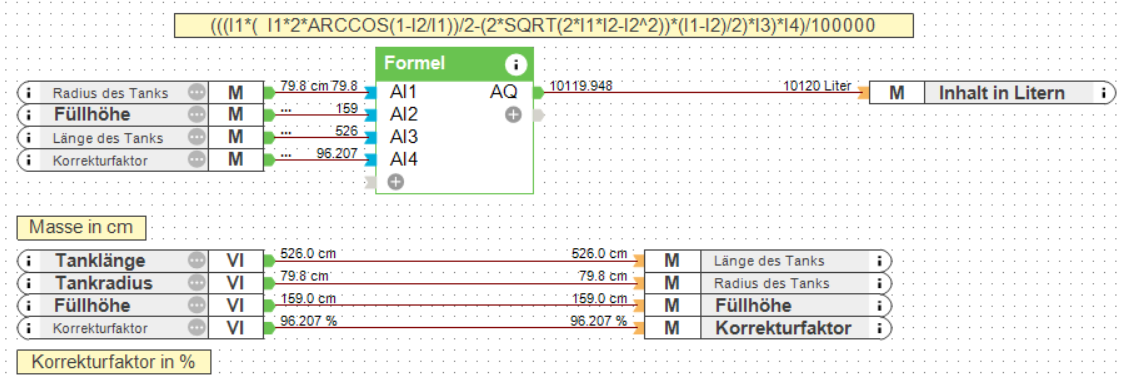

              Es handelt sich um einen Zylinder

                Ich habe die Formeln von hier mal zusammengefasst und noch mit einem Eingang für einen Korrekturwert versehen.
                Mit folgenden Einstellungen kommt man annähernd auf die Werte in der Tabelle.
                Loxoneformel:
                (((I1*( I1*2*ARCCOS(1-I2/I1))/2-(2*SQRT(2*I1*I2-I2^2))*(I1-I2)/2)*I3)*I4)/100000
                Klicke auf die Grafik für eine vergrößerte Ansicht  Name: Füllstandsberechnung.png Ansichten: 12 Größe: 161,6 KB ID: 255244

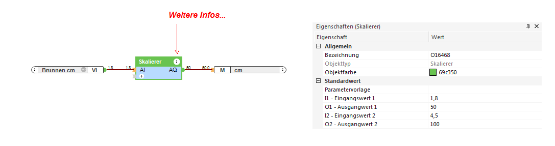

                Sofern der Wert am Analogeingang linear verläuft, könnte der Eingang mittels den Eigenschaften unter Korrekturwerte direkt für die Füllhöhe angepasst werden.
                Beispiel:
                Eingangswert 1 = 1.8
                Zielwert 1 = 50
                Eingangswert 2 = 10
                Zielwert 2 = 159
                (Sofern bei 159 cm 10V anliegen)
                [ATTACH]n256167[/ATTACH]

                  romildo könntest du mir den Screenshot deiner Konfiguration kurz erläutern ich habe bisher noch nicht so viel mit dem Formelbaustein gemacht und steh gerade ein bisschen auf dem Schlauch.
                    • 5161
                    Einfach einen Formelbaustein (F5 Formel) auf die Seite einfügen und in der Eigenschaft Formel (oder auch Doppelklick auf den Baustein) die Formel mit copy (Formel aus Post #10) paste (in Formelbaustein) einfügen.
                    Tanklänge, Tankradius, Korrekturfaktor können Virtuelle Analog Eingänge oder auch Konstanten sein. Die Füllhöhe kommt von deinem Analogeingang.
                    Ich habe auch noch die Config in Post #10 dazugehängt.
                    lg Romildo
