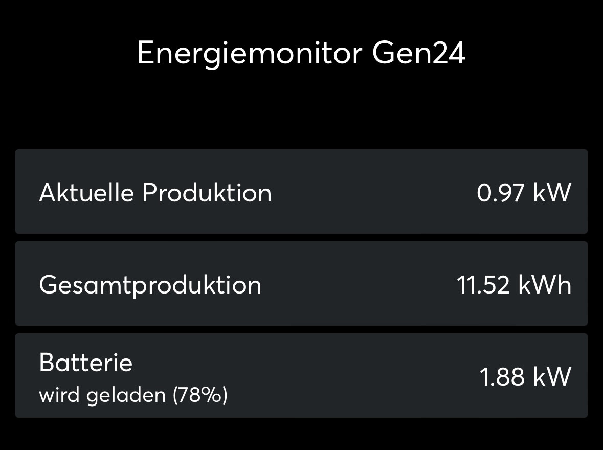

    Mir ist aufgefallen dass der Baustein PV auch erzeugte Leistung berechnet (Ausgang Ptot) wenn zu 100% aus der Batterie Leistung entnommen wird.
    Irgendwie kommt mir das eigenartig vor - frage mich wenn die PV Anlage in die Batterie einspeichert ob dann auch die die Leistung an Tot gemessen wird.
    Dann würde ja unterm Strich die Energie in die Batterie und wieder raus doppelt gezählt werden.
    Ich verwende die aktuelle 13.1 Config - der Energiemonitor wurde konvertiert nun die neuen Bausteine samt dem Zähler für Speicher/Netz und PV welche beim konvertieren entstehen.
    In der Statistik des Energiemonitor sieht man unter "Leistung Produktion" keine Werte. Beim Speicher die Entladeleistung, stimmt auch überein mit der Änderung an Pott
    Etwas später - Produktion mittlerweile gestiegen - 7769,00 auf 7769,375
    Die Tagesproduktion stimmt zwar auch nicht ganz mit der Entladung zusammen - aber um Feinheiten geht es mit gar nicht, eher um die Sache ansich.
    Was habt ihr dazu an Erfahrungen ? Ist das denn richtig so ?

      Mich hat das Thema nicht in Ruhe gelassen, konnte es aber nun mittlerweile klären
      Loxone verwendet im Energiemonitor die AC Leistung des Wechselrichters - da das Laden des Akkus aber noch auf der DC Seite passiert wird dies natürlich nicht imAC Zähler berechnet, sondern erst beim Entladen des Speichers.
      Aus dem Thema DC und AC entstehen auch weitere Unterschiede - durch die Verluste am Wechselrichter.
      So zeigt die Solar APP von Fronius bei den Produktionswerten nämlich die DC Leistung an - daher immer die Unterschiede zur Statistik in Loxone.
      In der V1 Solar Api konnte ich die DC Leistung nirgendwo finden, aber es geht über http://ip-des-wr/components/readable
      hier kann man dann über PV_ENERGYACTIVE_ACTIVE_SUM_01_U64 den Dv Zähler abfragen - Achtung Einheit ist Ws, d.h. Wert muss duch 36000000 diviediert werden um auf KWh zu kommen

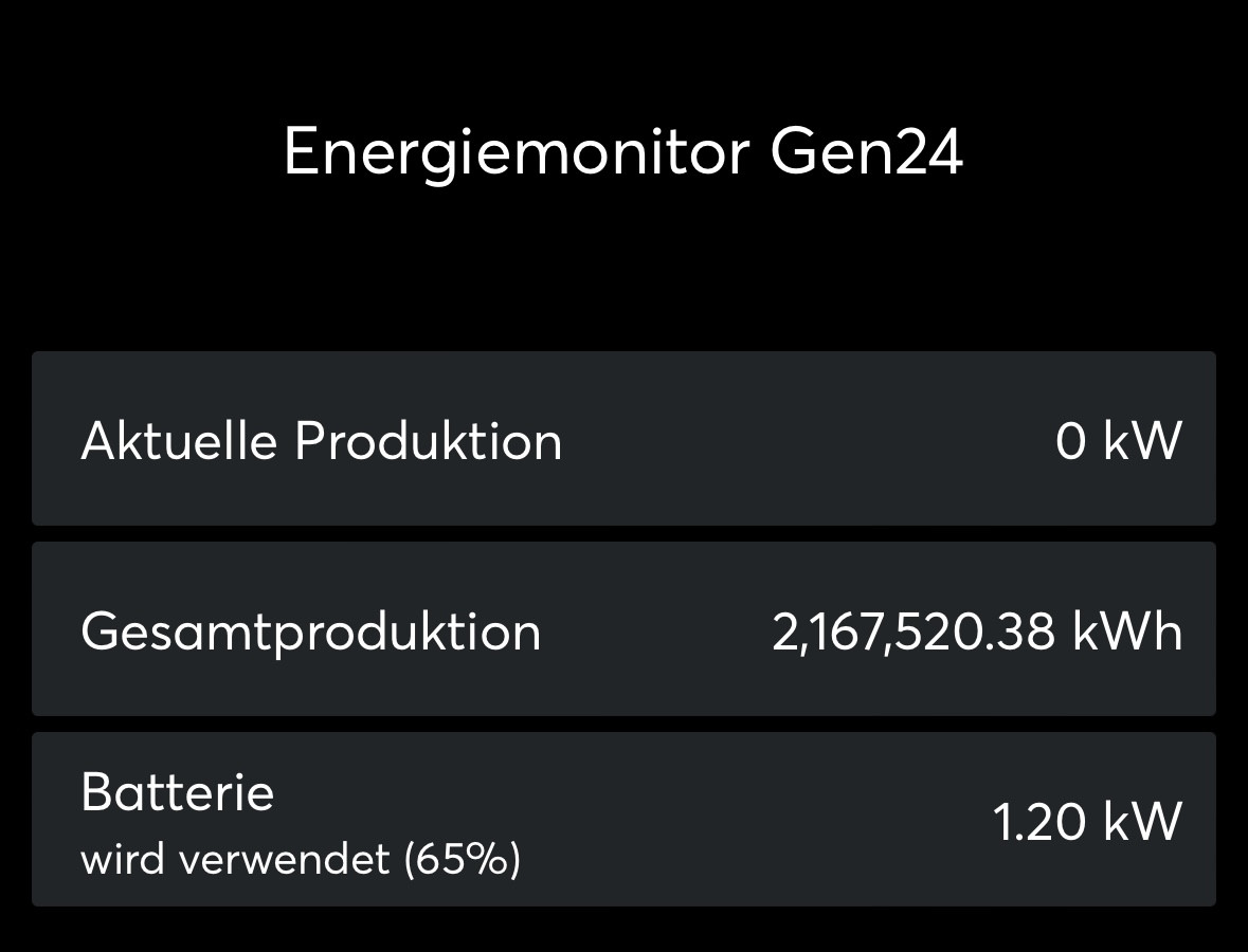

          Dann ist mir aufgefallen das der Ptot-Wert über den Gen24 nicht passt und viel zu hoch ist. Muss man den noch umrechnen oder was läuft da schief?

          Ich finde den Wert zu hoch, siehe unten.

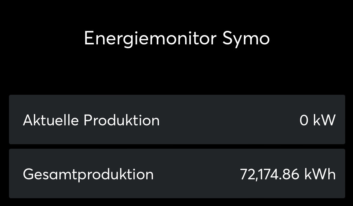

        #79
        Hier die Gesamtproduktion vom Gen24 und vom Symo. Der Symo läuft schon 5 Jahre und der Gen24 jetzt knapp 2 Jahre.

          ok , der Wert ist ja wohl wirklich unplausibel.
          Am Baustein auch die Datenquelle Fronius und Gerätenummer 1 eingestellt ?
          Hatte mit dem Baustein nie ein Problem - das ging auf Anhieb
        • Triple-M
          Triple-M kommentierte
          Ja alles so eingestellt. Erstelle den Baustein morgen nochmal neu und schaue dann.

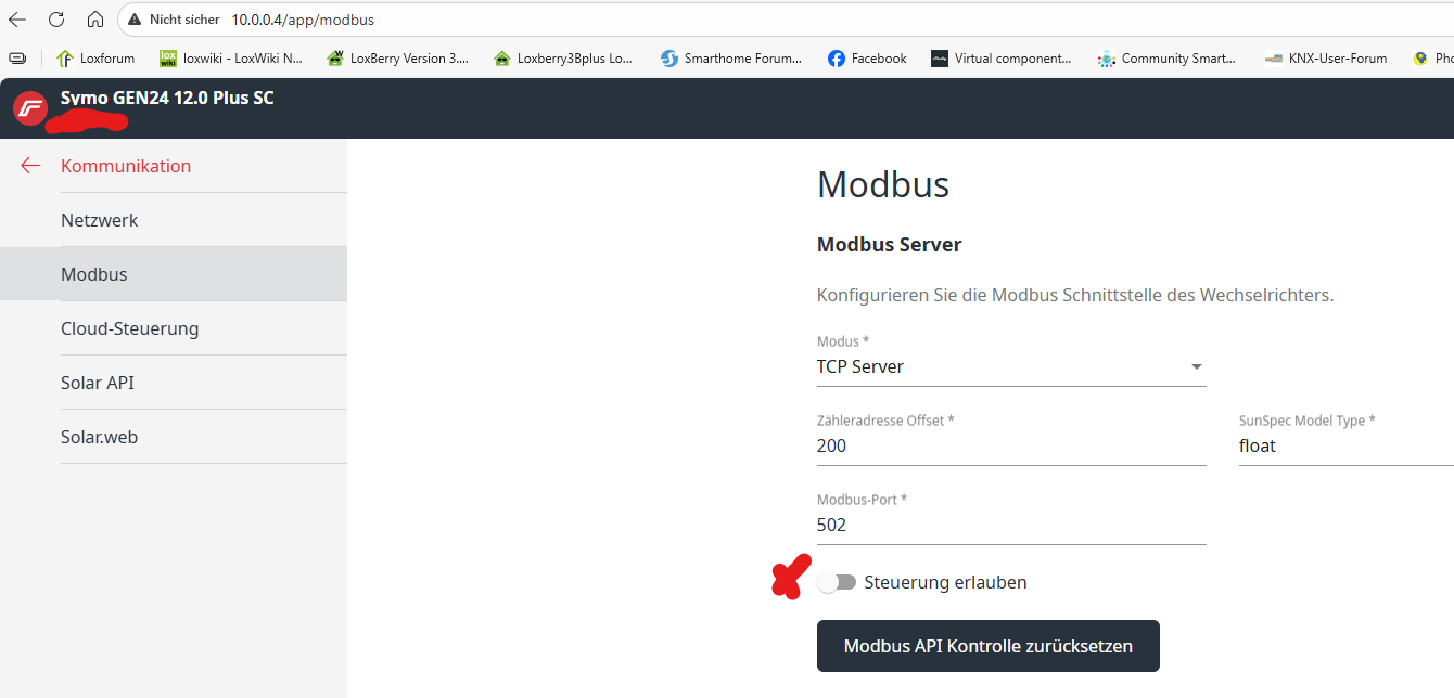

            Hallo zusammen!
            Ich frage bei meinem Gen24 über
            und
            Soweit alles gut, für all die Standardwerte.
            ABER
            nun möchte ich mir eine Aufzeichnung der produzierten Leistung auf MPPT Eingang 1 und 2 bauen und ich komme nicht drauf wie ich die Daten bekomme.
            Kann mir da jemand bitte helfen?
            DANKE!
