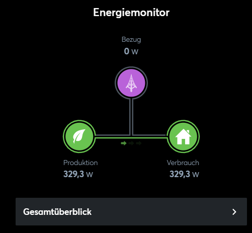

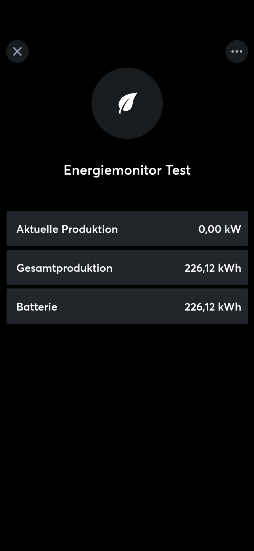

        #35
        Der direkte Zugriff via http funktioniert bei mir auch, jedoch zeigt der Energiemonitor nicht alle Daten an und sieht auch anders aus. Hat jemand einen Tipp woran das liegen kann?
Ansichten: 2622
Größe: 77,3 KB
          Mach mich gerade ans ausprobieren sobald mein GEN24 mit dem Update durch ist. Ich werde da dann mehr berichten.

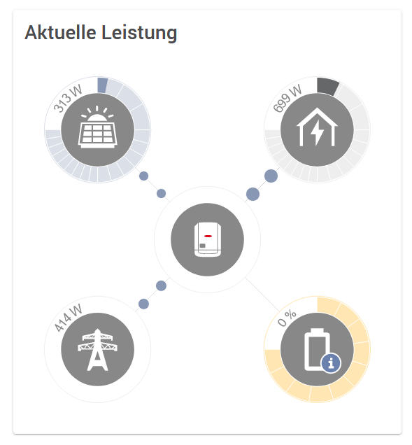

        #36

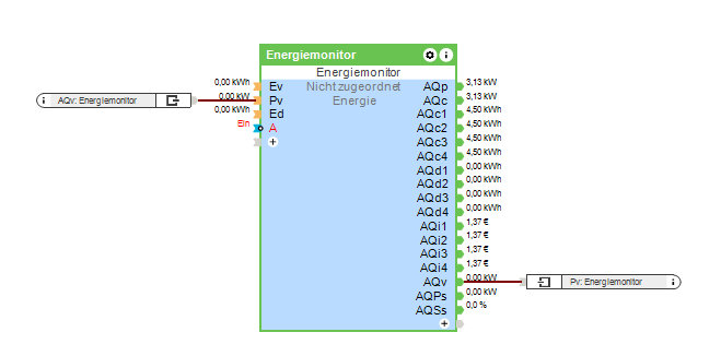

        Du musst Pv am Energiemonitor verbinden - warum auch immer.
        Manche Werte scheinen nicht korrekt zu sein. Der direkte Vergleich [Loxone : Solar Web] zeigt teils deutliche Unterschiede. Die Frage wäre nun, was ist nun richtig?! Oder was ist weniger falsch?!

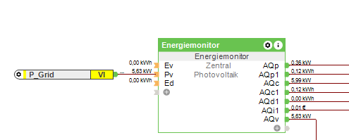

          #38

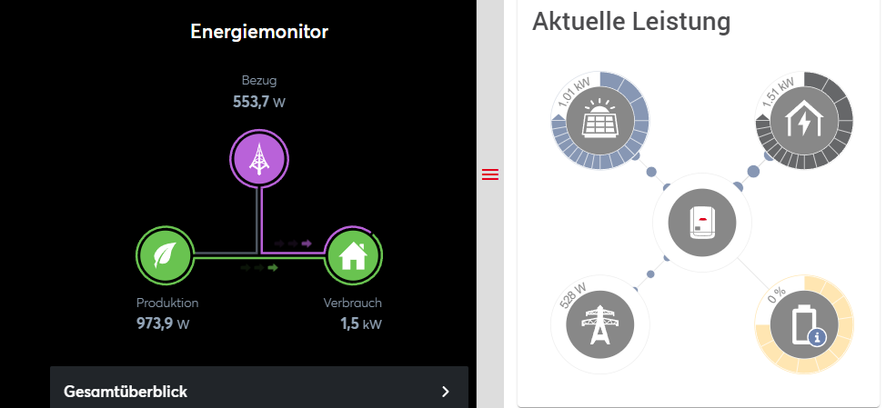

          Ich habe einen Fronius Symo GEN24 10 Plus mit aktueller Softwareversion 1.13.13-1.
          Die Werte die der Energiemonitor unter AQp und AQc ausgibt sind bei mir identisch. Ist das bei euch auch so?
          Unter AQc hätte ich jetzt was im Bereich 400-500 Watt erwartet...
          Klicke auf die Grafik für eine vergrößerte Ansicht  Name: Fronius.png Ansichten: 0 Größe: 59,0 KB ID: 325938
          Klicke auf die Grafik für eine vergrößerte Ansicht  Name: Energiemonitor.png Ansichten: 0 Größe: 24,2 KB ID: 325937
          Nachtrag:
          So Plug&Play ist der Baustein wohl nicht. Jetzt mit Netzbezug zeigt mir der Energiemonitor den Netzbezug mit 0 an. Wie habt ihr den Baustein mit Fronius angebunden?
          Zuletzt geändert von MTB; 19.11.2021, 16:15.

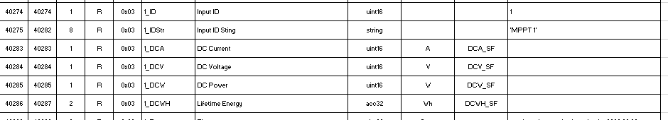

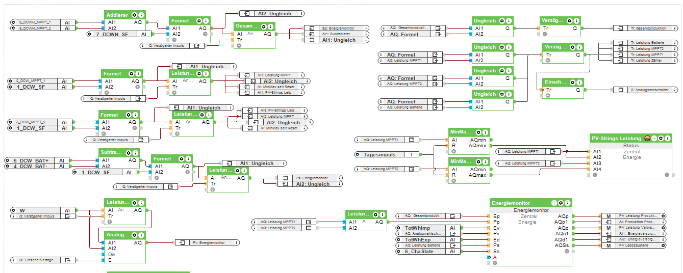

            Hat wer das korrekte Modbus Register für die PV Produktion des Gen24
            40091 und 499 ist es mal nicht! (teilweise wird die Leistung des Speichers mit erfasst)
            Was mich auch stutzig macht ist dass dieser Wert auch nicht bei den aktuellen Daten im erweiterten Portal des Gen24 zu finden ist.
            Die restlichen Daten kommen rüber per Modbus:
            (möchte bewusst keine http Auswertung)
            Der Umweg über die Summen DC Leistung hat leider einen zu großen Fehler!
Ansichten: 2582
Größe: 206,1 KB

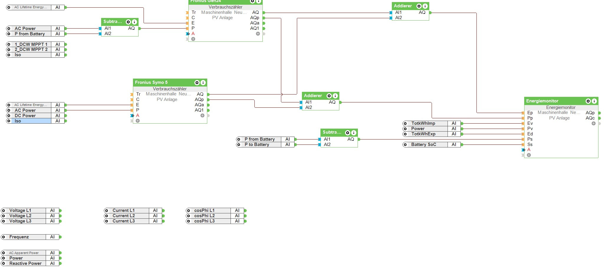

              Servus, ich lese direkt die MPPT Werte ein, auch für die Batterie.
              Damit der Skalierungsfaktor nicht zu falschen Werten führt, würde ich einen Analogspeicher dazwischen nehmen.

                  Das Problem ist das der Verbrauch keinen eigenen Eingang am Energiemonitor hat und beim Gen24 mit Batterie die Produktion auch in die Batterie fließen kann. Oder gibt's dafür eine bessere Lösung? AC Strom könnte ja auch ausgelesen werden...
                  Das ganze kann auch in einer Ablaufsteuerung zusammengefasst werden
