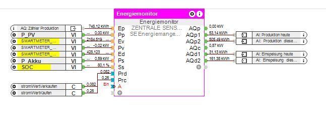

      • GemischtesHack
        GemischtesHack kommentierte
        ok, also ich habe es jetzt nochmals probiert und nun funktioniert der Energiemonitor wieder sauber, auch inkl. valider Verbrauchsdaten :-)
      • stefb
        stefb kommentierte
        hattest einen neuen Energiemonitor-Baustein genommen vermutlich? Vielleicht kannst mir noch kurz nen Screenshot rein hängen, was Du wohin verdrahtet hast?
    • GemischtesHack
      • 04.02.2021
      • 26
      Ja genau, habe einen neuen genommen, aber die Verbindungen gleich gelassen.

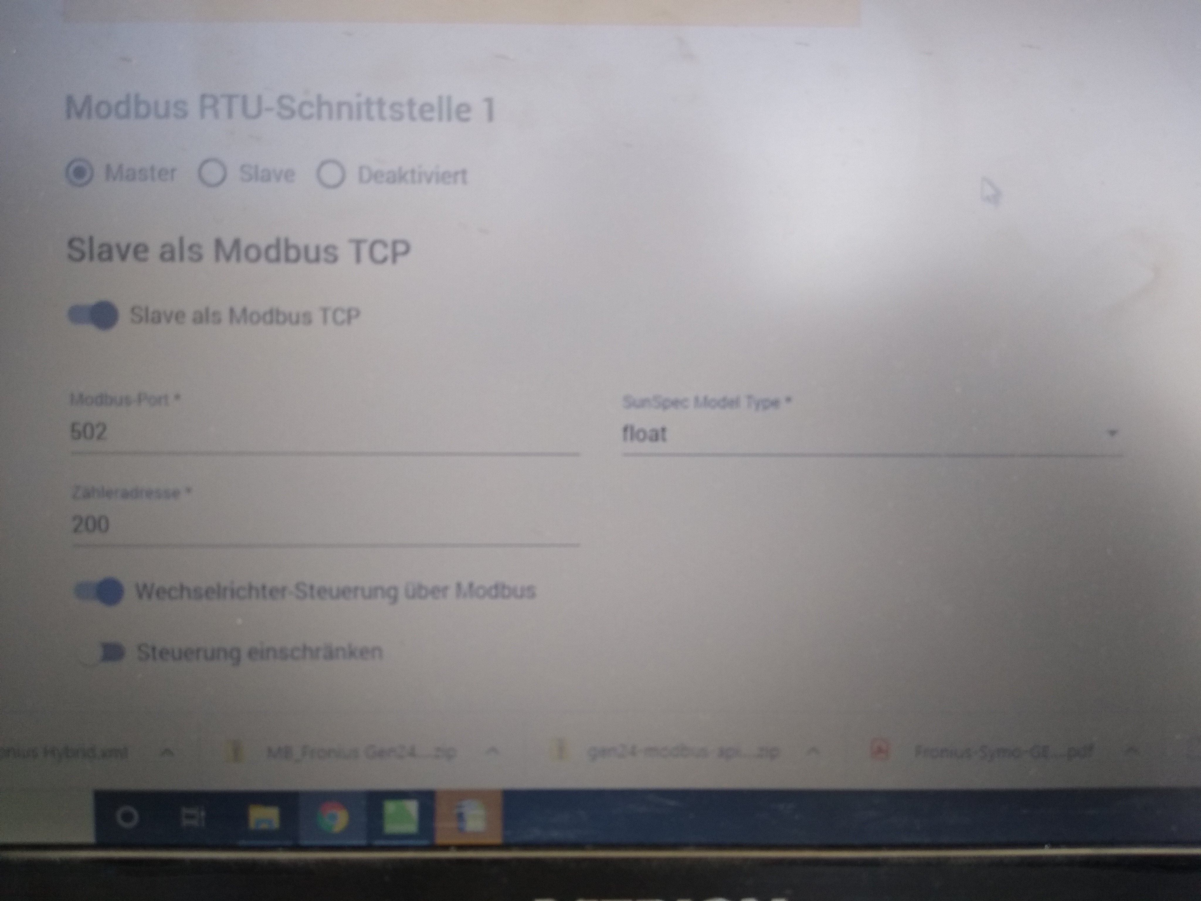

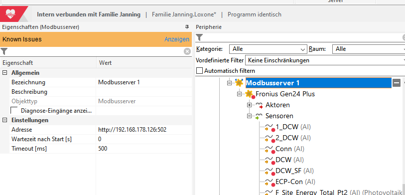

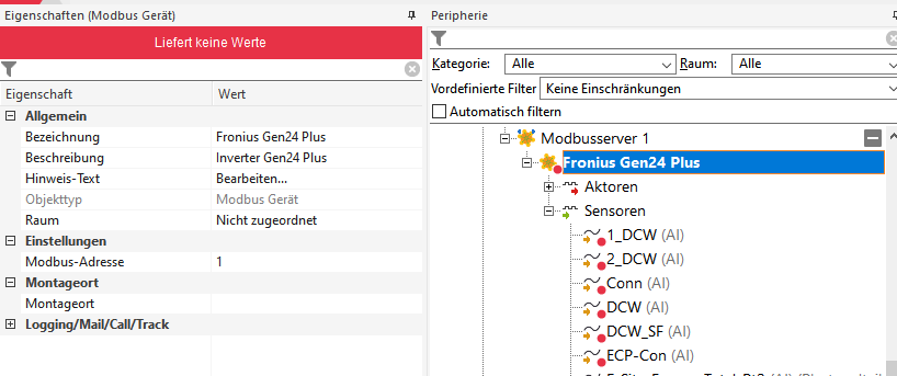

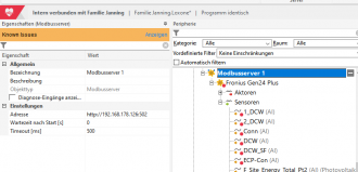

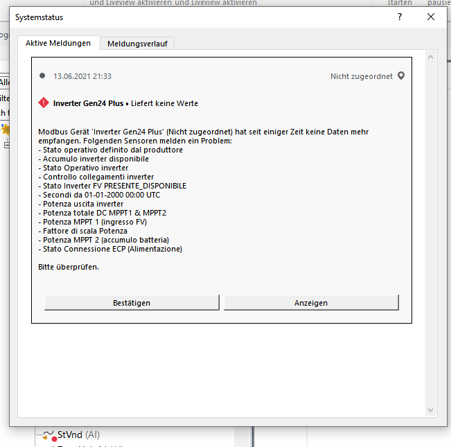

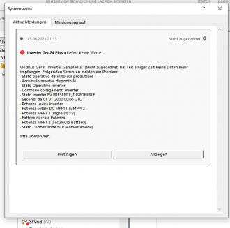

        Was spricht dagegen die Modbus TCP Schnittstelle zu nutzen? Diese wäre bereits verfügbar und nach meinem Verständnis wäre eine deutlich höhere Abtastrate möglich?
          ich bekomme es mit Modbus TCP nicht ans laufen. Was mache ich falsch?
          WR Config:
Ansichten: 4385
Größe: 1,66 MB
          Loxone:
Ansichten: 4322
Größe: 37,5 KB
ID: 308360 Klicke auf die Grafik für eine vergrößerte Ansicht
Ansichten: 4273
Größe: 33,1 KB
Ansichten: 4323
Größe: 33,1 KB
          • crasythom
            crasythom kommentierte
            Habe es gerade mit meinen Einstellungen verglichen.
            nimm mal das http:// bei deinem Modbusserver 1 raus.
            Außerdem ist bei mir noch "Fragmentierte Pakete" angehakt. Die Einstellung sehe ich bei dir aber nicht.
            Ich bin mit den Modbus-Abfragen aktuell aber noch nicht glücklich geworden. Da hat Fronius m.E. noch ein paar Baustellen. mit der API klappt es bei mir besser.

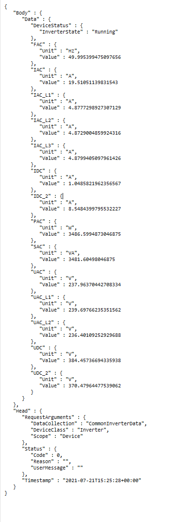

                ich bin ganz neu im Loxone Umfeld und versuche gerade auch meinen Fronius Gen24 einzubinden. Dank der Infos hier ist mir das auch einigermaßen gelungen. Allerdings habe ich noch ein paar Detailfragen, bei denen ihr mir hoffentlich helfen könnt.
                1. Ich verstehe leider noch nicht wie die "Korrektur" (Eingangswert 1, Zielwert 1, Eingangswert 2, Zielwert 2) funktioniert. Aus meiner Anlage kommen aktuell 66 Watt Leistung (sorry für das Blurry Bild). Am Energiemonitor wird das aber als 66 kW interpretiert. Die Korrektur ist dabei wie folgt: Eingangswert 1: 0, Zielwert 1:0, Eingangswert 2: 100, Zielwert 2: 100. wenn ich jetzt Eingangwert 2 auf 1000 stelle und Zielwert 2 auf 1 oder Eingangswert 2 bei 100 lasse und Zielwert auf 0,1 selle, dann kommt zwar am Energiemonitor der richtige Wert an, aber der gelieferte Wert am Eingang wird auch auf KW umgerechnet.
                2. Wie man auch auf dem Bild sieht liefert mein Gen24 nicht alle Werte, die man mit der XML Datei mitgeliefert bekommt. Ich bekomme folgende Werte:
                "Body" : {
                "Data" : {
                "Inverters" : {
                "1" : {
                "Battery_Mode" : "normal",
                "DT" : 1,
                "P" : 430,
                "SOC" : 96.400001525878906
                "Site" : {
                "BatteryStandby" : false,
                "E_Day" : null,
                "E_Total" : null,
                "E_Year" : null,
                "Meter_Location" : "grid",
                "Mode" : "bidirectional",
                "P_Akku" : 458.98419189453125,
                "P_Grid" : 2.6000000000000001,
                "P_Load" : -433.23189697265627,
                "P_PV" : 34.230002403259277,
                "rel_Autonomy" : 99.399859516769567,
                "rel_SelfConsumption" : 100.0
                "Version" : "12"
                "Head" : {
                "RequestArguments" : {},
                "Status" : {
                "Code" : 0,
                "Reason" : "",
                "UserMessage" : ""
                "Timestamp" : "2021-08-24T18:19:15+00:00"
                und
                "Body" : {
                "Data" : {
                "ACBRIDGE_CURRENT_ACTIVE_MEAN_01_F32" : 0.92100000000000004,
                "ACBRIDGE_CURRENT_ACTIVE_MEAN_02_F32" : 0.57899999999999996,
                "ACBRIDGE_CURRENT_ACTIVE_MEAN_03_F32" : -0.77800000000000002,
                "ACBRIDGE_CURRENT_AC_SUM_NOW_F64" : 0.72199999999999998,
                "ACBRIDGE_VOLTAGE_MEAN_12_F32" : 407.5,
                "ACBRIDGE_VOLTAGE_MEAN_23_F32" : 410.69999999999999,
                "ACBRIDGE_VOLTAGE_MEAN_31_F32" : 407.39999999999998,
                "COMPONENTS_MODE_ENABLE_U16" : 1.0,
                "COMPONENTS_MODE_VISIBLE_U16" : 1.0,
                "COMPONENTS_TIME_STAMP_U64" : 1629829015.0,
                "Details" : {
                "Manufacturer" : "Fronius",
                "Model" : "Smart Meter TS 65A-3",
                "Serial" : "xxxxxx"
                "GRID_FREQUENCY_MEAN_F32" : 49.899999999999999,
                "SMARTMETER_ENERGYACTIVE_ABSOLUT_MINUS_F64" : 1202278.0,
                "SMARTMETER_ENERGYACTIVE_ABSOLUT_PLUS_F64" : 1973959.0,
                "SMARTMETER_ENERGYACTIVE_CONSUMED_SUM_F64" : 1973959.0,
                "SMARTMETER_ENERGYACTIVE_PRODUCED_SUM_F64" : 1202278.0,
                "SMARTMETER_ENERGYREACTIVE_CONSUMED_SUM_F64" : 127757.0,
                "SMARTMETER_ENERGYREACTIVE_PRODUCED_SUM_F64" : 479014.0,
                "SMARTMETER_FACTOR_POWER_01_F64" : 0.010999999999999999,
                "SMARTMETER_FACTOR_POWER_02_F64" : 0.96799999999999997,
                "SMARTMETER_FACTOR_POWER_03_F64" : -0.624,
                "SMARTMETER_FACTOR_POWER_SUM_F64" : 0.001,
                "SMARTMETER_POWERACTIVE_01_F64" : 1.3999999999999999,
                "SMARTMETER_POWERACTIVE_02_F64" : 98.099999999999994,
                "SMARTMETER_POWERACTIVE_03_F64" : -99.200000000000003,
                "SMARTMETER_POWERACTIVE_MEAN_01_F64" : 19.936333333333334,
                "SMARTMETER_POWERACTIVE_MEAN_02_F64" : 95.056666666666615,
                "SMARTMETER_POWERACTIVE_MEAN_03_F64" : -92.430999999999969,
                "SMARTMETER_POWERACTIVE_MEAN_SUM_F64" : 0.20000000000000001,
                "SMARTMETER_POWERAPPARENT_01_F64" : 123.7,
                "SMARTMETER_POWERAPPARENT_02_F64" : 101.40000000000001,
                "SMARTMETER_POWERAPPARENT_03_F64" : 159.09999999999999,
                "SMARTMETER_POWERAPPARENT_MEAN_01_F64" : 128.33766666666673,
                "SMARTMETER_POWERAPPARENT_MEAN_02_F64" : 98.984999999999999,
                "SMARTMETER_POWERAPPARENT_MEAN_03_F64" : 156.95133333333342,
                "SMARTMETER_POWERAPPARENT_MEAN_SUM_F64" : 384.19999999999999,
                "SMARTMETER_POWERREACTIVE_01_F64" : -123.7,
                "SMARTMETER_POWERREACTIVE_02_F64" : -25.5,
                "SMARTMETER_POWERREACTIVE_03_F64" : -124.3,
                "SMARTMETER_POWERREACTIVE_MEAN_SUM_F64" : -273.60000000000002,
                "SMARTMETER_VALUE_LOCATION_U16" : 0.0,
                "SMARTMETER_VOLTAGE_01_F64" : 235.80000000000001,
                "SMARTMETER_VOLTAGE_02_F64" : 237.19999999999999,
                "SMARTMETER_VOLTAGE_03_F64" : 234.69999999999999,
                "SMARTMETER_VOLTAGE_MEAN_01_F64" : 237.73000000000019,
                "SMARTMETER_VOLTAGE_MEAN_02_F64" : 234.84666666666686,
                "SMARTMETER_VOLTAGE_MEAN_03_F64" : 235.79300000000009
                "Head" : {
                "DeviceClass" : "Meter",
                "DeviceId" : "0",
                "Scope" : "Device"
                "Status" : {
                "Code" : 0,
                "Reason" : "",
                "UserMessage" : ""
                "Timestamp" : "2021-08-24T18:16:55+00:00"
                Wie kriege ich einen Zähler was täglich/Monatlich/Jährlich produziert wurde? Die entsprechenden Werte sind ja leider bei mir leer (E_Day ...). Die Ausgänge des Energiemonitors sind bei mir alle auf 0. Ich habe den Baustein aber auch erst seit gestern Abend eingebaut und das wohl nicht nicht so 100% richtig.
                3. Wenn ich das aus einem der vorherigen Posts richtig verstanden habe sollte dieser Wert die gesamte bisherige Produktion der PV Anlage liefern: SMARTMETER_ENERGYACTIVE_PRODUCED_SUM_F64" : 1202278.0.
                Auf meinem Stromzähler steht aber aktuell knapp 1800 kWh und nicht 1202278 khW ist da noch eine Umrechnung notwendig?
                Vielen lieben Dank im Voraus.
                Thorsten (Ein Neuling im Loxone Universum )

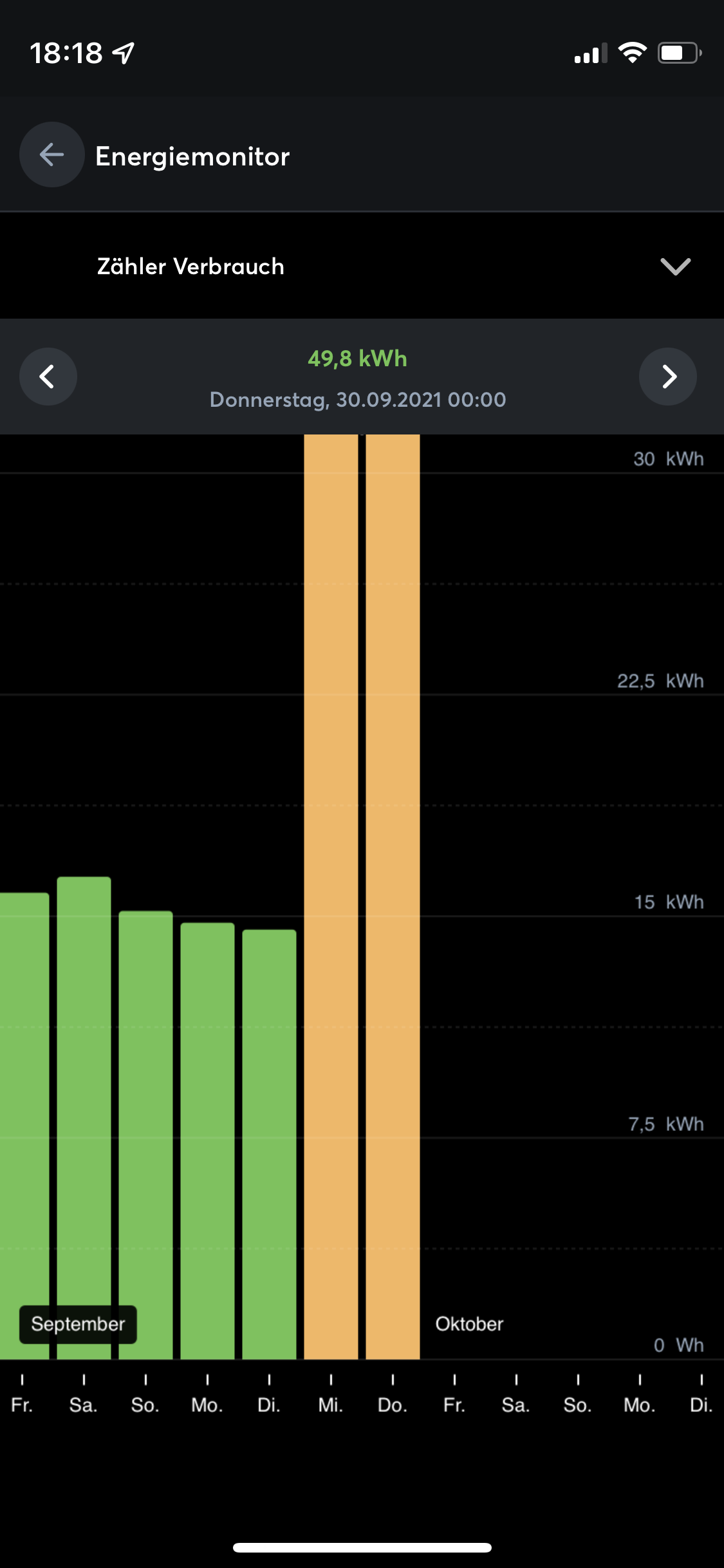

                      Habe meinen Gen24 auch gleich am Mittwoch Abend auf die Version 1.13.13-1 gehoben.
                      Jetzt habe ich im Loxone Energiemonitor wieder Mond-Verbräuche in der Statistik. Hat das Problem noch wer?
                      Der E_Total weist bei mir auch zu wenig Energie aus. Das ist oben schon mal erwähnt worden. Den habe ich aber deshalb aber noch nicht auf den Eingang Ep gehängt. Ich hab eigentlich gar nichts geändert. Mist! Jemand eine Idee was der Grund sein könnte?
                      Evtl. stimmt irgendwas an der Befehlserkennung nicht mehr mit der neuen API.
