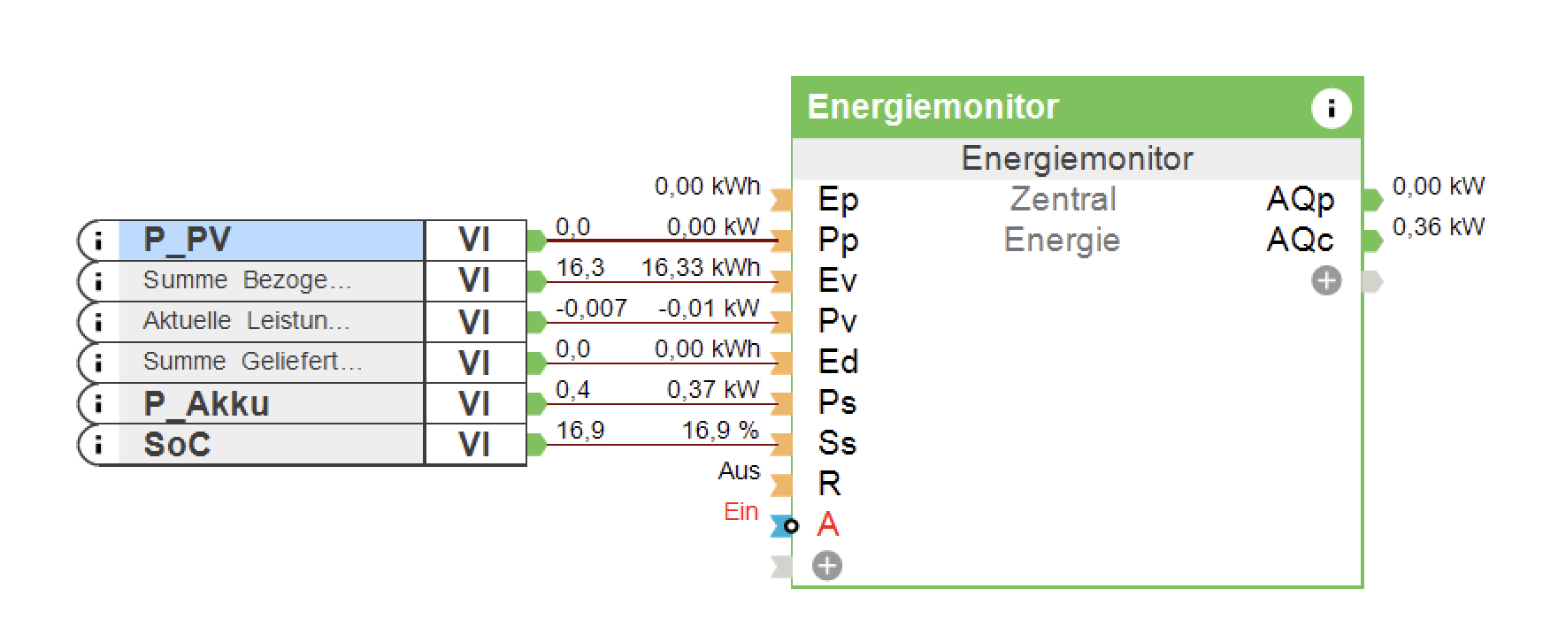

            Hier zur Übersucht meine Verdrahtung:
Name: Bildschirmfoto 2020-11-30 um 11.49.53.png
Ansichten: 11675
Größe: 120,3 KB
            Hier meine restlichen Einstellungen zum "GetMeter":
            URL: http://IP-WECHSELRICHTER/solar_api/v...ice&DeviceId=0
            Summe Bezogen vom Energieversorger (kWh):
            Befehlserkennung: \i"SMARTMETER_ENERGYACTIVE_CONSUMED_SUM_F64" : \i\v
            Summe Geliefert an den Energieversorger (kWh):
            \i"SMARTMETER_ENERGYACTIVE_PRODUCED_SUM_F64" : \i\v
            Aktuelle Leistung des Energieversorgers (kW):
            \i"SMARTMETER_POWERACTIVE_MEAN_SUM_F64" : \i\v
            Als Korrektur habe ich bei allen 3 Eingängen folgende:
            Eingangswert 1: 1000
            Zielwert 1: 1
            Eingangswert 2: 100000
            Zielwert 2: 100
            Hoffe das hilft... und viel Spaß mit dem Gen24!
            Ich werde bald mal versuchen doch auf Modbus TCP zu wechseln
            Stef

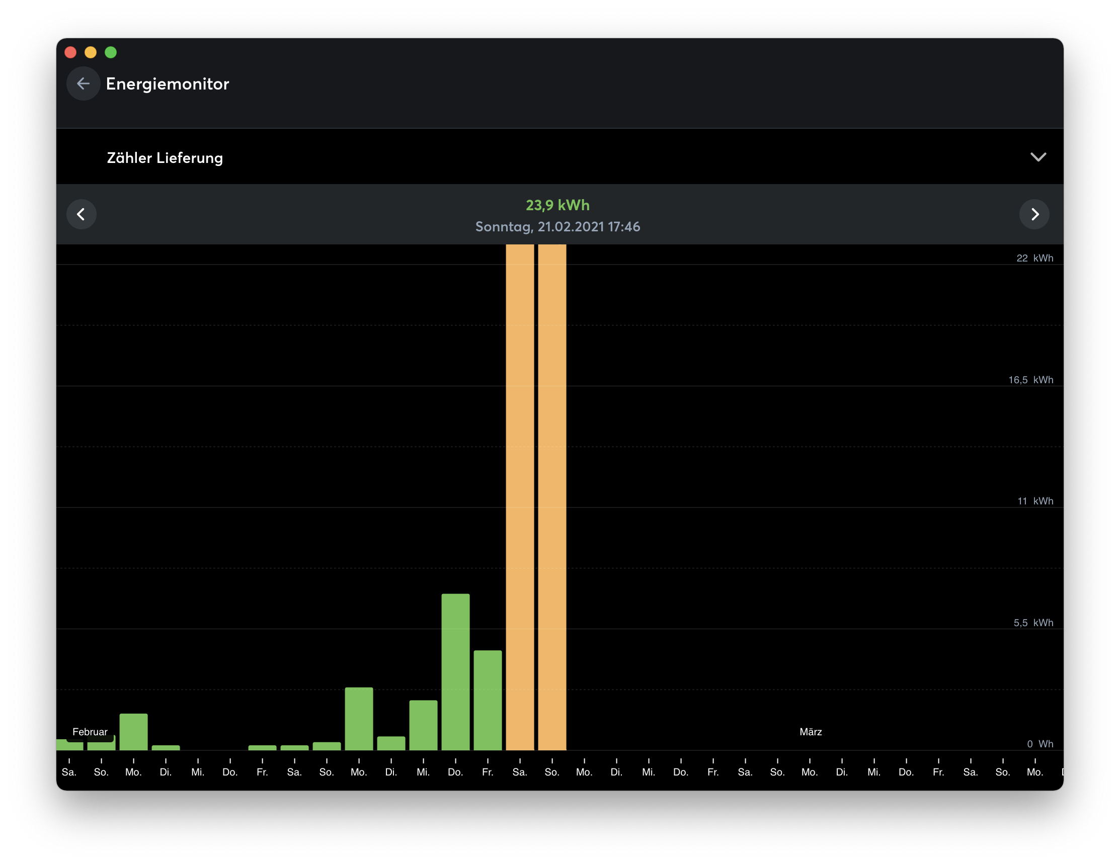

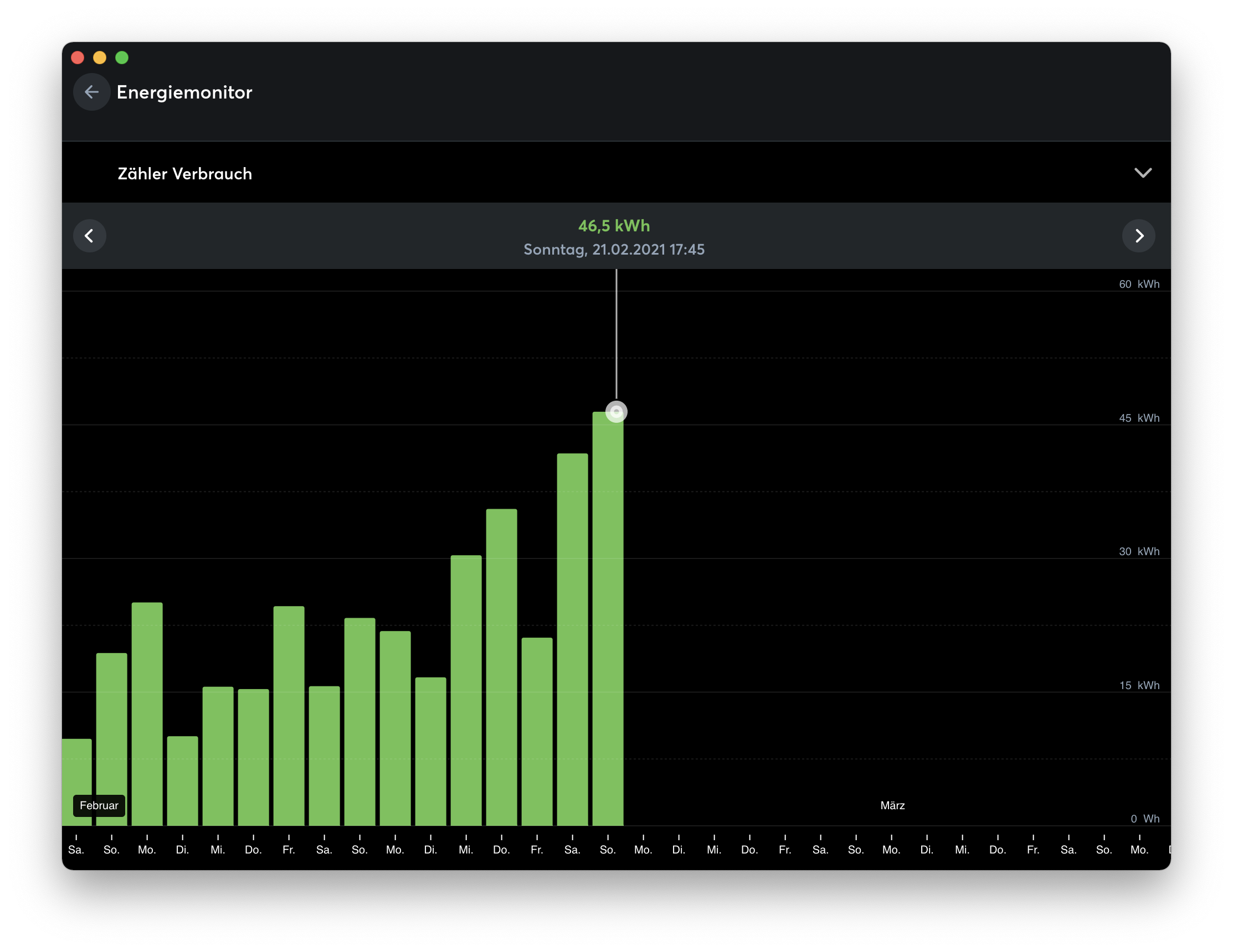

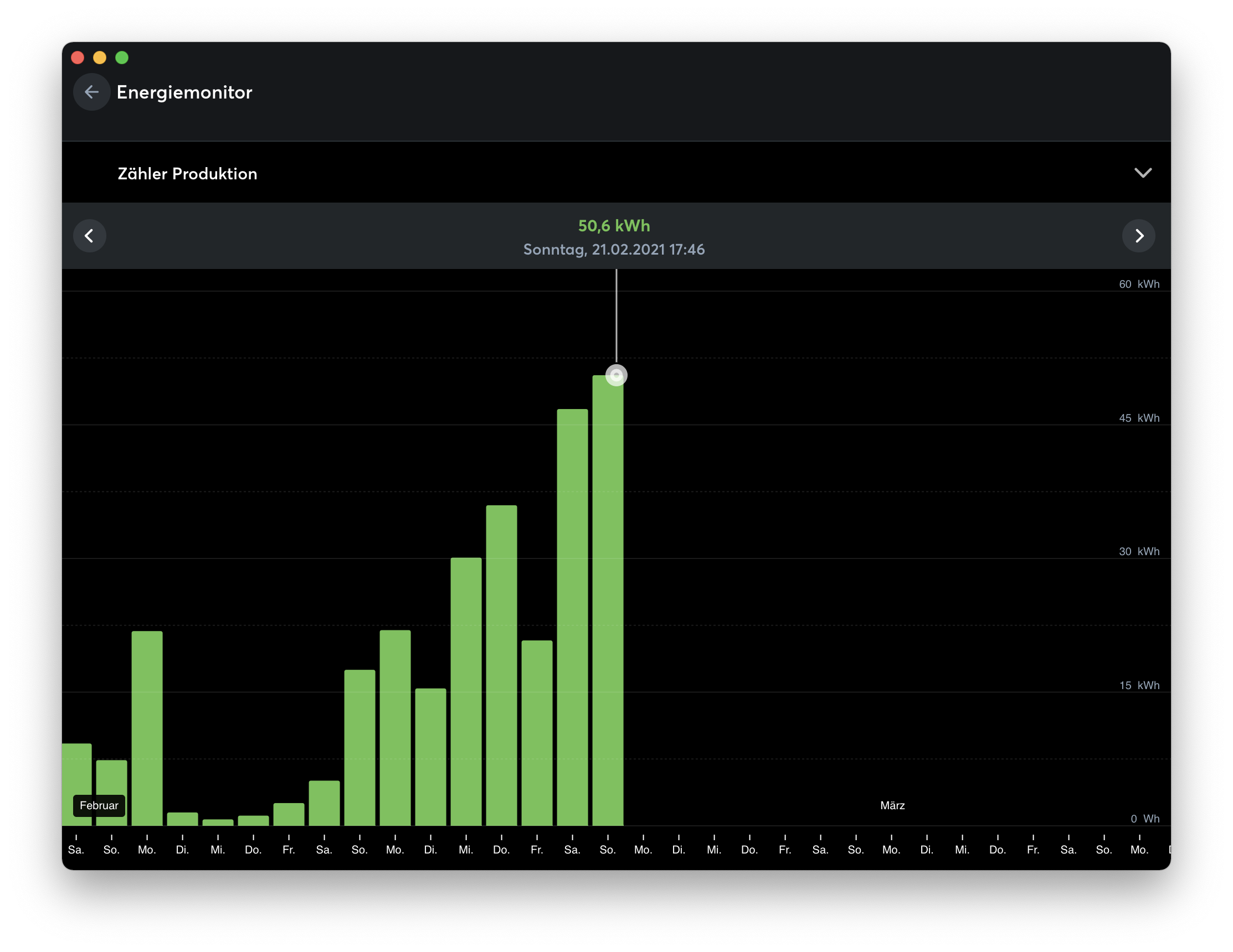

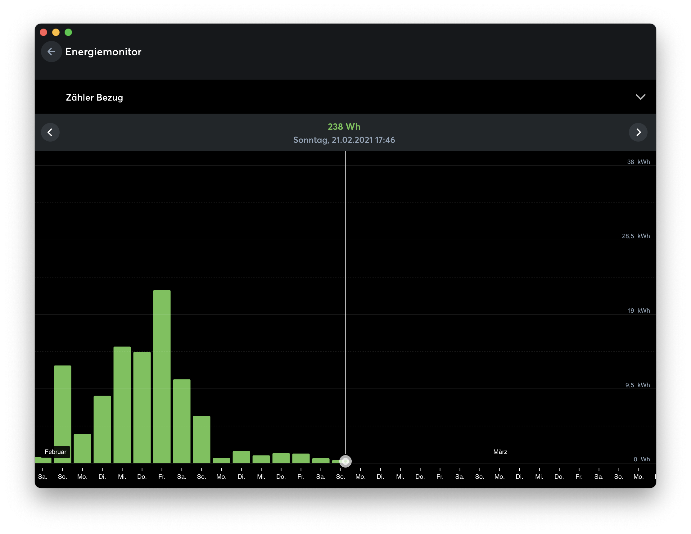

                  ich mach hier noch mal auf... Bei mir passt ja wie geschrieben soweit alles - zumindest dachte ich das bisher.
                  Jetzt habe ich festgestellt, das die Statistik im Bereich "Zähler Verbrauch" falsch ist!
                  Leider verstehe ich noch nicht so ganz was passiert?! Vermutlich wird die erzeuge PV Produktion zum Verbraucht addiert?
                  Wie sieht es bei Euch aus?
                  Hier meine Konfiguration des Energiemonitors:
                  Ep: (Ergebnis von Verbrauchszähler P: P_PV -> AQ)
                  Pp: P_PV (via GetPowerFlowRealtimeData.fcgi)
                  Ev: SMARTMETER_ENERGYACTIVE_CONSUMED_SUM_F64 (via GetMeterRealtimeData.cgi)
                  Pv: SMARTMETER_POWERACTIVE_MEAN_SUM_F64 (via GetMeterRealtimeData.cgi)
                  Ed: SMARTMETER_ENERGYACTIVE_PRODUCED_SUM_F64 (via GetMeterRealtimeData.cgi)
                  Ps: P_Akku (via GetPowerFlowRealtimeData.fcgi)
                  Ss: SOC (via GetPowerFlowRealtimeData.fcgi)
