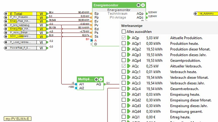

    Hallo zusammen.
    Ich kriege soweit alles, dank dieses Forums
    Ich beziehe alles über http-Requests.
    Nur werden bei mir im Energiemonitor die Produktion, Verbrauch und Einspeisung nicht gezählt.
    Ich vermute, dass die Eingänge Ev und Ed belegt werden müssen. Nur mit was?
    EnergieReal_WAC_Sum_Consumed und ..._Produced?
    Hat da jemand einen Tipp?

        Zitat von AlexAn
        Lösch mal den Verbrauchszähler und binde den Smartmeter laut Doku vom Energiemonitor ein!
        Zusätzliche Doku je nachdem wie dein System aufgebaut ist: Documentation - Verkabelung und Programmierung bei Photovoltaikanlagen | Loxone
        Das funktioniert immer noch nicht. Keine Ahnung warum.
        Produktion heute, Verbrauch heute und Einspeisung heute wird nicht gezählt.

          Nur zur Info:
          Ich habe den Energiemonitor gelöscht und einen neuen eingefügt und jetzt wird alles wunderbar erfasst und aufgenommen.
          Mit exakt den gleichen Eingängen und Parametern.
          Man muss nicht immer alles verstehen.

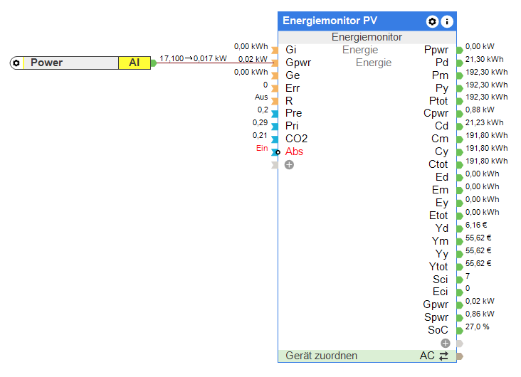

                          Ich versuche aktuell einen Fronius Gen24 WR mit BYD Batterie mithilfe der Standardkonfiguration des Energiemonitors (über Modbus TCP) einzubinden.
                          Konfiguriert man den Energiemonitorbaustein mit der Fronius Datenquelle dann liest der Baustein die Daten direkt aus dem WR zeigt jedoch keine Visualisierung. Als Eingänge stehen dann auch nur die Eingänge Gi = Grid energy import, Gpwr = Grid power und Ge = Grid energy export zur Verfügung. Leider ist nicht dokumentiert was genau die Eingänge bedeuten.
                          Hat jemand von euch das gelöst? Also ich meine mit welchen Parametern belegt Ihr diese Eingänge? Wisst Ihr wozu diese dienen und welche Auswirkungen die haben?
