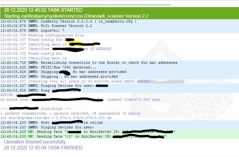

    Es scheint zu funktionieren oder?
    Jetzt muss ich es nur noch in die Config einbauen...
Ansichten: 225
Größe: 137,6 KB

    Wie hast du das gemacht? Es steht im Log Sending 0 zu MiniServer egal ob der Laptop an ist oder aus.
    In dem Plugin kann ich Mqtt aktiviere was muss ich dann in Mqtt einstellen?

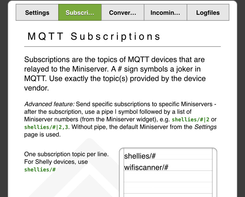

      #33
      Halloandreas221988 ,
      ich bin nach der Anleitung im Wiki vorgegangen:
      Da gibt‘s auch eine Schritt-für-Schritt-Anleitung MQTT zu Loxone.

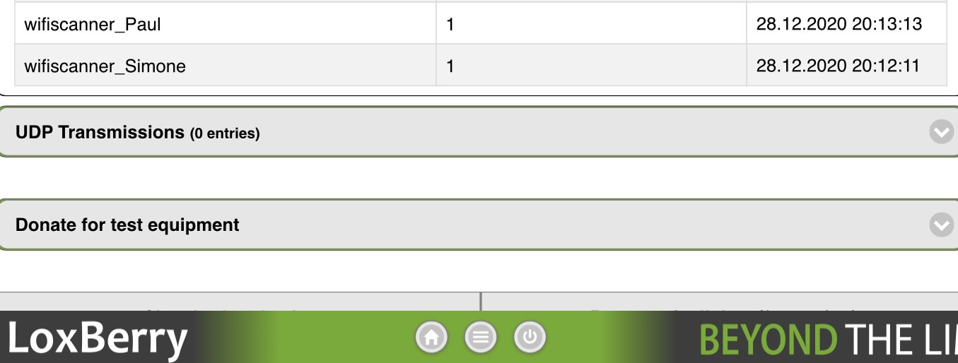

      Hab dann bei den Subscriptions wifiscanner/# abonniert und sehe dann direkt bei „Incoming“ dass beide IPhones online sind...
      Hast du es mal mit einem anderen Gerät versucht?
      Nur um sicher zu gehen dass das Plugin korrekt funktioniert... Klicke auf die Grafik für eine vergrößerte Ansicht

        Habe jetzt Mqtt im wlan Finder aktiviert aber bei den incomings bei Mqtt kommt nix an.
        Wie hast du dass den in Loxone Configuriert?
        Zuletzt geändert von andreas221988; 28.12.2020, 20:07.

          Das ist schon mal nicht gut, aber zu der Konfiguration in Loxone brauchen wir noch gar nicht zu gehen wenn bei den Subscriptions nichts ankommt...
          Hast du im MQTT-Plugin bei den subscriptions wifiscanner/# eingetragen?
          Und hast du mal im Wifiscanner versucht ein anderes Gerät einzutragen, das sich auch so anpingen lässt?
          Evtl. hilft auch mal ein Neustart des LoxBerry...

            #36
            Hab jetzt den Loxberry neugestartet jetzt kommt was in Mqtt an. Und zwar 0 aber der Laptop ist jetzt auch aus.

              #37
              Das klingt jetzt schon mal gut. Wenn jetzt noch eine 1 kommt wenn der Laptop an ist kannst du in Loxone weitermachen...

                Bei dem Benutzer steht in MQTT eine 1 = wifiscanner_Laptop 1 aber bei wifiscanner_ steht eine 0 was hat dies zu bedeuten?
                Ist das ein Benutzer der nicht angelegt ist? Habe gerade gesehen das hier ein Feld leer steht habe dieses gelöscht-....
                Zuletzt geändert von andreas221988; 29.12.2020, 08:32.

                  Hallo andreas221988
                  Ich hab mich schon bei deinem Log in #31 über den user: gewundert, aber dann auch nichts weiter dabei gedacht.
                  Aber ja, scheint lediglich ein Nutzer mit leeren Feldern gewesen zu sein.
                  Wenn beim wifiscanner_Laptop eine 1 steht wenn er an ist kannst du ja jetzt in Loxone weitermachen.
