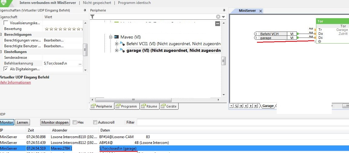

    Hi Leute,
    könnt Ihr mir sagen warum bei dem erkannten UDP Befehl kein digitaler Impuls geschickt wird? IM UDP Monitor wird der Befehl ja sogar dem VI zugeordnet...

    Hallo, ohne das \n sollte es gehen.

      Habe das \n entfernt klappt leider immer noch nicht...

        Welche Möglichkeiten existieren für die Datenausgabe denn überhaupt, z.B. wie sehen die Daten bei offenem Tor aus?
        Evtl. muss du "open" und "closed" über eine ASCII-Code-Erkennung (/1) auswerten und dann per Statusbaustein in einen digitalen Impuls umwandeln.

          Diese Werte werden gesendet und auch im UDP Monitor empfangen:
          Tor geöffnet S;<Name des Garagentors gemäß Connect App>;open\n
          Tor geschlossen S;<Name des Garagentors gemäß Connect App>;closed\n
          Tor öffnet S;<Name des Garagentors gemäß Connect App>;opening\n
          Tor schließt S;<Name des Garagentors gemäß Connect App>;closing\n
          Licht am Torantrieb an S;<Name des Garagentors gemäß Connect App>;lightOn\n
          Licht am Torantrieb aus S;<Name des Garagentors gemäß Connect App>;lightOff\n

            Zur eindeutigen Auswertung müssest du zum 1. und 5. Buchstaben (nach dem 2. Semikolon) mit /1 den ASCII-Code auslesen und das Ergebnis per Statusbaustein auswerten.

              Das komische ist aber dass der UDP Monitor den Befehlt ja schon dem richtigen VI zuordnet...
                • 5173
                Wenn alle Einträge stimmen muss das auch über einen Digitaleingang funktionieren. Ich habe die Befehlserkennung S;Tor;closed gerade getestet und sie funktioniert ohne Probleme.
                Stimmt denn die Senderadresse und der Port?
                Es kommt aber nur ein kurzer Impuls, also kurz ein und danach wieder aus. Das hast du schon beachtet?
                Zuletzt geändert von romildo; 16.02.2021, 10:54.
                  Sofern da nicht noch andere UDP Geräte an die selbe Adresse ein closed senden, würde als Befehlserkennung auch "closed" ohne Anführungszeichen reichen.

                Ja das stimmt bei mir kommt aber kein Impuls an...

                  Häng doch mal einen Zähler an den Eingangsbefehl ran und nimm als Befehlserkennung: closed

                    Du hast recht am Zähler kommt tatsächlich ein Impuls an den man garnicht sieht... Ich bräuchte den VI aber bei Impuls permanent an... Das ich erkenne dass mein Tor zu ist...

                      Und wie macht man jetzt aus einem Impuls ein statisches Signal?
                      Da gibt es doch Bausteine dafür

                        Am VI kann man das nicht direkt einstellen?
                        Spontan würde ich das am einfachsten mit dem Radiotaster umsetzen
                        Zuletzt geändert von andreas221988; 16.02.2021, 11:29.
                          VI nicht dass ich wüsste.
                          Radiotasten ist doch ein guter Ansatz.

                          Mit dem Radiotaster werden die mini Impulse richtig im Torbaustein angezeigt
                          Tja, das war zu erwarten. Die Eingänge Do und Dc beim Torbaustein sind statisch.

                        romildo Dass ein virtueller UDP-Eingang als "Digitaleingang" verwendet werden kann, war mir bisher entgangen. Die Doku dazu ist allerdings sehr mager.
                        Verstehe ich richtig, man gibt einen String vor (ggf. mit zusätzlicher Navigation) und das Ergebnis ist dann 0 oder 1, je nachdem, ob dieser String gefunden wird?
                        Warum eigentlich nur bei UDP und nicht bei HTTP?
                          Ja, wenn der Text aus der Befehlserkennung im UDP Eingangstext vorkommt, dann wird ein Impuls ausgegenen.
                          Bei HTTP wird zyklisch ein Wert aus einem Dokument abgeholt. Mit der Befehlserkennung wird festgelegt hinter welchem Text der Wert steht.
                          Bei UDP wird nichts abgeholt, da bekommt Loxone eine Nachricht.
                          Gut man könnte jetzt bei HTTP auch dafür sorgen dass ein Text im Dokument vorkommt oder eben nicht.
                          Wird wohl in der Praxis aber nicht so gemacht.
                          Wird in der Praxis nicht gemacht, weil's bei Loxone HTTP nicht geht 😉

                          Danke Dir. Die Programmierung ist so natürlich deutlich schlanker als die "analoge Methode", die ich in #6 skizziert hatte.

                        Jetzt ging es zeitweise und aufeinmal wieder nicht mehr... habe jetzt den Impuls mit einem Monoflop verlängert hoffe das klappt jetzt
