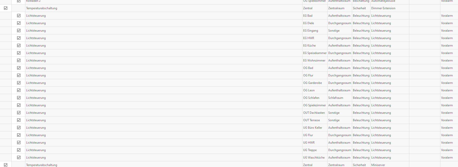

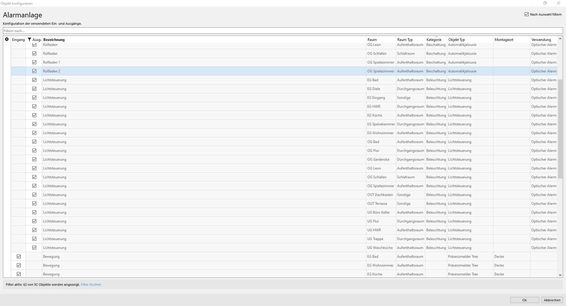

          Ich habe hier mal ne Video gemacht.

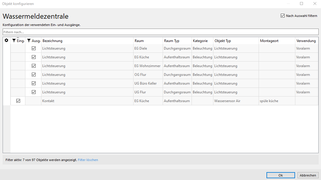

          von dem Alarm modul habe ich mal screenshots gemacht.

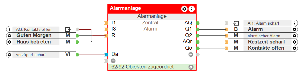

            Im Grunde musst du nur prüfen, ob die Alarmanlage scharf ist und Alarm ausgelöst hat. Die Baustein-Doku ist nicht sehr detailreich, jedenfalls verursacht der Baustein blinkendes Licht bei Alarm.
            Andere Alarm-Bausteine, wie Gerrit erwähnt hat, gibt's auch.
              • 2677

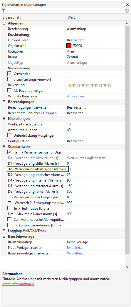

              Das Video zeigt den typischen "optischen" Alarm. Also Licht an und aus. Die Dauer lässt sich in den Lichtsteuerungs-Bausteinen festlegen... Scheint hier auf 2 Sekunden ein und aus eingestellt zu sein.
              Womit aktivierst Du die Alarmanlage? In Deinen Screenshots sieht man das gar nicht... Eventuell ist hier beim Neustart des MS die Alarmanlage direkt scharf...
              In Deinen Enstellungen sieht man, dass Du stillen und optischen Alarm mit 0 Sekunden Wartezeit hast, das würde erklären, warum die Lichter sofort blinken. (Dafür müsste die Analage nach Neustart direkt scharf sein und sofort ein BWM oder Fensterkontakt aktiviert sein)
              Des Weiteren kannst Du mal den Wert "Wartezeit nach Start" etwas erhöhen, vielleicht ist der MS noch am Rödeln und Du bekommst deswegen sofort einen Alarm.
              Aber nochmal: wie wird die Alarmanlage scharf gestellt, sodass diese vermutlich direkt nach Start scharf zu sein scheint?
              Hast Du Wassermelder oder andere Dinge im Einsatz, diese sind ja auch Alrmbausteine.

              Du hast D2 (optischer Alarm) auf 25 Sekunden... mein Fehler oben... das würde bedeuten, dass erst nach 25 Sekunden die Lichter blinken... Aber das ist ja nicht relevant beim Neustart weißt Du nicht genau, wann der MS fertig ist.
              Es bleibt die Vermutung, dass die Alarmanlage direkt nach Start durch irgendetwas aktiviert wird.
              Was machst Du mit dem "VI" am "Da"? Stellst Du in der App die Verzögerung individuell ein?

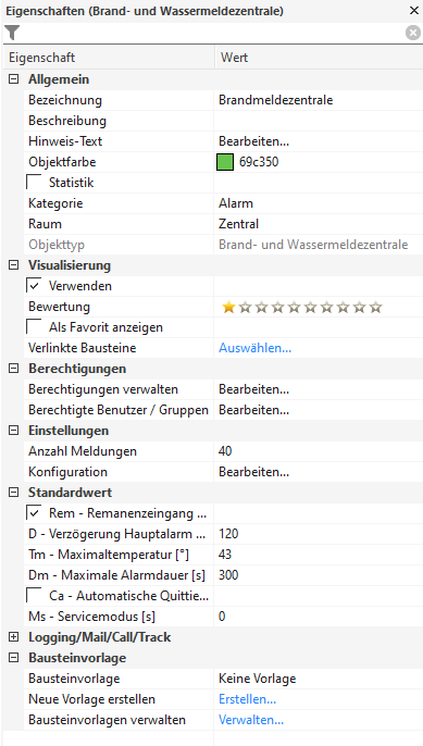

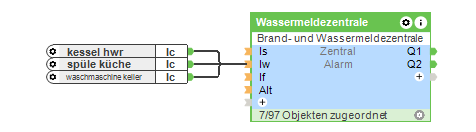

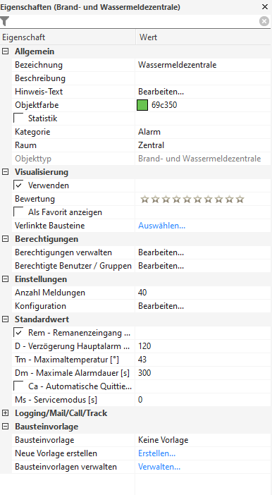

                es gibt noch einen Wasser Melder.
Name: 2021-09-16 09_56_30-Window.png
Ansichten: 984
Größe: 11,4 KB

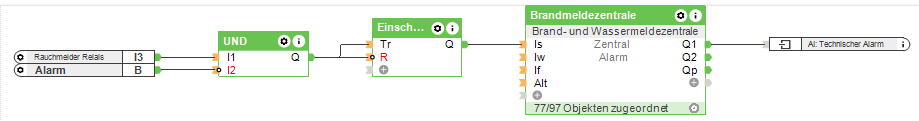

                es gibt noch Rauchmelder.

                    • 2677
                    Zitat von Viperdriver2000
                    ich habe bei allen die Anzahl der Meldungen mal von 40 auf 2 gesetzt. ändert aber auch nix. blinkt trotzdem mehr.
                    Das sind nur die Einträge, welcher Sensor ausgelöst hat, wenn die Alarmanlage los geht.
                    Probiere mal die Alarmdauer "Dm" von 300 bzw. Alarmlanage sogar 900 Sekunden runter zu setzen, z.B. auf 5 Sekunden. Das für jeden Baustein (Wasser, Rauch, Einbruch), vielleicht kommst Du dann der Sache näher, welcher Baustein auslöst, wenn es nur noch 5 Sekunden blinkt
                    • Viperdriver2000
                      • 24.02.2021
                      • 82
                      habe es bei allen geändert leider ohne Erfolg. macht noch das gleiche.

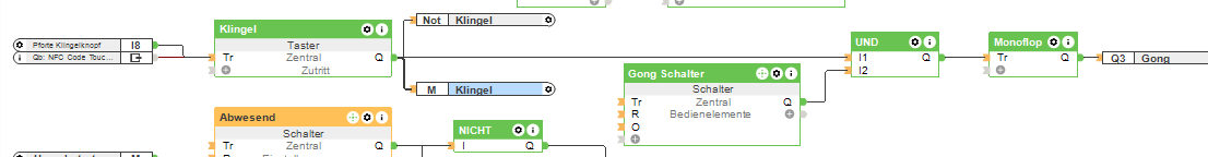

                        ich habe mir eben auch nochmal deinen anderen Thread durchgelesen, wo die Klingel blinkte...
                        Den Grund habe ich nicht ganz verstanden... ABER Du schreibst, dass beim Klingeln dein Licht blinkt... Wie wurde das realisiert? Vielleicht ist hier der Fehler, dass beim Start des MS irgendetwas dieses Blinken antriggert.
                          • 2677
                          Viperdriver2000 habe dir ne PM gesendet (rechts oben auf Posteingang)
                          • Viperdriver2000
                            • 24.02.2021
                            • 82
                            Das es blinkt wenn es Klingelt hat der Lox Partner gemacht.

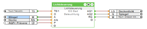

                            der Merker hängt dann an den Lichtsteuerungen.
Name: 2021-09-17 10_54_22-Loxone Config.png
Ansichten: 687
Größe: 13,3 KB
                              simon_hh kommentierte
                              blinken andere Räume beim Neustart des Systems als diese der Klingel?
                              Also der Klingel Merker geht an den Alarmeingang des Lichtbausteins, dadruch das Blinken beim Klingeln....
                              edit: entscheident könnte sein, welche Lichter blinken: alle oder die der Klingel... damit kommen wir der Sache näher
                              Zuletzt geändert von simon_hh; 17.09.2021, 11:04.

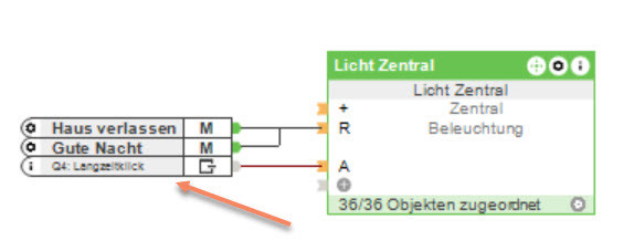

                              siehe nächster Post... auf die schnelle würde ich sagen, dass dies der einzige Baustein ist, der alle Lampen anspricht... probiere das mal aus
                            • 2677
                            Blinken alle Lichter?
                            geh mal in Deiner Config auf "Zentral" und entferne mal (auf der Seite unten rechts) den "Langzeitklick" am Zentralen Licht-Baustein.
                            Hier hat Dein Partner einen Paniktaster (wohl im Schlafzimmer) vorgesehen. Dieser ist aber nicht in Verwendung.. Vielleicht verhaspelt sich da das System.
                            Klicke auf die Grafik für eine vergrößerte Ansicht  Name: alarm2222.jpg Ansichten: 0 Größe: 26,5 KB ID: 318004
