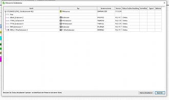

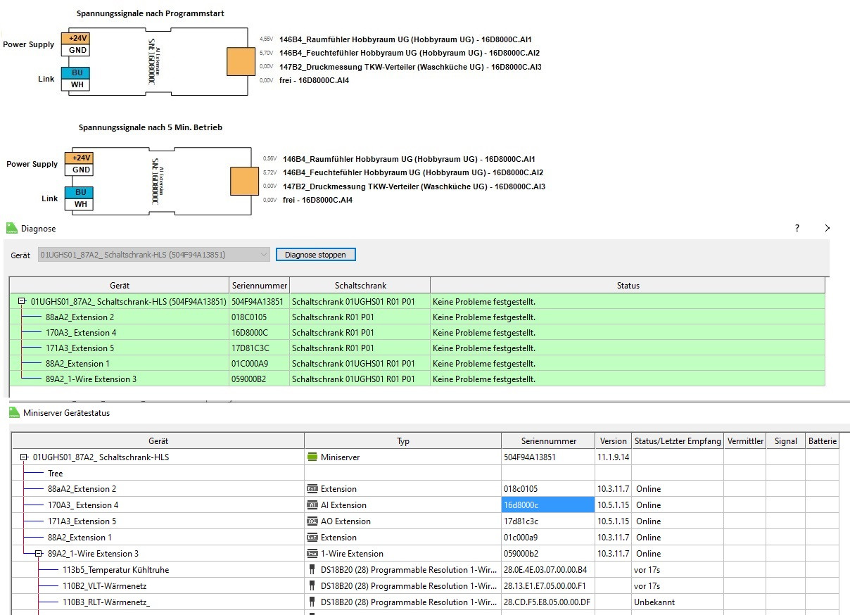

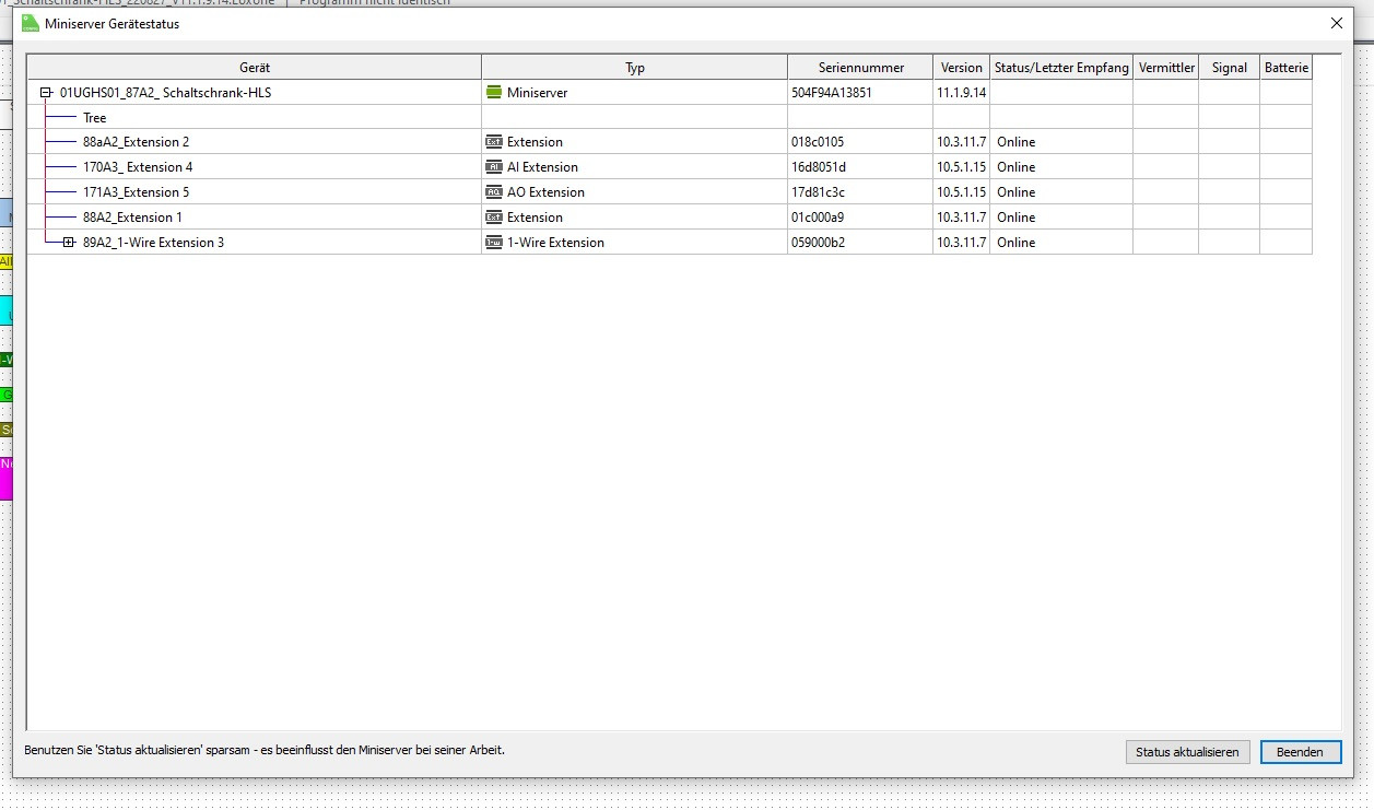

            Seit meiner Umstellung auf den GEN2/V11.x habe ich feststellen müssen, dass ich mit einer 1-Wir-Extension Problem habe. Das stellt sich so dar, dass diese Extension bei laufendem Betrieb sporadisch „rot blinkt“, sich aber nach kurzer Zeit wieder korrekt arbeitet. Das hat ja am Anfang eine andere Extension, nach dem GEN2-Start einmalig auch gemacht.
            Verstärkt bemerkbar macht es sich ausschließlich an der 1wire-Extension, wenn ich ein Programm in den Miniserver lade. Alle Extensionen sind anschließend betriebsbereit (Grün blinken“ und auch keine Fehlermeldung in der Config). Nach einigen Minuten zeigt die 1wire-Extension eine Fehlermeldung und im Meldungsverlauf „Fehler Link-Kommunikation“, bzw. gemäß Doku „LED-Zustände“ 1wire-Extension ist nicht eingelernt.
            Dieser Fehler behebt sich nicht selbst. In diesem Fall muss ich einen Neustart (Spannungsabschaltung) durchführen. Dann arbeitet das System wieder mit dem schon beschrieben sporadischen kurzzeitigen Ausfall. Im Gerätestatus werden alle Extensionen „Online“ mit der Versionsnummer 10.3.11.7 bzw. 10.5.1.15 angezeigt.
            Ich werde wohl hier mit Loxone Kontakt aufnehmen, um die Ursache herauszufinden. Oder habt Ihr eine Idee dazu.
            Gruß Michael
            LoxBerry-Nutzer: Stats4Lox,
            Testserver: 2xMS-GEN1
          • Michael Sommer
            • 1992
            Hallo romildo,
            Ich habe den GEN2 auf 11.1.9.14, die 1wire auf 10.3.11.7.
            Gruß Michael

              Nur zur Info. Ich hab auf dem GEN2 noch die 12.1.17.16 und da ist 1wire auf 12.1.3.22. Der Versionssprung muss dann also zwischen 11 und 12 liegen.
              Diese Version hatte ich auch mal
              Ich würde einfach noch mal die LoxLink Verbindungen kontrollieren.
              Es könnte aber auch ein Problem an der Spannungsversorgung sein.
            • Michael Sommer
              Michael Sommer kommentierte
              @darkin
              Danke für die Info, aber auf eine höhere Version werde ich sicherlich nicht aufrüsten.
              @romildo
              die Verbindungen zum LoxLink habe ich schon mehrfach kontolliert und durchgemessen.
              Die Spannungsversorgung meiner Baugruppen habe ich geändert, weil man ja keine vernüftigen Klemmen hat. Anstatt dem durchschleifen der Potentiale habe ich jede Extension einzeln an einen Phönix-Verteilerblock PTFIX verdrahtet.
              Problematisch war beim ersten einschalten aber die Kontakttierung der Klemmen zum Anschlussbolzen an einzelne Geräten. bei den weiteren Prüfungen habe ich das aber nicht mehr feststellen können
              Ob es hilft, ich werde im laufe der nächsten Woche einmal die Push-UP-Klemmen tauschen. Zusätzlich werde ich die Verdrahtung des LoxLink mit der wie ich finde "altertümlichen" massiver Verdrahtung per Klingelleitung abändern. Ob es aber das Problem beseitigt, kann ich mir nicht wirklich vorstellen.

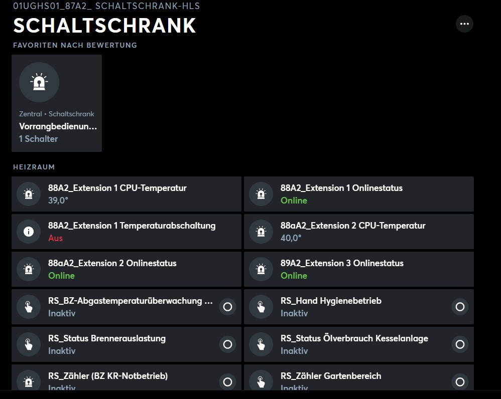

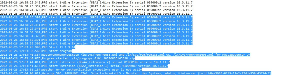

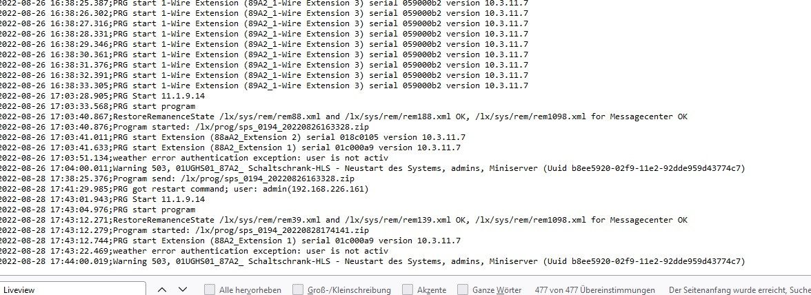

            heute Vormittag (28.8.2022) habe ich einmal in die Log-Datei des Miniservers geschaut. Da sieht man seit der Umstellung auf den GEN2er recht deutlich, dass immer wieder die 1wire neu im“ Sekundenabstand“ starten will, bis diese wieder aktiv ist. Aber auch andere Extensionen starten sporadisch neu.
            Eine weitere Fehlfunktion wird bei den programmierten Schaltschrankmeldungen angezeigt: Die Extension 1 (88A2) signalisiert eine Temperaturabschaltung hat. Die zugehörige Temperaturmessung zeigt aber nur 40°C an. Hier habe ich festgestellt, dass in den zugehörigen Eigenschaften der Temperaturabschaltung „Meldungen Ein/Aus“ fehlen die Texte. In der 7ener wurde der Text korrekt in der VISU angezeigt.
            Komisch ist, dass ab dem 26.8.2022 /17:04 keinerlei LOG_Dateieinträge mehr gelistet sind. Langsam kriege ich "Magenschmerzen".
            Irgendwie verstärkt sich bei mir, dass die unter anderem die Extensionen inkl. Parametereinträge in der Config seit dem durchgeführten Firmware-Updaten nur teilweise korrekt arbeiten Siehe meine angehängten Bilddateien.
            Gruß Michael

              Sofern nicht schon gemacht, vielleicht einen Versuch wert?
              Programm aus Miniserver in Loxone Config laden, danach von Loxone Config in Miniserver speichern. Dies nur damit aktuelle Remanenzen geschrieben werden.
              Danach das System mal kurz Stromlos machen.
              Wer weiss warum, aber solche Aktionen haben schon oft geholfen.
          • Michael Sommer
            • 1992
            Hallo romildo,
            Danke erst einmal für deine Hilfe.
            Ich habe jetzt wie in deinem Beitrag geschrieben die aktuelle Ptrogrammdatei aus dem MS heraufgeladen und danach wieder in dem MS geladen. Im Anschluss einen Neustart (Spannungsabschaltung) durchgeführt. Das Automationssystem wurde gestartet, alle Komponenten bliken "grün"-
            In der Logdatei wird der Neustart dokumentiert (17.43-17:44). So wie es im Log ausschaut wird nur die Extension 1 (88A2) gestartet, die restlichen Extensionen 2 bis 5 aber nicht. Wobei im Gerätestatus alle „Online“ angezeigt werden, ebenso alle Extensionen im Peripheriebaum mit einem grünen Punkt. Auch alle Extensionen und der Server blinken grün.
            Auch müssten doch in der Log-Datei dokumentiert werden wenn ich das „Liveview“ aktiviere.
            Auch die Temperaturüberwachungs-Fehlermeldung steht nach wie vor an.
            Letztendlich hat diese Prozedur keinen Erfolg gebracht, war aber einen Versuch wert. Ich habe noch einmal den letzten Log-Dateiausdruck hier angehängt.
            Gruß Michael

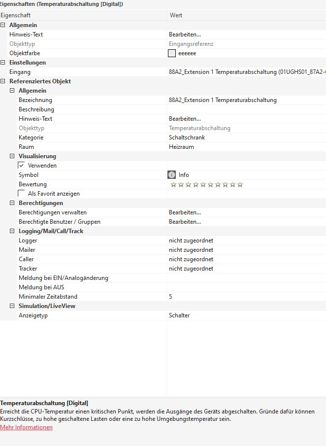

              • 5173
              Ich habe jetzt bei mir auch die Diagnoseeingänge vom Miniserver aktiviert und bei "Rechenleistung Drosselung" über die Liveview den Schalter kurz betätigt.
              Als Ergebnis bekam ich dann die Temperaturfehlermeldung.
              Die konnte ich weder in der Config noch in der App reseten. Auch ein Reboot noch ein Stromlosmachen hat da geholfen, die Fehlermeldung wollte einfach nicht weg.
              Ich bin dann hingegangen und habe über FTP im Ordner /sys/rem die Datei errors.bin und rem1098.xml gelöscht.
              Wichtig, danach den Miniserver nicht rebooten sondern kurz stromlos machen, damit er keine neuen Dateien anlegen kann.
              Das ist sicher nicht die feine Art ein Problem zu lösen, bei mir aber die Einzige, welche zum Ziel führte.

                noch bin ich nicht reif für die "Insel". Wenn ich ehrlich bin, habe mich mit der Temperaturüberwachung noch nicht, mit den anderen beschrieben Punkten nur sporadisch befasst.
                Was ich bereinigt habe, ist dass die sporadischen LoxBus-Ausfälle mittlerweile nicht mehr auftreten. Ich habe die komplette LoxBus-Verdrahtung inkl. der „Push-Up Murksstecker“ an den neueren Extensionen ausgetauscht.
                Was mir immer noch Sorge macht, ist, dass meine LOG-Datei nur einen Neustart sowie, dass ich keinen Wetterdienst habe, protokolliert.

              so langsam bin ich mit meinem Latein am Ende. Im Beitrag 28.4 habe ich ja von Problemen mit einer AI-Extension geschrieben. Mittlerweile habe ich diese gegen eine "Neuwertige" GEN1_AI-Extension getauscht. Es hat sich nichts geändert. Da ja mit dem montierten „Neu-Gerät“ eigentlich keine identischen Fehler wie mit dem "Alt-Gerät" haben dürften, gehe ich davon aus, dass beide Geräte nicht defekt sind.
              - Nach wie vor zeigt der AI1-Eingange nur nach einem Neustart korrekte Werte an (z.B. 4,55V = 23,1°C. Nach ca. 8-10 Minuten hat sich schlagartig die Innere AI1/AI4 Spannungsmessung an der Extension geändert und einen falschen Spannungswert angezeigt (0,56V = 2,8°C), obwohl ich an der AI-Eingangsklemme die korrekte Spannung von ca. 4,5 - 4,73VDC messen konnte.
              - Der AI2-Eingang hat schon immer funktioniert
              - Der AI3-Eingang ist noch nicht beschaltet und zeigt korrekt 0VDC an
              - Der AI4-Eingang zeigt dasselbe Verhalten wie der AI1 an, wenn ich diesen provisorisch beschalte.
              Übrigens, alle in der Config eingetragenen Extensionen wurden aber mit der Diagnose/Gerätestatus als in Ordnung erkannt. Auch werden alle Extensionen blinkend mit „friedlich grün“ signalisiert.
              Mein letzter, aber eigentlich verzweifelter Versuch war, dass ich an allen 4 Eingängen die Mittelwerteinstellung von „Mittelwert pro 10 Min. auf „nicht verwenden“ umgestellt habe. Nach einem Programm-Update mit Neustart, bleiben die Spannungs-Eingangswerte, wie nach einer „wundersamen Heilung“ dauerhaft auf einem plausiblen Spannungspegel.
              Eine weitere Änderung die ich feststellen konnte, dass die Status-LED „schnell/orange/rot/orange“ (Update wird empfangen) blinkend arbeitet. Nach einiger Zeit wieder „grün signalisiert.
              Provisorisch habe ich dann den AI4-Eingang mit der identischen AI1-Messfühler verdrahtet. Die Spannungsanzeige blieb jedoch bei 0V, auch nach längerer Mußezeit. Bei meinem "Altserver mit V7" war das mit Sicherheit anders. Messwerte wurde sofort übernommen und angezeigt.
              Die Eigenschaften, mit Ausnahme des Mittelwertes, waren identisch zum AI-Messwert eingetragen. Die Mittelwerteigenschaft habe ich dann analog dem AI-Eingang auf „nicht verwenden“ umgestellt und das Programm in den GEN2 mit nachfolgendem Neustart geladen. Jetzt wird auch hier der identische Spannungswert wie bei AI1 dauerhaft angezeigt.
              Wie beim AI1-Messwert hat sich der LED-Status auf „schnell/orange/rot/orange“ blinkend geändert. In diesem schnell blinkenden Zustand ist die Extension mittlerweile schon seit ca. 2h. Die Messwerte werden nach wie vor korrekt angezeigt.
              So wie es scheint, habe ich ein „mittelschweres“ Firmware Problem, seit meiner Umrüstung auf GEN2 in Verbindung mit der 11er-Config eingehandelt. Das schlimmste ist, ich ärgere mich schon über meine Idee, warum ich überhaupt mich auf einen Minisertauch mit Versionsaustausch eingelassen habe. .
              Gruß Michael
              Ergänzung 17:55
              Mittlerweile hat sich der AI4-Eingang bzw. die Extension wohl seine Updates empfangen und blinkt nur noch in „grün“.
              Übrigens das Ändern der Eigenschaften (Mittelwert) war vermutlich nur Zufall. Ich habe damit wohl nur das Updaten der AI-Extension aktiviert.
              Deshalb habe ich an der neuen AO-Extension einmal die analogen Ventilausgänge per IRR angesteuert. Auch hier hat sich die Extension wohl den Updatemodus aktiviert. Nach 30 Minuten war das Ganze erledigt.
              Meine Frage dazu: Es gibt doch sicherlich einen Befehl/Funktion mit der man die einzelnen Extensionen zu einem „Updaten“ animieren kann?
              Da ich wohl zu „doof“ dafür bin, bitte ich um kurze Info zur Vorgehensweise.
