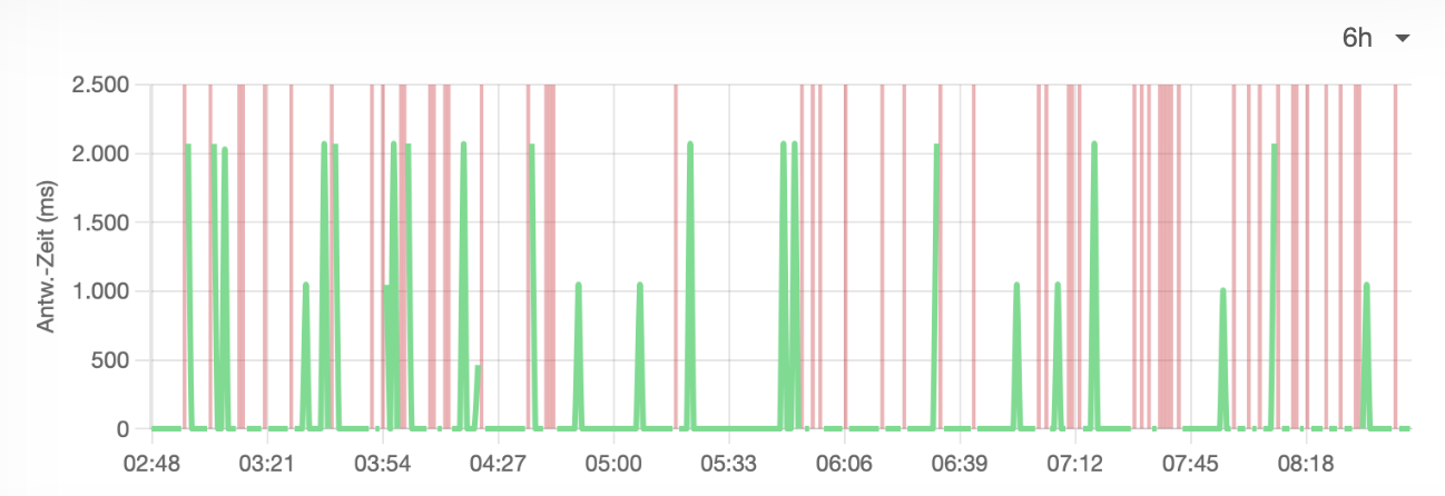

    bevor ich weiter in die Config abtauche, hab ich ein ganz anderes Problem.
    Ist es normal, dass der Wechselrichter nicht permanent erreichbar ist?
    In der iSolar wird mir die Anlage auch immer wieder als offline angezeigt.
    Eingebunden ist sie via Lan, also Verbindungsabbrüche dürfte es keine geben.
    Hab jetzt mal mit einem Monitor regelmäßig Pings gesendet und sehe, dass die Anlage nur sporadisch verfügbar ist.
    Ist das normal?
    Danke euch.

      Konntest Du das Problem schon lösen? Also online ist mein WR eigentlich immer. Die Daten in der Cloud sind allerdings nie mit den Echtzeitdaten per Modbus ausgelesen identisch. Laut meinem Solateur liegt es wohl daran, dass die vielen WRs in der Welt ihre Daten nicht bei den Servern der iSolarCloud loswerden.
        t_heinrich kommentierte
        In meinem Fall hat der Solarteur die neuste Firmware aufgespielt (darf man als Endkunde nicht selber) und seit dem klappt alles.
