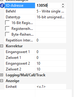

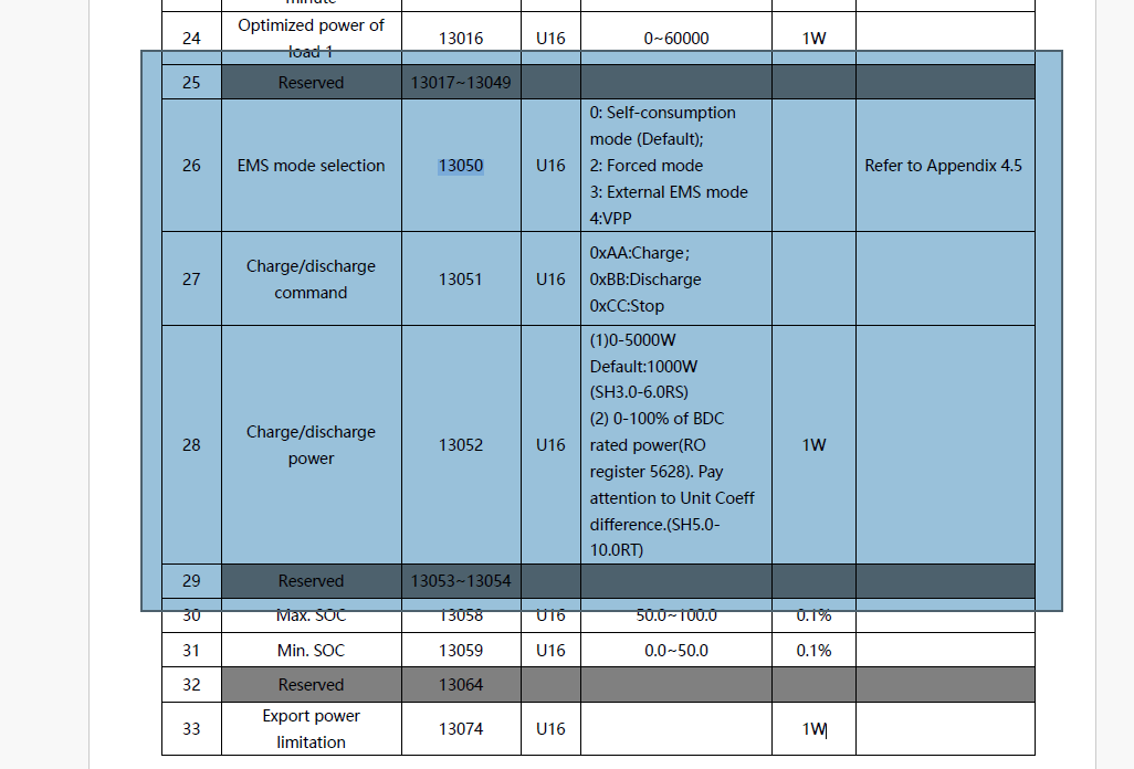

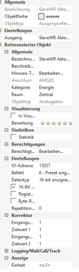

                    Hey Leute weiß jemand wie man über Modbus TCP oder RTU an den sungrow einen befehl sendet?
                    zb ich möchte eine zwangsladung beim Akku starten
                    Wenn ich einen Aktor anlege im Sungro Hybrid Sh10RT dann kann ich ja die Adresse eingeben zb 13050 (13051-1)für Charge Discharge command
                    aber wo kann oder wie kann ich dann den Befehl eingeben "170" (0xAA Hex =170 Dezimal)?
                    Und was muss ich unterhalb bei zb 5 Write single coil , 6 Present single Register usw...
                    Gibt es wo einen Thread wo jemand das genau beschrieben hat?
                    Danke Leute!!!

                    • m.haunschmid
                      m.haunschmid kommentierte
                      Falls noch relevant: Bei der von Sungrow dokumentierten Adresse musst du für die Verwendung in Loxone immer den Offset von 1 abziehen.
                      Das heißt zb.: "EMS mode selection" Sungrow dok. = 13050 -> Loxone =13049
                      mfg Michael

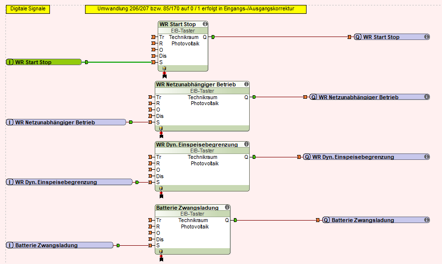

                    #42

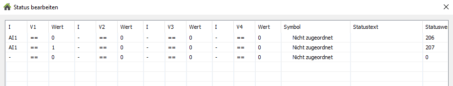

                    Du musst die Ausgänge als Analogaktoren anlegen und mit 6 - Preset single register mit der richtigen Zahl beschreiben zb 170 für den Hex Werte 0xAA.
                    Ich habe vor dem Ausgang einfach einen Statusbaustein gesetzt der mir dann ein digitales Signal in den richtigen Analogwert umwandelt.
                    Update:

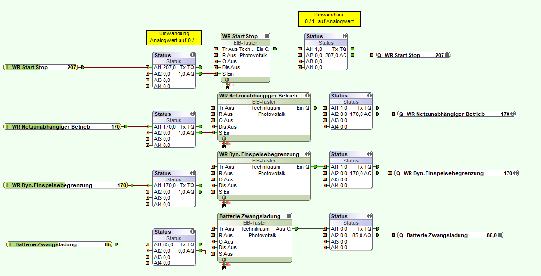

                    Man muss nicht unbedingt Statusbausteine für die Umwandlung in 0/1 verwenden, sondern kann dies auch direkt über die Korrekturfunktion beim Ein bzw. Ausgang machen.
                    Hier ein paar Bilder dazu.
                    Die EIB Taster verwende ich, damit die Rückmeldung auch gleich visualisiert ist, falls ich etwas beim WR selbst verstelle.​ ​
                    ALT mit Statusbausteinen:

                    Inhalt Statusbaustein Eingang
Ansichten: 1561
Größe: 8,0 KB
                    NEU mit Umwandlung in 0/1 mit Korrekturfuntion
Ansichten: 1577
Größe: 41,0 KB
                    Eingangskorrektur
Ansichten: 1429
Größe: 3,0 KB
                    Ausgangskorrektur
Ansichten: 1436
Größe: 2,8 KB

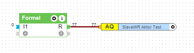

                        #45
                        Hi zusammen,
                        ich bastele gerade an einem Test, ich will nur den max. SOC neu schreiben über Loxone (auf 77%) bevor ich mit den harten Hex-Dingern loslege. Hat natürlich nicht funktioniert! :-D Hier mein Setup:
                        Hat das schon jemand erfolgreich geschafft?
                        Und weitere Frage: sendet Loxone den Befehl dann dauerhaft? Also müsste da ein einmaliger Sendungs-Trigger dazu?
                        Klicke auf die Grafik für eine vergrößerte Ansicht  Name: image.png Ansichten: 0 Größe: 22,9 KB ID: 411761
                        Klicke auf die Grafik für eine vergrößerte Ansicht  Name: image.png Ansichten: 0 Größe: 108,2 KB ID: 411762
                        im Screenshot ist unter "Befehl" "6" zu sehen, ich habe aber "5" in den Einstellungen verwendet.​​
                        Zuletzt geändert von Solar.Squirrel; 22.11.2023, 14:09.
                        • m.haunschmid
                          Für 77% musst du den Wert 770 übergeben. Also bei Korrektur: Ew1=0, Zw1=0; Ew2=1, Zw2=10. Und der Wert muss zwischen 50% (500)und 100% (1000) liegen, deshalb hat der Wechselrichter deinen Wert nicht angenommen. Beim min soc muss der Wert von 0-50% sein.
