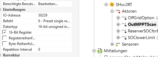

    Ich habe meinem WR über loxone beigebracht den MPPT Scanner durchzuführen. Da muss ich aber schauen wie ich es eingestellt habe.
    Den Befehl musst du aber nur einmal senden. Ich schalte den vEingang über App ein und warte 2 Sekunden, da nach schalte ich ihn wieder ab.
    Edit:
    hier einmal meine Config vom Modbusausgang.

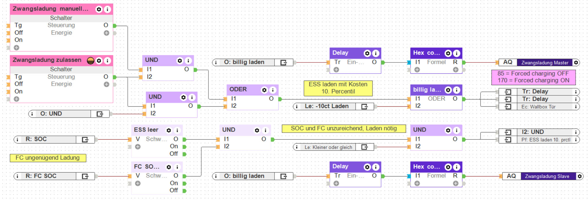

      Hi Zusammen,
      ich bin am Thema Zwangs(ent-)ladung steuern.
Ansichten: 720
Größe: 36,1 KB
      Der Formel-Baustein wirft 85 oder 170 aus. Also die Hex-Werte umgerechnet in dezimal. Funktionieren tut es aber nicht :-D Kann mir da jemand noch mal n Tipp geben, wie der Aktor das richtige Hex-Signal liefert.
      macht man da Text to string und sendet statt einer Zahl den string 0x55 usw? ka, ob das überhaupt geht. :-(

      • m.haunschmid
        m.haunschmid kommentierte
        Die Modbus Adresse 13010 ist ja laut Sungrow Dokumentation "Load 1 ON/OFF mode". Das scheint mir aber nichts mit der Zwangsladung vom Speicher zu tun zu haben. Eher eine Lastregelung.
        Die Zwangsladung hat die Adresse 33207 und das Lade Ziel in % wäre 33213. Das verwende ich und funktioniert auch soweit.
        Ansonsten gibts die Register 13049 (EMS mode), 13050 (Charge/discharge command) und 13051 (Charge/discharge Power).
        Generell: Wenn du scheibst funktioniert nicht, passiert am WR nichts oder ändert sich der Wert nicht, wenn du ihn nach dem Schreiben wieder einliest? Ich würde dir auch das Programm "qmodmaster" empfehlen. Da kannst du vorher schon ausprobieren, ob die Befehle funktionieren.

        Vielen Dank für deine Tipps! :-o Ich musste erst mal eine aktuelle Sungrow Modbus Com Docu suchen... meine (alte) Version hatte nur Register bis in die 13xxxx! Da kann ich ich ja lange fummeln :-(

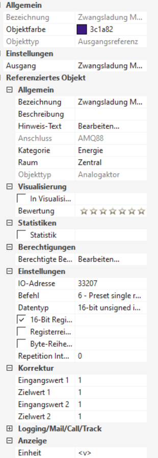

        hi,
        mit der richtigen Adresse ging es dann sofort. Die Aktor-Einstellungen hänge ich an.
        Wenn das funktioniert kommen eigentlich erst die komplexen Fragen und die ausufernde Logik mit Wetter. SOC und Gesamt-Last. außerdem habe ich noch einen "manual override" gebaut, sowie diverse andere Schutzmechanismen, sowie einen Delay, damit beide Speicher nicht gleichzeitig auf 2x10 kW gehen sondern ein paar sec Abstand zwischen dem Lade-Start.

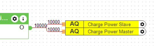

          Es ist unglaublich: ich bekomme den Min/Max SOC hin, und auch die Zwangsladung. Aber 13051 (Charge/discharge Power). habe ich nun knapp 4 Stunden lang versucht zu setzen, aber beide WR bleiben immer auf 10kW. Hast du da EW/ZW je 1 und sendest z.B. 2000 für 2000 Watt?

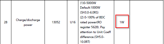

            Genau, wie auch im Dokument beschrieben muss der Wert in Watt angegeben werden also EW/ZW=1.

              Hast du eventuell schon einmal versucht, einen anderen Wert zu schicken?
              Probier einmal 1000W
              Auch gibt es die Adressen 33046/47 (Max. Lade/Entladeleistung). Was steht da bei dir drin? Bei mir steht bei beiden 650 (->6500W da Faktor 10).
              Nicht, dass sich das in die Quere kommt.
              • Solar.Squirrel
                • 10.08.2023
                • 39
                #55

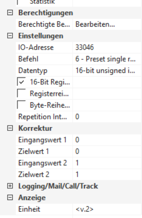

                aaaallsoooo, du hast recht gehabt mit den 33046er Adressen. Es war diese. Und dazu ist es bei mir so, dass der WR in 0,01 kW rechnet (also 10 Watt-Schritte!), das heißt: für 10 kW Ladung muss ich 1000 senden. Ich vermute, das liegt daran, dass ich einen V11 bzw. Ur- SH10RT nutze vor dem Schnittstellen Update. aber nun geht´s, was ein Akt.
                Danke noch mal für deine Hilfe.
                Für die Nachwelt meine Aktor-Werte:
Ansichten: 688
Größe: 51,3 KB

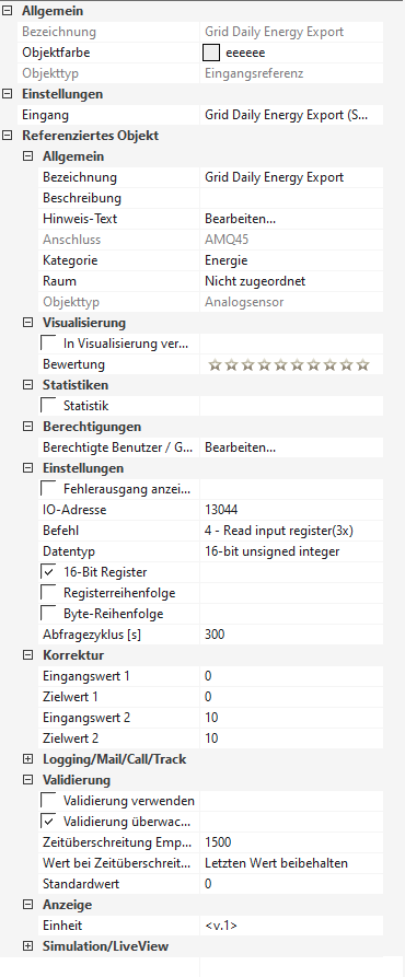

                Hi liebe Sungrow Nutzer
                ich habe das Problem, dass ich für den "GRID Daily Energy Export" keine Werte erhalte (13044)
Ansichten: 672
Größe: 41,9 KB
                Die Daten für den Import werden anstandslos angezeigt ...
                Hat jmd. eine Idee was der Fehler sein könnte?
