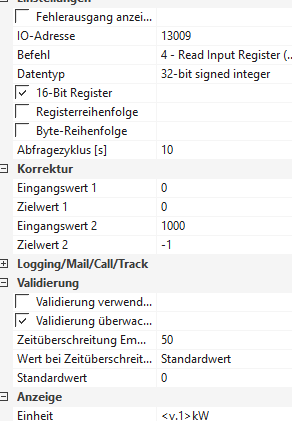

    Kurze Frage zum SH10RT. Ich versuche über Modbus an den Wert: 13009 zukommen. Leider bekomme ich manchmal einen sehr hohen Wert und anschließend wieder 0. Habt ihr eine Frage woran das liegt?
    Anbei ist die Konfig des Sensors.
    Vielen Dank für eure Antwort

      Hi, probier mal meine Einstellungen wie unten abgebildet, damit gehts bei mir ohne Probleme.

        Vielen Dank. Mit diesen Werten klappt es. Das hat mir sehr weitergeholfen

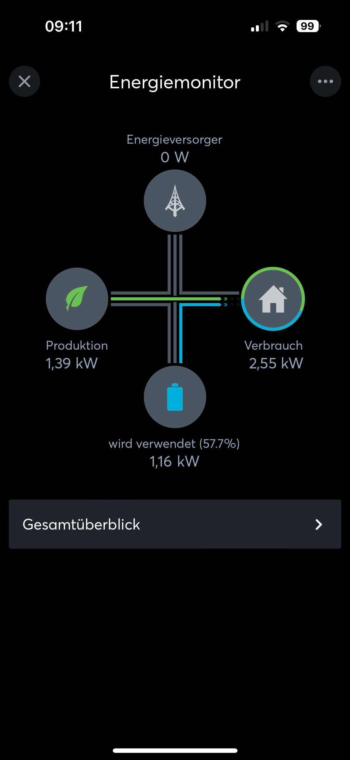

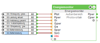

                Kurze Frage an die erfolgreichen Integratoren: wie sieht Eure Konfiguration aus, dass Loxone auch das Laden des Akkus erkennt? Bei mir wird die Ladeleistung als Endladeleistung in der Visu angezeigt:

                  der Betriebsstatus des Wechselrichters gibt in einer Dezimalzahl an was der Wechselrichter gerade macht. Die Dezimalzahl setzt sich aus den Bitmuster der entsprechenden Binärzahl zusammen. Bit-0 bis Bit-8, wobei Bit-0 bis Bit-6 ausschlaggebend sind. Hast Du wie oben erwähnt eine 17 als Betriebsstatus ist das Binär 10001. Von rechts nach links, Bit-0 Binär 1 Dezimalwert 1, Bit-1 Binär 0 Dezimalwert 0, Bit-2 Binär 0 Dezimalwert 0, Bit-3 Binär 0 Dezimalwert 0, Bit-4 Binär 1 Dezimalwert 16. Restliche Bitwerte sind 0. Die Summe der resultierenden Dezimalwerte ergibt 17, bzw. je nach Betriebsstatus ändert sich der Wert mehr oder weniger öfters.
                  Was die einzelnen Bitwerte dann bedeuten kannst du aus der Tabelle entnehmen. Für die richtige Darstellung ob die Batterie geladen oder entladen wird, sind die
                  Bits 1 und 2 zuständig. Wenn Bit 1 den Wert 1 hat dann wird die Batterie geladen. Wird sie nicht geladen, dann hat der Bit den Wert 0. Im Gegenzug Bit-2. Wert=0, Batterie wird nicht Entladen, Wert=1, Batterie wird entladen.
                  Logischerweise können die Bitwerte 1 und 2 nie gleichzeitig 1 sein. Diese zwei Bitwerte sind bei mir mit einem Multiplikator verknüpft, (Batterieladeleistung Modbusregister 13021)die bei Laden der Batterie mit einem Multiplikator (-1) als Ergebnis Negativ wird.  Der Positive und negative Wert sind mit dem Baustein Zähler Batteriespeicher Eingang Pf verbunden. Der Ausgang wird je nach Status positiv oder negativ dargestellt. Diesen Batterie Zählerbaustein dann in den Energieflussmonitor Baustein integrieren. Dann sollte die Darstellung richtig angezeigt werden.

                  Schlussendlich habe ich es ähnlich wie Du gelöst, nachdem ich herausgefunden habe, dass ich mit dem Binärdekoder den Betriebsstatus, der als Dezimalzahl abgebildet wird, "entschlüsseln" kann. Ich verwende nicht den Baustein Zähler Batteriespeicher, sondern übernehme nur Bit-1 in einen Statusbaustein. Wenn der 1 ist, dann multipliziere ich die Batterieleistung (Register 13021) mit -1 im Statuswert, wenn der 0 ist, dann reiche ich ihn 1:1 weiter im Statuswert und übergebe das an Spwr vom Energiemonitor. Schon wird alles sauber in der Visu dargestellt.

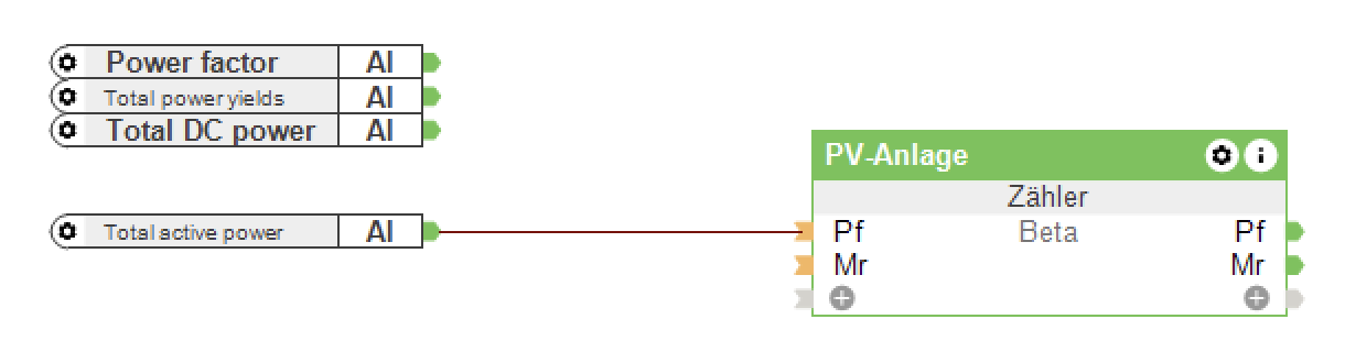

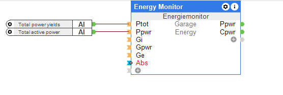

                          • 2180
                          #73
                          das Programmierbeispiel von Loxone zeigt ja noch den alten Baustein "Energiemonitor" der nicht mehr weiterentwickelt wird.
                          Ich habe jetzt den Baustein "Zähler" verwendet. Kann/soll ich die restlichen Werte vom Wechselrichter ignorieren, oder wir habt ihr das gelöst?
                          Alte Beispielconfig:
Name: Bildschirmfoto 2024-11-04 um 16.28.57.png
Ansichten: 371
Größe: 12,9 KB
                          Meine Config:
Name: Bildschirmfoto 2024-11-04 um 20.50.15.png
Ansichten: 290
Größe: 18,4 KB

                          Mir war gar nicht bewusst, dass der Energiemonitor schon EoL ist und ich verwende diesen. Allerdings habe ich auch keine weiteren Gimmicks im Haus verbaut (WP, Wallbox, Klima oder ähnliches), die ich noch zu integrieren hätte. Eigentlich habe ich den WR nur in Loxone integriert, weil mir die Clouddaten zu verzögert waren und ich gern Echtzeitwerte wissen wollte.
                            • 2180
                            #75
                            Loxomatiker das steht hier bei der Doku des Bausteins
                            littlebigfoot oh sorry, möchte nicht mit Details geizen
                            Also seit heute ist meine PV-Anlage in Betrieb. Ich habe weder Wallbox, noch Akkuspeicher, noch ein Smartmeter von Sungrow.
                            Daher möchte ich im ersten Schritt "lediglich" Monitoring betreiben. Eingebunden habe ich den Sungrow SG20.RT über Modbus/TCP.
                            Bei dem "alten" Baustein "Energiemonitor" gab es ja noch den Eingang für die Gesamtleistung, den scheint es im "neuen" Baustein "Zähler" nicht mehr zu geben.
                            Daher frage ich mich, ob meine Config soweit korrekt ist und ich die anderen Werte des Wechselrichters ignorieren soll!?
