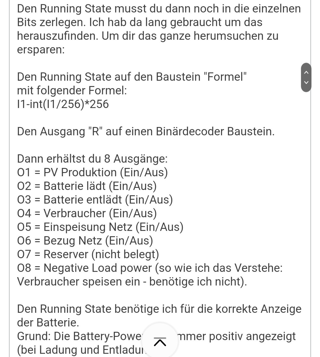

      Hallo Chris-to-ian,
      Schau mal diesen Screenshot hatte ich mir damals aus dem forum gemacht. Dieser sollte das Thema mit dem Running state der Batterie in Kombination mit meinem Config Screenshot auf Seite 1 lösen (:
      Die Ausgänge O2 und O3 habe ich dann über den Status Baustein visualisiert und über statuswert in -1 oder +1 übersetzt für den Multiplikator.
      Die Formel für den Binärdekoder ist im Anhang.

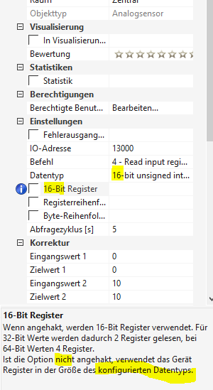

          ich habe auch ein System mit 2x SH10 RT und Loxone. Modbus, Register usw. steht so weit, die Logik für den Ladestatus der Batterie steht ebenfalls, mit Hilfestellung von euch, dafür Danke ich :-). Nun meine Frage:
          Der Binärcode scheint sehr Träge zu sein, kann es sein, dass ich beim Sensor falsche Einstellungen habe, kann mir da jemand noch mal helfen/bestätigen?

            Moin,
            ob das bei mir Träge ist, keine Ahnung. Aber ich habe es bei mir ohne den Haken 16bit gemacht.
Ansichten: 776
Größe: 23,3 KB
            In der Erklärung steht, das wenn nicht angehakt ist. Wir der Verwendetet Datentyp genommen, also 16bit. Ich frage die "wichtigen" Werte zudem alle 5s ab.

              Hey,
              ok das mit den 5sec macht Sinn. Das werde ich noch umstellen. Vielen Dank für deinen Input. Ich sehe noch, du hast bei E-Wert und Z-Wert 10, also gleiche Größenordnung. ich ebenfalls aber 1 und 1 eingetragen.
