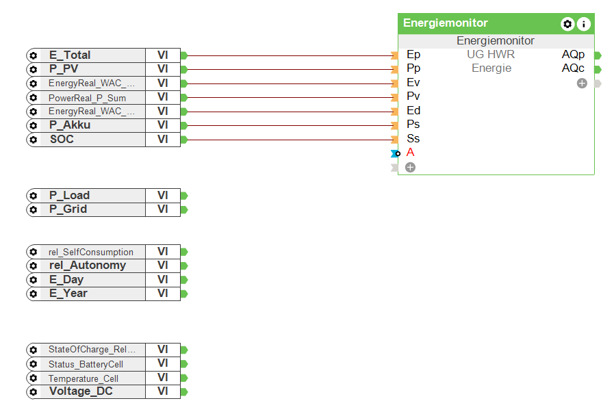

    Ich weiß nicht ganze was dein Ziel ist aber vielleicht helfen dir ja meine vorlagen weiter die ich bei mir gerade nutze.
    Musst du natürlich noch die IPs anpassen. Alles wird nicht genau zu deinem Setup passen.
Name: 2021-04-21 10_54_05-Window.png
Ansichten: 1121
Größe: 50,0 KB
    Am ende sieht das dann so aus
Name: 2021-04-21 10_55_56-Window.png
Ansichten: 1066
Größe: 23,7 KB

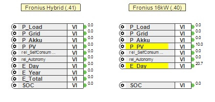

      Ich habe ALLE HTTP Eingänge im Loxone gelöscht und 2x die von Viper angelegt. Ergebnis:
      der 'normale Fronius liefert 4 Werte: P_PV / E_Day / E_Year / E_Total
      der Hybrid liefert KEINEN Wert
      Beide Geräte haben Geräte ID 1 - das ist egal ? Beide haben ja unterschiedliche IP Adresse ?
      Im Anhang der LiveView
      Und Hybrid
      192.168.0.X1/solar_api/v1/GetInverterRealtimeData.cgi?Scope=Device&DeviceId= 1&DataCollection=CommonInverterData
      liefert:
      {"Body":{"Data":{"DAY_ENERGY":{"Unit":"Wh","Val ue" :2800},"DeviceStatus":{"ErrorCode":0,"LEDColor":0, "LEDState":0,"MgmtTimerRemainingTime":-1,"StateToReset":false,"StatusCode":7},"FAC":{"U ni t":"Hz","Value":49.979999999999997},"IAC":{"Uni t": "A","Value":10.6},"IDC":{"Unit":"A","Value":7. 9400 000000000004},"PAC":{"Unit":"W","Value":2505},"SAC ":{"Unit":"VA","Value":2505},"TOTAL_ENERGY":{" Unit ":"Wh","Value":1469135},"UAC":{"Unit":"V","Val ue": 235.63},"UDC":{"Unit":"V","Value":328.899999999999 98},"YEAR_ENERGY":{"Unit":"Wh","Value":1469135}}}, "Head":{"RequestArguments":{"DataCollection":" Comm onInverterData","DeviceClass":"Inverter","DeviceId ":"1","Scope":"Device"},"Status":{"Code":0,"Re ason ":"","UserMessage":""},"Timestamp":"2021-04-22T11:03:04+02:00"}}

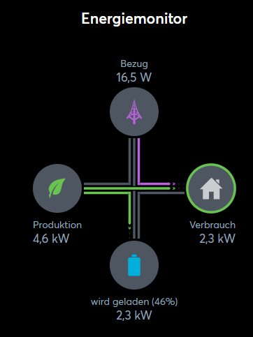

          was ich noch ergänze:
          der Energiemonitor zeigt jeweils den Ertrag der beiden WR's
          dort ist aber auch komisch, dass der Ertrag (AQp immer auch der gleiche Wert ist wie der Verbrauch AQc)
