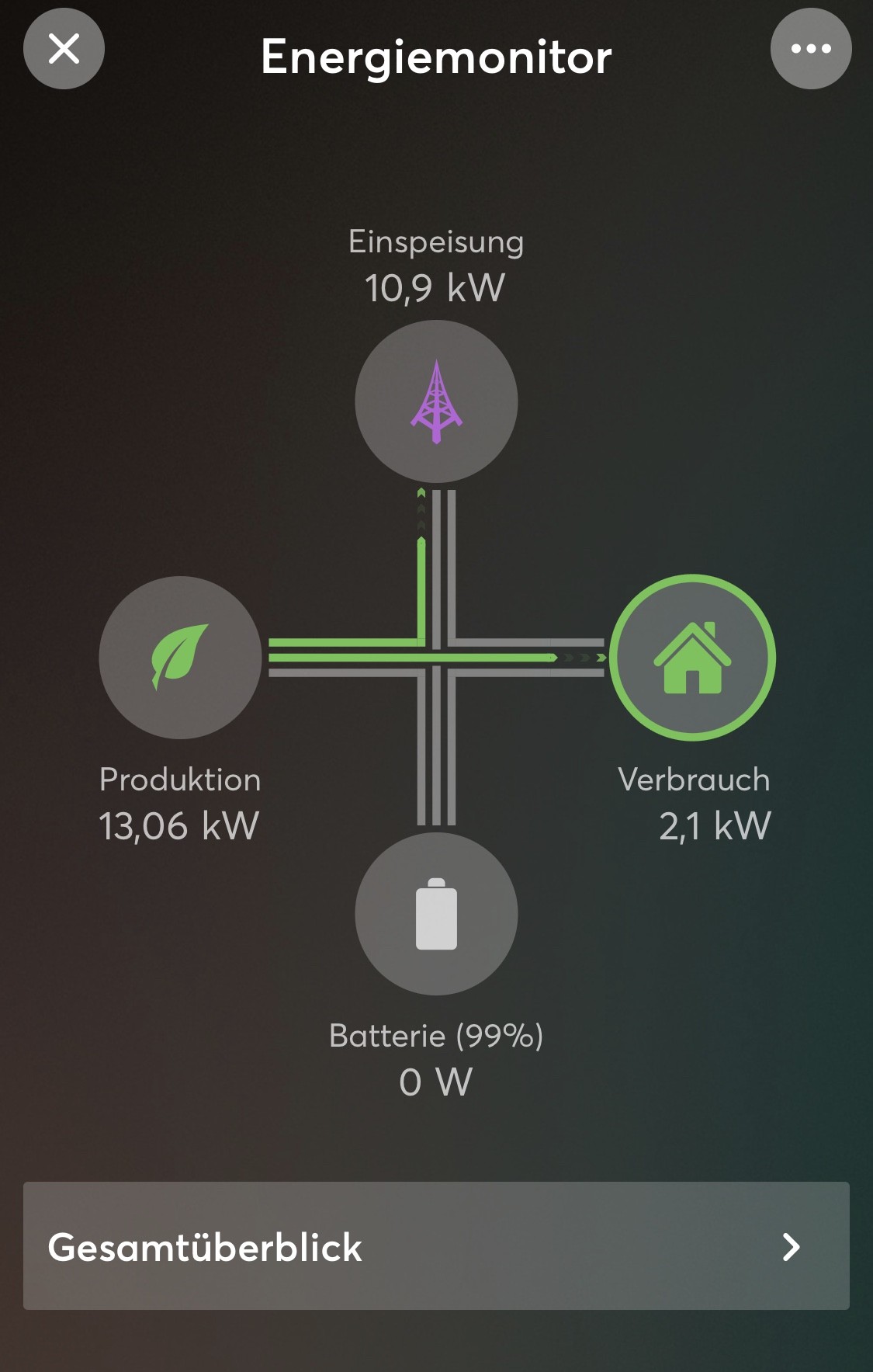

          Hallo soweit alles ok danke, nur noch eine kosmetische Frage:
          Ich sehe alles aber bei der Produktion und beim Akku sehe ich den Ring nicht, beim Gast auf Seite 1 ist bei der Prduktion der Ring auch vorhanden und bei mir nur im Verbrauch
          best dank für die Hilfe

            Können Sie einen Screenshot Ihrer Energiemonitorverbindungen veröffentlichen? Die Eigenschaften des Energiemonitorblocks können ebenfalls helfen (IP-Adresse bei Bedarf ausblenden).

                        So ich habe es doch hinbekommen denke ich. Allerdings habe ich genauso wie Gast nur bei Verbrauch den Ring um das Symbol. Was bedeutet überhaupt dieser Ring?
                        Und noch eine Frage, man kann ja im Energiemonitor die Speicherkapazität eingeben. Was gebe ich da ein, brutto oder netto und wofür wird das verwendet?

                          Das beigefügte Bild zeigt meinen Energiemonitor nachts an.
                          Der Verbrauchsring ist komplett blau (alle Energie aus der Batterie). Ein winziger Teil ist aus dem Gitter (lila). Der Akku zeigt immer einen positiven Wert mit der Anmerkung zum Laden oder Entladen an.
                          Ihr Energiemonitor zeigt grün um den Verbrauchsring herum an, da er vollständig aus eigener Produktion stammt.
                          Die Speicherkapazität in der Config scheint keinen Zweck zu haben. Es könnte ein Platzhalter für eine zukünftige Energiemanagementfähigkeit (guessing) sein.
