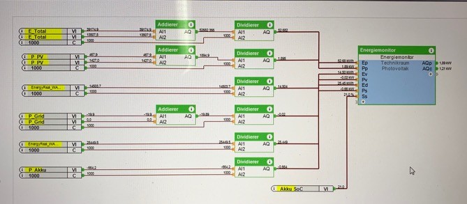

        Ich habe hier noch ein Bild meiner Config, vielleicht fällt jemanden ja auf wo der Fehler liegt.
Ansichten: 1470
Größe: 50,2 KB
        Zuletzt geändert von Triple-M; 27.09.2019, 09:43.
          #34
          Ich vermute folgendes: Es gibt in deiner Programmierung aktuelle Werte (P_Grid, P_Akku, etc) und summierte Werte (E_Total, EnergyReal*). Die gehen alle auf den gleichen Energiemonitorbaustein. Er nimmt dann an, dass alle Werte aktuelle Werte sind. Aus deinen Werte wie EnergyReal berechnet er dann die Ertragswerte.
          Eine Lösung habe ich noch nicht. Es gibt im Baustein eine Variable "A" für aktuelle und summierte Werte. Ich vermute aber, dass er dann alle Eingänge umstellt. Damit wäre uns nicht geholfen.

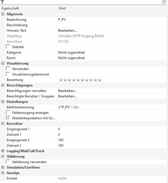

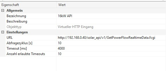

                In Loxone habe ich einen Virtuellen Eingang mit
                und einen HTTP Befehl mit der Befehlserkennung:
                \i"PAC" :\i\v
                dabei erhalte ich keinen Wert im LiveView (0.0)
                An was kann das liegen ?

                  Um auf den Wert zu kommen, ist ein zusätzliches Argument erforderlich -
                  ​​​​​​​\i"PAC" :\i\i"Value" : \i\v

                      Zur Erklärung:
                      Mit der Befehlserkennung \iText\i springt der Suchzeiger hinter den Text, \v gibt dann den direkt folgenden Wert aus.
                      im Beispiel \i"PAC" :\i sucht er also nach der Zeichenfolge "PAC" : und wenn er diese findet setzt er den Zeiger hinter das : Zeichen.
                      Dann sucht er mit \i"Value" :\i weiter nach dem Text "Value" : und wenn er diesen findet setzt er den Zeiger hinter dieses : Zeichen.
                      Da daraufhin ein \v folgt, erwartet er einen Wert und gibt diesen sofern vorhanden aus.
                      Wichtig dabei ist, dass die Suchzeichenfolge genau dem vorhandenen Text entspricht, also inklusive " und Leerzeichen.
                      Wenn also "Text" steht, muss auch nach "Text" gesucht werden, wenn Text ohne Anführungszeichen steht, dann muss auch ohne Anführungszeichen gesucht werden.

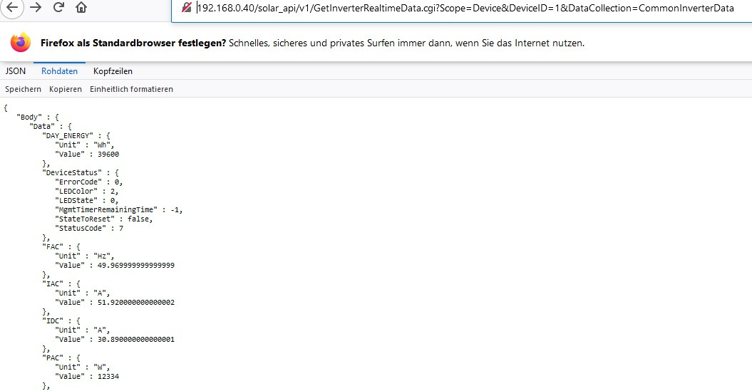

                        Ich schnall das nicht... :-(
                        ich hab die Anhänge dran von Firefox
                        vom virtuellen HTTP Eingang
                        und vom HTTP Befehl
                        auch irritiert mich, dass Firefox "PAC" vor oder ausgibt
                        via Loxone ich aber \i"P_PV" : \i\v einen Wert bekomme
                        genau so gehts aber
                        Unlustigerweise aber nur bei einem Fronius SYMO - nicht aber bei einem SYMO- Hybrid
                        Warum ? Haben die unterschiedliche APIs ?

                          Ich bin nicht sicher, ob ich die Frage verstehe (ich verlasse mich auf Google Translate).
                          Die beiden Anfragen sind sehr unterschiedliche Endpunkte der API -
                          1. GetPowerFlowRealtimeData.fcgi bezieht sich hauptsächlich auf Daten aus dem SmartMeter in der Schalttafel.
                          2. GetInverterRealtimeData.cgi bezieht sich hauptsächlich auf Daten aus dem Wechselrichter.
                          PAC ist Power Alternating Current (AC in Watt). Dies ist der Wert nach der Umwandlung der Gleichstromenergie (DC) in Wechselstrom (AC) und spiegelt die Verluste bei der Umwandlung wider.
                          P_PV ist normalerweise die DC-Leistung (in Watt), die von den Solarmodulen kommt.
                          Der Hybrid macht die Dinge verwirrend. Die Leistung aus den Solarmodulen wird oft nicht in Wechselstrom umgewandelt. Stattdessen wird ein Teil des Gleichstroms direkt in die Batterie eingespeist. Daher ist P_PV die relevantere Metrik dafür, wie viel Strom von den Solarmodulen erzeugt wird.
                          Der herkömmliche Symo wandelt die gesamte Energie in Wechselstrom um. Daher ist PAC eine geeignete Kennzahl.

                            danke vielmal Tico ! Da habe ich wirklich Verwechslungen drin gehabt !
                            Irgendetwas ist dennoch komisch:
                            Der Symo Hybrid ist an etwas über 3 kW DC angeschlossen.
                            P_PV ergibt aber einen Wert von 8775 (in Loxone) (P_PV sehe ich in Firefox gar nicht)
                            Andere Werte wie PAC ( \i"PAC" : \i\v ) oder IDC ( \i"IDC" : \i\v ) sind 0.0
                            auch \i"PAC" :\i\i"Value" : \i\v bringt keinen Wert
                            ergo: in Firefox sind die Werte da und plausibel - in Loxone praktisch keine Werte und total unplausibel
                              Zeig doch mal von genau dieser URL die ankommenden Rohdaten.
                              Der Wert in der Config muss ja nicht aktuell sein, sondern kann auch von einer früheren Einstellung stammen.

                            Überprüfen Sie die URL's für die Anfrage. Ich habe vier verschiedene virtuelle Eingänge für den Symo Hybrid verwendet -
                            http://Umrichter_IP/solar_api/v1/GetInverterRealtimeData.cgi?Scope=Device&DeviceId=1&DataCollection=CommonInverterData
                            http://Umrichter_IP/solar_api/v1/GetPowerFlowRealtimeData.fcgi
                            http://Umrichter_IP/solar_api/v1/GetMeterRealtimeData.cgi?Scope=Device&DeviceId=0
                            http://Umrichter_IP/solar_api/v1/GetStorageRealtimeData.cgi?Scope=Device&DeviceId=0
                            Der von Ihnen gepostete Link zu GetInverterRealtimeData ist nicht vollständig.
