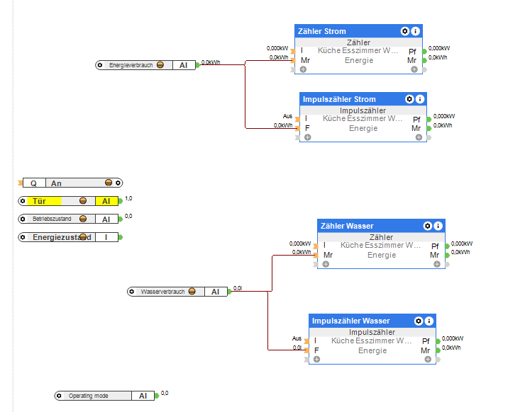

          Wie habt ihr den Verbrauch eingebunden?
          Wir habe eine Miele-Spülmaschine. Diese liefert eigentlich auch den Verbrauch, Strom plus Wasser.
          Sehe ich auch wenn ich im "Live-Modus" bin.
          Allerdings zeichnen die Zähler diesen Verbrauch nicht auf. Ich habe verschieden Zähler probiert.
          Oder mache ich etwas falsch?

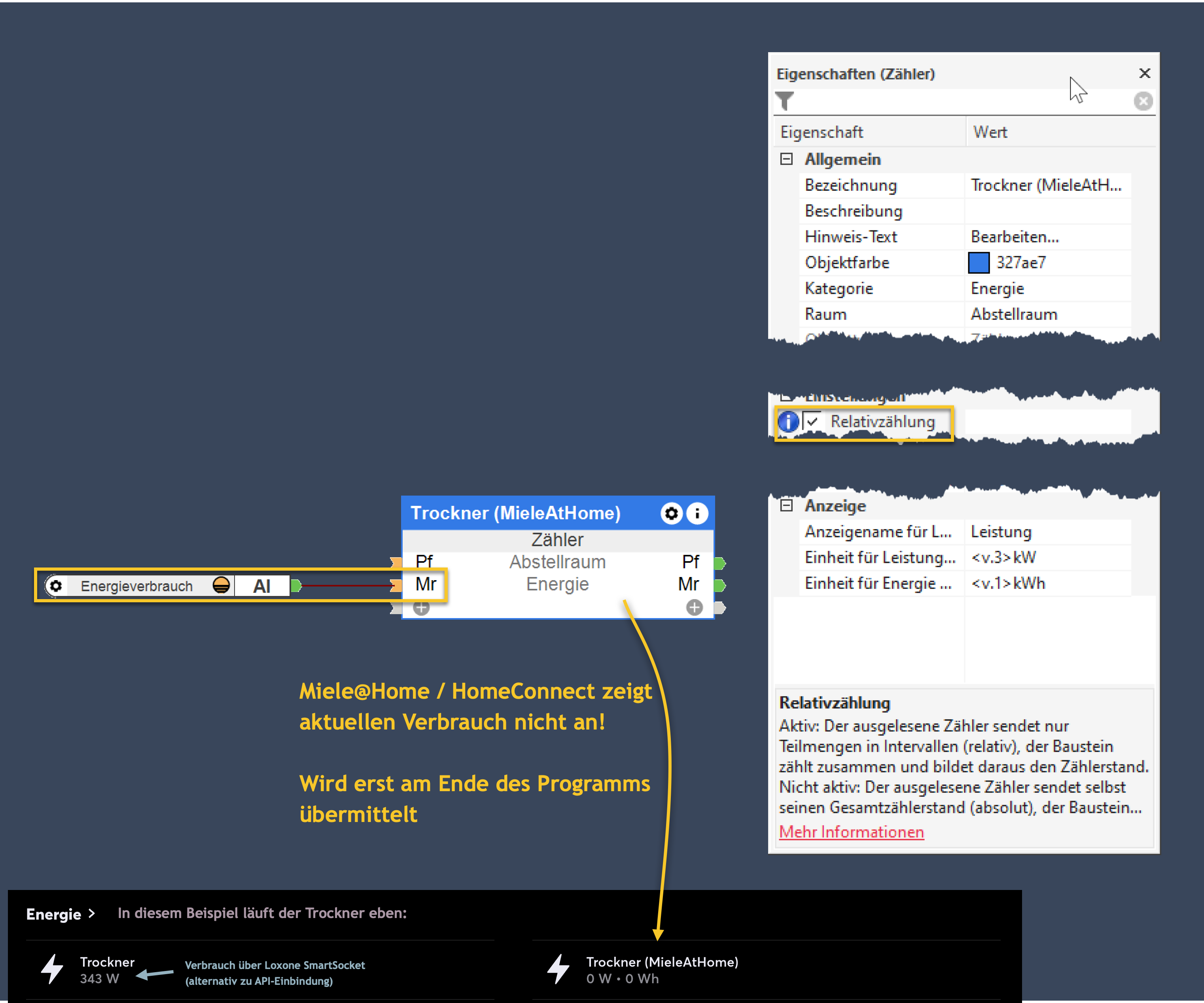

              Wie im Bild ersichtlich habe ich den Energieverbrauch-Ausgang des Miele-Geräts mit dem Mr-Eingang des Zählers verwendet. Am Ende des Programms wird der Wert übergeben und direkt
              für den Zählerstand und die Statistik verwendet. Wichtig dabei ist die Relativ-Zählung auszuwählen!
              Rückfrage:
              Was zeigt dein Zählerbaustein (oben in deinem Screenshot) in der Visualisierung in der Statistik an? Werden die Wh-Werte nach Abschluss des Programms nicht übermittelt?

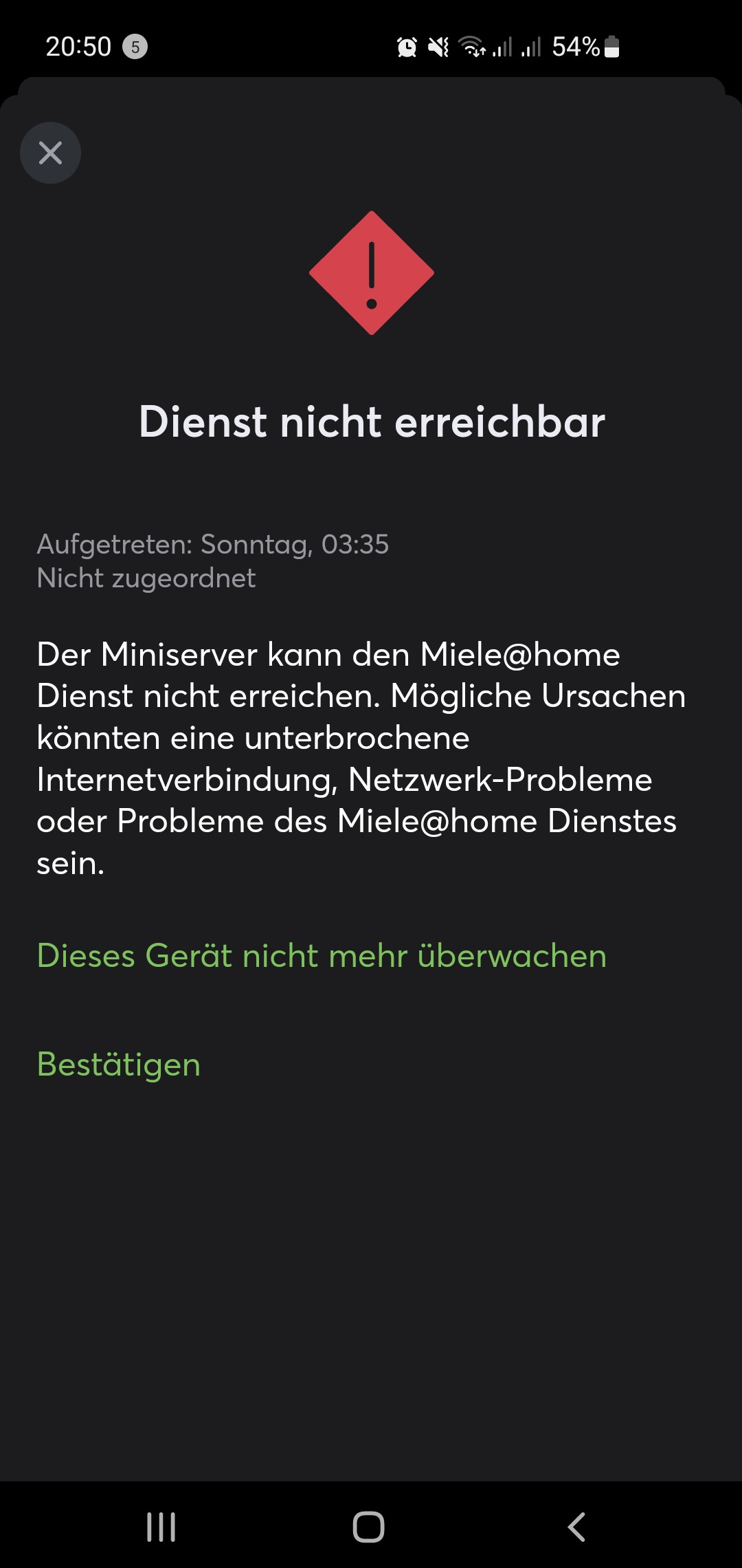

                Hat diesen Fehler noch jemand in der aktuellen Config 14.2.6.16 ?
                Miele@home - Dienst nicht erreichbar
                Auszug aus dem def.log
                2023-08-07 03:04:21.634;Important 1016, Miele@home - Dienst nicht erreichbar (Nicht zugeordnet), all, Miele@home (Uuid ......)
                2023-08-07 03:12:21.735;Important 1016, Waschmaschine - Gerät offline (Bad), all, Washing Machine (Uuid ......)​
                In der Miele APP ist die Waschmaschine erreichbar und den Status sieht man auch.
                Miele@Home wird mit rotem Punkt angezeigt in der Config.
                Erst nach einem komplette MS restart war der Dienst wieder online.
                Gibt es dazu eine bessere Variante?

                  bekannt ist mir diesbezüglich nichts. Hattest du das Problem einmalig oder ist es wiederkehrend?
                • 4069
                Hallo Benjamin G.
                Danke für deine rasche Antwort.
                Bis jetzt hatte ich es einmal, mit der Meldung von heute Nacht.
                Schade finde ich, dass sich der MS zum Dienst nicht reconnected hat, ist das so gewollt, dass erst der MS durchgestartet (stromlos) gemacht werden muss?
