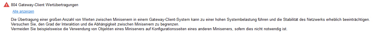

        Ich habe es so vor 2 Jahren umgesetzt
        Der neue Gen2 ist bei mir als Gateway reingekommen und der Bestands-Gen1 als Client
        Im Client habe ich die KNX-Anbindung gelassen, vom Gen2 die Tree-Anbindung genutzt
        Habe aber sehr viele Datenübertragungen zwischen den beiden MS und das wird mir auch jedesmal beim Projektprüfen angezeigt.
        Ob es eine Auswirkung hat kann ich n icht sagen, mir ist bisher nichts aufgefallen
        Manche Themen habe ich dann auch sukzessive einfach themen- bzw. ortbezogen auf den jeweilig "richtigen" MS umgezogen.
        Gerade was Kommunikation mit Loxberry (MQTT) angegeht
        Ob man den Gen1 als Gateway und den Gen2 als Client betreiben kann, weiß ich nicht genau, aber dazu gab es hier im Forum bereits einige Disskussionen.
        siehe Bild die Info vom Prüfen
