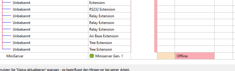

          Komme leider überhaupt nicht weiter habe verschiedene Wege versucht:
          1. Auf den neuen MiniServer die Config vom alten MS umgewandelt auf v2 >>>> MiniServer v1 sowie alle Extensions offline
          2. Der bestehenden Config den neuen MS v2 als Gateway hinzugefügt >>>> Hier wird dann immer die SN des alten MiniServers eingetragen und wird als offline angezeigt. Und die Arbeitslast ist auch auf dem alten MS verblieben.
          3. Beim neuen MiniServer v2 das Projekt des v1 als Client eingefügt >>>> wurde nicht alles übernommen und die Arbeitslast ist nach wievor auf dem v1
          Mir wäre es am liebsten wenn der weg von Max bei mir funktioniert da hier die Config auf dem v2 läuft und der alte MiniServer nur noch eine Art Extension ist
          Kann mir hier bitte jemand weiterhelfen ich komme leider nicht weiter. Habe die aktuelle Loxone Config drauf 12.2.12.1

            • andreas221988
              andreas221988 kommentierte
              Das kommt immer wenn ich mein Mini v1 als Client einfüge…
              Den Mini Gov2 kann ich nicht beim Mini 1 einfügen weil dann das Problem mit den Seriennummer kommt.

                Wenn ich die Config vom MiniServer 1 in eine MiniServer Go 2 umwandel sind bei mir dann alle Extension sowie der MS 1 offline.

                  andreas221988 ich wollte dein Problem mal nachstellen und habe deshalb mal den Weg von MS Gen 1 nach MS Go Gen 2 als Trockenübung ausprobiert.
                  Du hast (leider ;-) recht, es werden bei der Umwandlung von MS Gen 1 auf MS Go Gen 2 nur für KNX und AO entsprechende Extensions angelegt, es wird keine DI und keine Relais Extension angelegt. Prinzipiell gibt es laut meinen Tests keinen Weg einen MS automatisch auf einen Go zu migrieren. Immer gehen die DI und DA verloren.
                  Ganz offensichtlich unterstützt Loxone das Szenario der Migration von MS auf MS Go nicht!
                  Du hast jetzt mehrere Möglichkeiten
                  a) wenn du kein KNX brauchst, den Go Gen 2 gegen einen MS Gen 2 austauschen und eine Migration von MS Gen 1 auf MS Gen 2 machen
                  b) wenn du KNX brauchst, dann wie a) aber den MS Gen 1 behalten
                  c) wenn du den Go 2 behalten willst, musst du alle DI und DO manuell migrieren, d.h. die Logik und Ein- / Ausgänge von der alten Config in die neue Config für den MS 1 Client händisch übertragen. Ich sehe da keine automatische Möglichkeit. Sollte mit Ausscxhneiden und einfügen aber gehen (habe ich aber NICHT getestet!)
                  Ich werde das im Wiki Artikel anpassen bzw. erklären dass das nur manuell geht.
