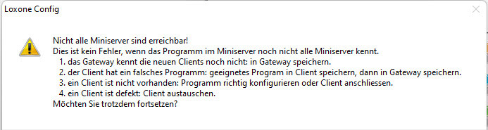

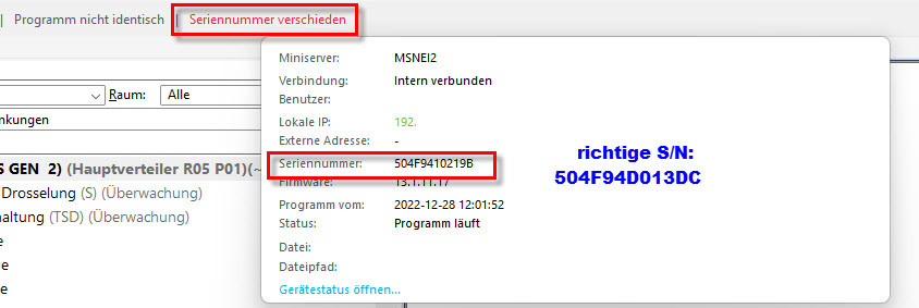

                  OK - 100% läuft es doch noch nicht Mir wurde die Netzwerk Interkommunikation als nicht fertig konfiguriert angezeigt. Gemäß Anleitung habe ich dem neuen MS Compact die ID MS_A und dem alten MS1 die ID MS_B vergeben - jetzt habe ich plötzlich die Probleme unten.
                  Bekomme jetzt die folgenden Meldungen:
Ansichten: 609
Größe: 67,0 KB
                  Die unter "Seriennummer verschieden" angezeigt S/N ist die des alten MS1.

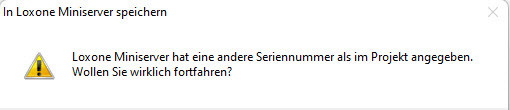

                  Wenn ich dann dennoch die Config auf dem Compact schreiben will, kommen diese Meldungen:
Ansichten: 502
Größe: 63,1 KB
Ansichten: 512
Größe: 19,1 KB
                  Schreibe ich die Config nun auf den MS Compact, wir die Seriennummer mit der des MS 1 überschrieben, zudem sind jetzt die verbaute AIR-Extension und die 1-Wire Extension nicht mehr erreichbar.
                  Klaus

                    Nachdem ich im Dezember leider gescheitet bin, heute zweiter Versuch.
                    Das mit den Seriennummern konnte ich fixen, allerdings bekomme ich nach wie vor keine Verbindung zum alten MS-1 hin und da hängen nun mal die KNX-Komponenten dran und auch zur 1-Wire und AIR-Extension habe ich keine Verbindung. AIR wäre ja kein Problem, lediglich Aufwand, da neu eingelernt werden müssten.
                    Loxlink ist wie im Wiki beschrieben nur mit dem neuen Compact verbunden.
                    Scheint irgendwie mit dem Thema ´"Gateway / Client" und / oder Netzwerk Interkommunikation zusammen zu hängen. Welche Verbindung ist denn zwischen den beiden Miniservern einzurichten - Gateway / Client" und / oder Netzwerk Interkommunikation​?
                    Klaus
