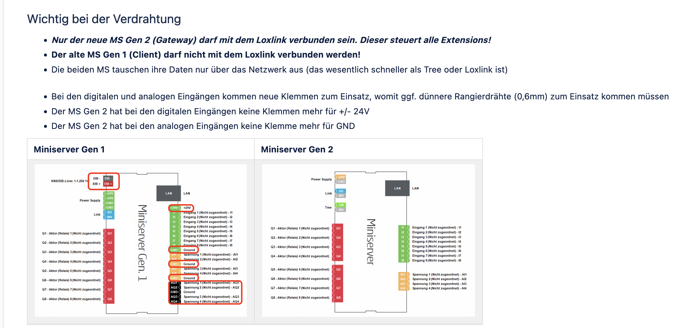

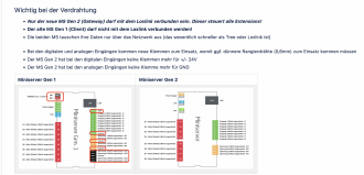

Setup um Miniserver Gen2 erweitern (nicht ersetzen)
    #31
    Was grundsätzlich in der Config möglich ist, ist einzelne Ein-/Ausgänge umzumappen. So lässt sich der physische Anschluss ändern, ohne die Logik angreifen zu müssen.
    Ich hab das vor Jahren im Wiki dokumentiert :
    https://loxwiki.atlassian.net/wiki/s...+und+Ausg+ngen
    Konkret für deinen Fall wäre es möglich, eine Extension einzufügen und alles dort hin zu mappen.
    Dieses Mapping kann man nachher wieder ändern und woanders hinmappen.
    • maxw
      maxw kommentierte
      Hilft im konkreten Fall aber nix, weil im MS Go die Ein- Ausgänge gar nicht mehr da sind.
      Und ich glaube auch nicht das Ummappen z.B. von einem MS Relais Ausgang auf eine Relais Extension Ausgang funktioniert.
  • andreas221988

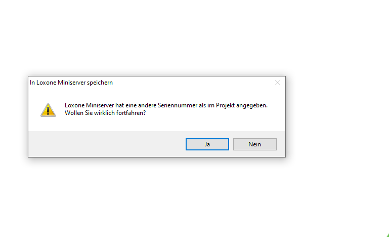

      Diese Fehlermeldung kommt immer....
      Und gibt es die möglichkeit meine AirGeräte wieder auf die AirExtension umzuziehen ohne neu einzulernen?
      Zuletzt geändert von andreas221988; 26.04.2022, 10:19.
      • Gerrit
        Gerrit kommentierte
        ich hab auch eine Air Extension und da wurde nix umgehängt, machst du potentiell "Miniserver ersetzen"? Das ist glaub wirklich nicht die beste Option.
      • andreas221988
        andreas221988 kommentierte
        Hier in diesem Fall habe ich meine Config umgewandelt auf einen MiniServer Go 2 weil ich eigentlich meinen "alten" entlasen möchte... Und dann wurden auch alle meine Air Geräte dem MiniServer Go zugewiesen

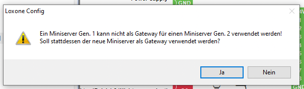

Name: Bildschirmfoto 2022-04-28 um 14.30.29.png
Ansichten: 518
Größe: 29,3 KB
        Da musst du mit JA antworten
        • andreas221988
          Ja ich weiß, aber scheinbar Loxone nicht
          Und dann beim Speichern kommt der Fehler mit der Seriennummer

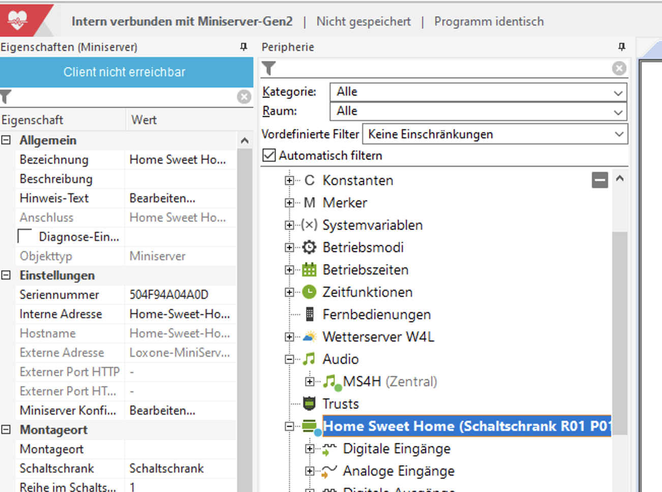

        ich habe jetzt auch mein Upgrade durchzogen, aber ich bekomme dauern die Meldung, dass der Client (mein MS-Gen1) nicht gefunden wird.
        Im Webinterface, kan ich meinen MS-Gen1 erreichen (192.168.1.82).
        Hat jmd eine Idee, was ich hier falsch mache?
        Gruß Thomas
Name: Bildschirmfoto 2022-05-23 um 12.45.00.png
Ansichten: 625
Größe: 456,7 KB

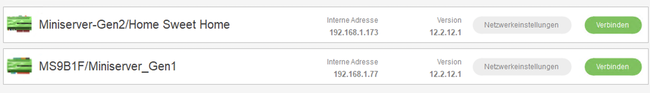

            Oh man ich weiß nicht was ich noch tun soll, die Hälfte zu Hause funktionniert hier gerade nicht.
            Also ich habe die SD Karte im MS_Gen1 neu formattiert.
            Ich sehe in der Projektübersicht auch beide Miniserver.
            Wenn ich mich mit dem MS_Gen2 verbinde, sehe ich in der Config weiter unten auch den MS_Gen1.
            Da hört es dann aber auch auf.
            Für mich sieht es so aus, als ob der MS_Gen1 die Config nicht übernimmt und deswegen nicht als Client fungiert.
            Kann ich da irgendwie manuell was anstoßen, also muß der MS_Gen1 separat angesprochen werden?
            Gruß Thomas
Name: Bildschirmfoto 2022-05-23 um 17.10.37.png
Ansichten: 597
Größe: 230,3 KB
ID: 348197 Klicke auf die Grafik für eine vergrößerte Ansicht
Ansichten: 612
Größe: 456,7 KB
              simon_hh kommentierte
              MS gen 1 eben nicht separat ansprechen, genau das war mein Fehler... Das mit der leeren SD Karte hat dann funktioniert.
              Problem, ist und das ist eigentlich ganz gut für einen Fehlerfall... Wenn der MS die SD Karte nicht lesen kann oder sonst etwas ist, dann wird ein Notfallprogramm geladen
              Ich kann mir vorstellen, dass dies bei mir der Fall war und eventuell auch eben bei dir, dann nimmt der keine Änderungen an.
