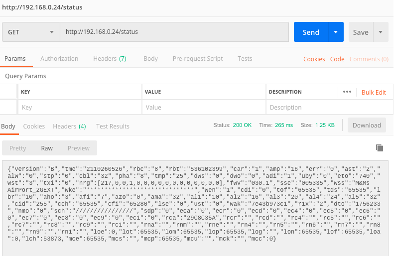

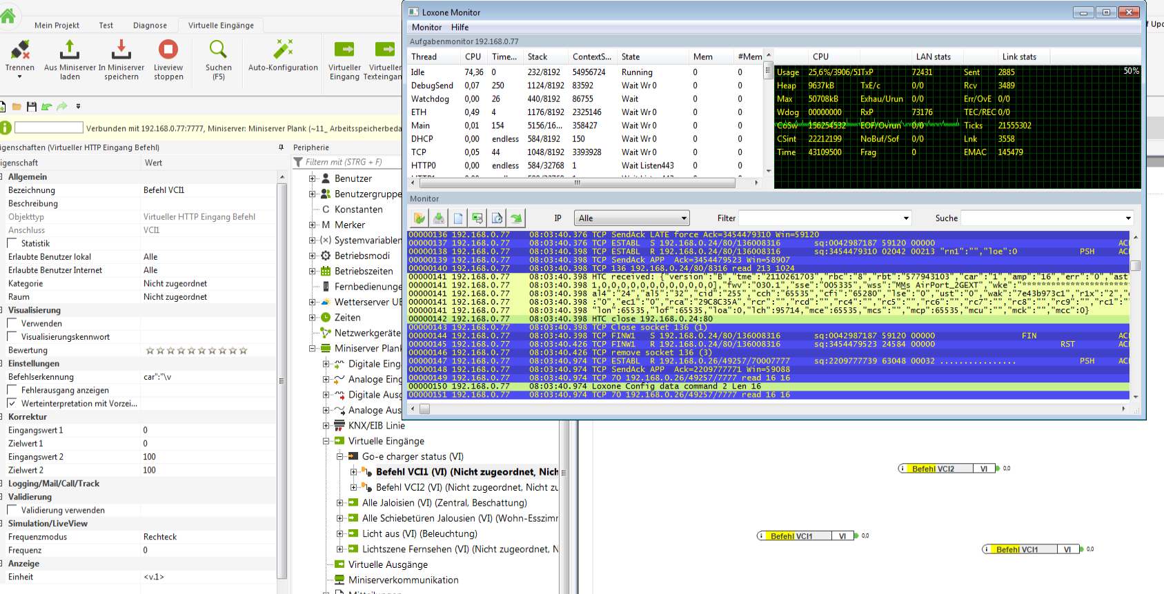

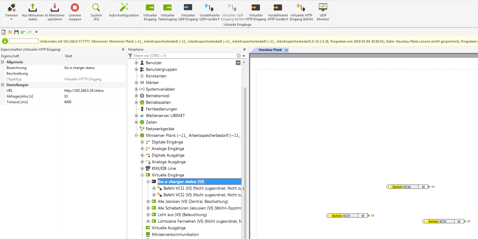

      Hallo Experten,
      ich denke auch bei mir handelt es sich um ein Layer 8 Problem...
      Ich versuche einen der Werte aus einem Json object über den vituellen HTTP Eingang und den HTTP Befehl's baustein auszulesen -> siehe screenshot
      Auch im Monitor sehe ich, dass der http befehl funktioniert und den JSON text zurückliefert.
      Ich starte den "Simulations Modus" und würde erwarten, dass auf der rechten Seite im Dokument neben dem kleinen grünen Pfeil dann der Wert angezeigt wird. In meinem Screenshot Beispiel sollte das "1" sein.
      Was mach ich falsch?Klicke auf die Grafik für eine vergrößerte Ansicht  Name: Screenshot 2019-05-05 at 08.05.42.png Ansichten: 0 Größe: 314,8 KB ID: 200232
      Zuletzt geändert von Gast; 05.05.2019, 07:33.
        Die „Simulation“ läuft auf dem PC - die Simulation unterstützt deswegen keine Schnittstellen. Verwende die „LiveView“, und das Programm muss am MS gespeichert sein.
        Zuletzt geändert von Christian Fenzl; 05.05.2019, 07:49.
          • 5177
          So wie ich das sehe, läuft die Simulation schon in der LiveView.
          Vermutlich ist der Fehler in den Einstellungen des Befehls zu suchen.
          URL oder Abfragezyklus.
            Danke Für das schnelle Feedback Christian und Romildo!
            Der Fehler lag wirklich rein darin, dass ich das Programm nicht am Miniserver gespeichert hatte. (War für mich nicht logisch nachdem der output ja im Monitor zu sehen war...)
            "In Miniserver speichern und Live View starten". So klappts!
            Klicke auf die Grafik für eine vergrößerte Ansicht  Name: Screenshot 2019-05-05 at 09.27.44.png Ansichten: 0 Größe: 5,9 KB ID: 200243
            Besten Dank!
              Möglicherweise hast Du nach dem Anlegen des Befehls schon mal gespeichert aber erst danach den Eingangsbefehl auf die Seite gezogen?
              Ein Tipp: Im LiveView darauf achten, dass Programm identisch angezeigt wird. In Deinem Fall sollte dort Programm nicht identisch angezeigt worden sein.
              Zuletzt geändert von romildo; 05.05.2019, 08:54.

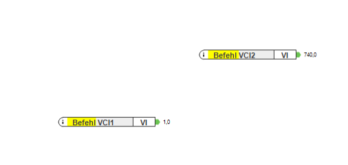

            Hallo Miteinander,
            ich habe das gleiche Problem, dass einen Wert der JSON Ausgabe nicht abrufen kann. So ganz verstehe ich nicht weshalb es nicht klappt.
            {"state":{"on":false,"bri":254}}
            Ich brauche den Werte von on und müsste wissen ob dieser True oder false ist.
            Egal was ich probiere ich bekomme als Ausgabe immer 0, was ja soviel heißt wie Wert nicht gefunden!?
            Das ist meine Befehlskennung:
            {"state":{"\ion\i":\v
            Kann mir hierbei jemand helfen?
            Beste Grüße
              • 4559
              {"state":\i:\i\1 oder {"state":{"on":\1
              true ergibt 116
              false ergibt 102
              Korrektur:
              Eingangswert 1 ist 116
              Zielwert 1 ist dann 1
              Eingangswert 2 ist 102
              Zielwert 2 ist 1

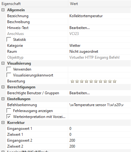

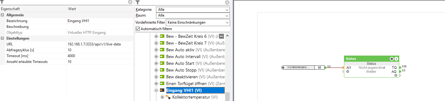

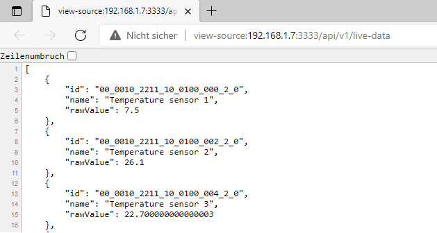

                    Hallo Gemeinde, ich muss den Thread leider mal hoch holen.
                    Ich hab bei mir auf meinem Loxberry ein PlugIn Installiert das von meinem Resol Solarsteuergerät die Daten abholt und per JSON bereitstellt (Bild 1). Das funktioniert auch.
                    Ich habe auch mit der Befehlserkennung vom Christian den passenden Code erstellt und getestet, wie man sieht findet er den Wert. Nur mein MS will ihn nicht finden.
                    Kann mir da jemand helfen?
                    Ich habe die Abfrage als UDP und HTTP definiert, beides liefert 0.
                    Meine IP-Adressen sind alle statisch.
                    Danke schön für eure Hilfe
                    Klicke auf die Grafik für eine vergrößerte Ansicht  Name: Resol_VBUS_Daten.png Ansichten: 2 Größe: 22,4 KB ID: 326587
                    Klicke auf die Grafik für eine vergrößerte Ansicht  Name: Befehlserkennung.png Ansichten: 2 Größe: 76,5 KB ID: 326588
Ansichten: 990
Größe: 46,5 KB
Ansichten: 1041
Größe: 20,3 KB
                    Zuletzt geändert von blackedition; 27.11.2021, 08:44. Grund: UDP gegen HTTP Befehl ersetzt
                    • blackedition
                      blackedition kommentierte

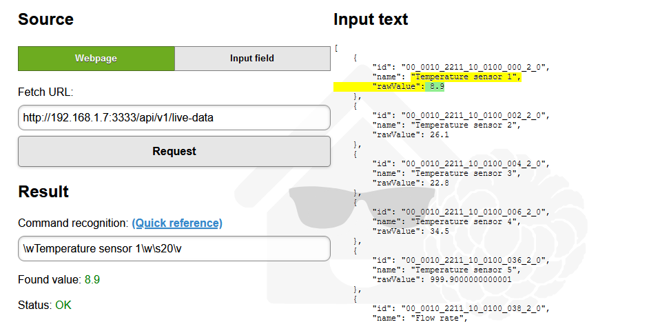

                      "id": "00_0010_2211_10_0100_000_2_0",
                      "name": "Temperature sensor 1",
                      "rawValue": 22.400000000000002
                      "id": "00_0010_2211_10_0100_002_2_0",
                      "name": "Temperature sensor 2",
                      "rawValue": 26
                      "id": "00_0010_2211_10_0100_004_2_0",
                      "name": "Temperature sensor 3",
                      "rawValue": 23
                      "id": "00_0010_2211_10_0100_006_2_0",
                      "name": "Temperature sensor 4",
                      "rawValue": 29.6
                      "id": "00_0010_2211_10_0100_036_2_0",
                      "name": "Temperature sensor 5",
                      "rawValue": 999.9000000000001
                      "id": "00_0010_2211_10_0100_038_2_0",
                      "name": "Flow rate",
                      "rawValue": -999
                      "id": "00_0010_2211_10_0100_008_1_0",
                      "name": "Pump speed relay 1",
                      "rawValue": 0
                      "id": "00_0010_2211_10_0100_012_1_0",
                      "name": "Pump speed relay 2",
                      "rawValue": 0
                      "id": "00_0010_2211_10_0100_010_2_0",
                      "name": "Operating hours relay 1",
                      "rawValue": 3778
                      "id": "00_0010_2211_10_0100_014_2_0",
                      "name": "Operating hours relay 2",
                      "rawValue": 6876
                      "id": "00_0010_2211_10_0100_016_1_0",
                      "name": "UnitType",
                      "rawValue": 11
                      "id": "00_0010_2211_10_0100_017_1_0",
                      "name": "System",
                      "rawValue": 9
                      "id": "00_0010_2211_10_0100_020_2_0",
                      "name": "ErrorMask",
                      "rawValue": 0
                      "id": "00_0010_2211_10_0100_022_2_0",
                      "name": "System time",
                      "rawValue": 723
                      "id": "00_0010_2211_10_0100_020_1_1",
                      "name": "Sensor 1 defective",
                      "rawValue": 0
                      "id": "00_0010_2211_10_0100_020_1_2",
                      "name": "Sensor 2 defective",
                      "rawValue": 0
                      "id": "00_0010_2211_10_0100_020_1_4",
                      "name": "Sensor 3 defective",
                      "rawValue": 0
                      "id": "00_0010_2211_10_0100_020_1_8",
                      "name": "Sensor 4 defective",
                      "rawValue": 0
                      "id": "00_0010_2211_10_0100_024_4_0",
                      "name": "Status mask",
                      "rawValue": 0
                      "id": "00_0010_2211_10_0100_028_4_0",
                      "name": "Heat quantity",
                      "rawValue": 0
                      "id": "00_0010_2211_10_0100_032_2_0",
                      "name": "SW Version",
                      "rawValue": 1.11
                    • blackedition
                      hismastersvoice \Temperature sensor 1\irawValue":\i\v - das war es! Es geht Danke für deine Hilfe
                      Man sollte so gut es geht das Zeichen überspringen mit "s" vermeiden.
                      Zu ganzen Wörtern springen/Überspringen macht es immer genauer.
