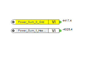

    Hi zusammen,
    nachdem ich es aufgegeben habe die Daten über ModBus vom Fronius Symo abzuholen (habs nicht hinbekommen die Werte auszulesen), hab ich ich auch entschieden, es über die solar_api vom WR auszulesen.
    Ich hab es leicht anders gelöst, man kann die zwei SmartMeter auch über die unterschiedlichen DeviceIDs auslesen:
    Grid: http://<ip>/solar_api/v1/GetMeterRealtimeData.cgi?Scope=Device&DeviceId=0
    Heatpump:http://<ip>/solar_api/v1/GetMeterRealtimeData.cgi?Scope=Device&DeviceId=1
    Bei mir ist es jetzt aber auch so wie es bei dir auch zu sein scheint: Wenn die PV gerade nichts produziert (und kein Speicher vorhanden ist) und die Wärmepumpe läuft, dann liefert PowerReal_P_Sum von Grid einen positiven Wert bei der Leistung und PowerReal_P_Sum bei der Heatpump den selben Wert aber negativ. Warum ist das so?
    Falschrum angeschlossenes Smartmeter vermutlich? -> Falls ja, würde es ausreichen den Wert in Loxone einfach mit -1 zu multiplizieren oder sind da dann interne Berechnungen im SmartMeter auch noch falsch?
