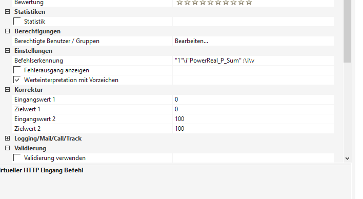

        ich würde eine Hilfestellung zum Auslesen von zwei Fronius SmartMetern via API und virtueller Eingänge benötigen. Ich bin irgendwie zu blöd dafür.
        Der response sieht so aus:

        Ich möchte jeweils auf die Werte PowerReal_P_Sum vom ersten bzw. auch vom zweiten SmartMeter zugreifen. Lädt man sich die fertige Lib. von der Loxone Homepage runter ist dies nur für einen Smart Meter gedacht.
        d.h. es wird nur bei 0 -> PowerReal_P_Sum ausgelesen.
        Die Befehlserkennung im virtuellen Eingang sieht dabei so aus: "PowerReal_P_Sum" :\v
        Danke und LG;
        Daniel
          #36
          Nachdem "0" und "1" unique ist, sollte das funktionieren:
          "0"\i"PowerReal_P_Sum" :\i\v
          "1"\i"PowerReal_P_Sum" :\i\v

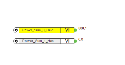

            #37
            Hallo Christian,
            danke für die schnelle Rückmeldung.
            Für den ersten Wert funktioniert es, für das zweite SmartMeter aber nicht. Kann das sein?

              #38
              Alles kann sein, aber ich seh nicht, ob du es richtig eingegeben hast, ob du gespeicehrt hast, usw. usw.
              Also JA, kann sein.

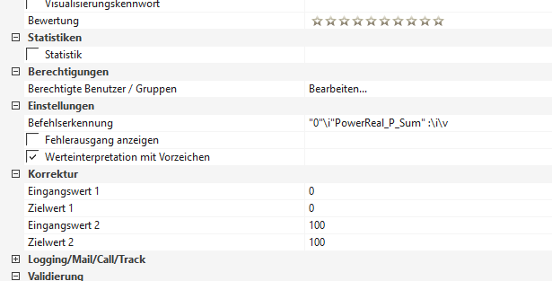

                #39
                also ja natürlich text hab ich kopiert:
Ansichten: 410
Größe: 15,3 KB
Ansichten: 417
Größe: 17,6 KB
                und natürlich auch hochgeladen...
                LG und Danke,
                Daniel
                  #40
                  Die Validierung erlaubt auch den negativen Wert?
                  Und das „Programm ist identisch“ (im MS gespeichert)?
                    • 5178
                    #41
                    ..es kann ja sein, dass der response in Post 35 nicht stimmt. Wenn doch müsste die Befehlserkennung aber noch ein Leerzeichen zwischen : und \ haben.
                    "1"\i"PowerReal_P_Sum" : \i\v
                    da dies bei der ersten Befehlserkennung aber auch so ist, wundert es mich etwas dass es dort funktionieren soll.

                        #43
                        danke für eure Hilfe, das mit dem Leerzeichen wars. Jetzt gehts. Warum es für den ersten Wert bei "0" aber auch so funktioniert hat wie oben weiß ich nicht.
Ansichten: 689
Größe: 5,2 KB
                        Hab jedenfalls jetzt folgende Befehlserkennung verwendet:
                        "0"\i"PowerReal_P_Sum" : \i\v
                        Danke für eure rasche Hilfe!
                        LG,
                        Daniel
