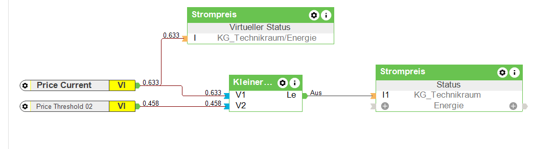

        Also ich hab mir folgendes gedacht:
        If (Aktueller Preis) kleiner gleich price_threshold_02 setze einen Ausgang auf High
        Ausgang High = Günstig Strom = Mach damit was du möchtest.

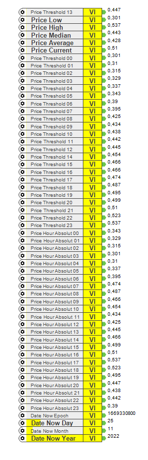

      So hier nun die xml von mir für euch zu importieren mit den Virtuellen Eingängen.
      Klicke auf die Grafik für eine vergrößerte Ansicht  Name: TibberLoxApi.png Ansichten: 412 Größe: 66,7 KB ID: 368377
      Und hier das Skript (Fehlendes Modul mir "PIP3 install tibber.py" installieren):

      Also ich denke mal man müsste das Skript nur 1x am Tag ausführen und die Berechnung im Loxone Server machen. Aber kann sein das bei Stromausfall / Server neustart die Daten weg sind. Keine Ahnung. So weit noch nicht getestet.

        Nein, das liest du falsch..Hat mich am Anfang auch in die Irre getrieben.. (Hab ja die API von Awattar nachgebaut).
        Es gibt nur 2 Werte die ich melden:
        ABSOLUT = der Preis um die Uhrzeit
        Threshold = Alle Preise sortiert von 0 = günstigster Preis am Tag -> 23 = Teuerster Preis am Tag.
        Mit Threshold kannst du ganz einfach was bauen. Wie in meinem Forumsbeitrag:
        3. Günstigste Preis (Price Threshold 02) KLEINER GLEICH Aktueller Preis (Actual Price) DANN Lade Auto, Lade Akku, Lade was auch immer.
        Das Abs nutze ich z.b. gar nicht. Das nutzt aber dieser SpotPriceOptimizer von Loxone. (den ich nicht nutze).

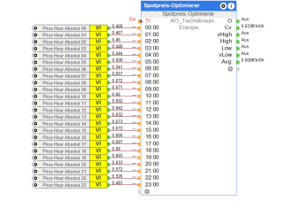

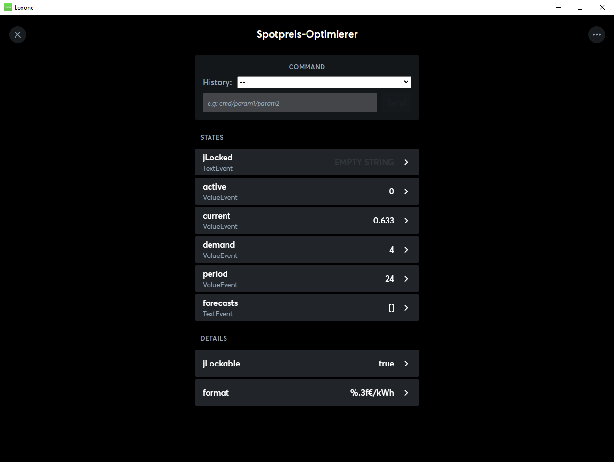

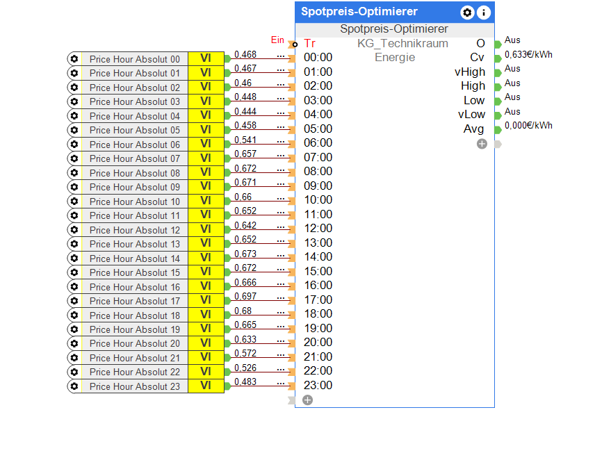

      Also ich hab gerade mal die Beta runter für den neuen Spotpreis. Alles richtig gemacht, könnt ihr 1:1 so verwenden mit dem neuen Tool. Hier paar Bilder:
Ansichten: 3990
Größe: 98,8 KB
      Und hier die Spotpreis in der Loxone App, wohl wirklich dem Entwickler direkt aus dem Verzeichnis geklaut :-):
Ansichten: 3884
Größe: 52,2 KB
      Was ich nicht verstehe das TamTam zu dem "Baustein". Ich hatte den vorher schon nachgebaut und das sah so aus:
Ansichten: 3312
Größe: 24,6 KB
      Simpel und einfach, ich brauch 3 Stunden (Threshold 02 = 00 - 02) und wenn der aktuelle Preis unter oder gleich dem Threshold_02 ist = Ausgang auf High ;-)
      Aber vielleicht kommt ja noch was :-D

        Ich hab mich jetzt bei Timber auch mal registriert. Die Strompreise an der Börse entwickeln sich gerade ziemlich gut. Gleichzeitig wir nun auch der PV-Strom wieder mehr werden. Meine Zähler sind mit dem Pulse kompatibel und ich liege auch in einer Region, die von Tibber abgedeckt wird.
        Die App scheint soweit ganz schick zu sein. Werde nun auch mal schauen, wie ich an die Daten per Loxone rankommen...
        seit 2016 im eigenen LoxHome
        • CyCl0ne
          CyCl0ne kommentierte
          Python skript installieren -> XML importieren in LOXConfig -> Fertig ist die Maus.

          #42
          Unser Gedanke dieser Daten bei Awattar war, dass man Preise über mehr als eine Stunde vergleichen kann.
          zb nur einschalten, wenn der Durchschnitt der nächsten drei Stunden nicht über irgendeinen Wert ist. Mit Loxone-Bordmitteln funktioniert das nur mit den Relativ-Werten.

          #44
          Gibt es ggf schon eine Vorlage für Loxone?
          • CyCl0ne
            ja, hab das xml in github beigelegt zum pythonscript.

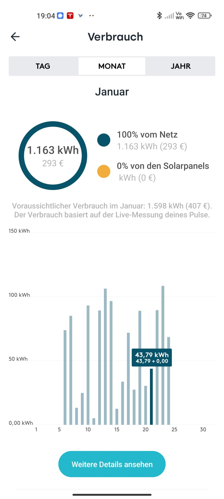

          Hier mal ein Update. Bin nun seit 6.1 nun bei Tibber und habe Pulse + meine Software:
          1163kwh eingekauft zu 293€ = 25.19ct/kwh im Schnitt:

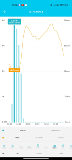

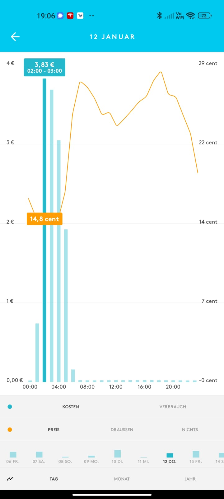

          Hier mal ein Tag rausgepickt wo ich meinen Akku voll lade in der günstifen Zeit für 14,8ct/kwh und dann seht ihr.. komplett des Tages kaufe ich nichts mehr ein:
Ansichten: 2427
Größe: 200,1 KB

            Das finde ich ist ein super Beispiel für die intelligente Nutzung eines dynamischen Stromtarifes. Mal zum Vergleich, was hättest du bezahlt, wenn du bei deinem vorherigen Anbieter geblieben wärst?

            einfach: 1163kwh * 0,43ct = 500,09€ bei meinem Versorger und 616,39€ beim Grundversorger (Süwag der verlangt aktuel 0,53€/kwh).
            Bei tibber wie im Screenshot zu sehen: 293€
