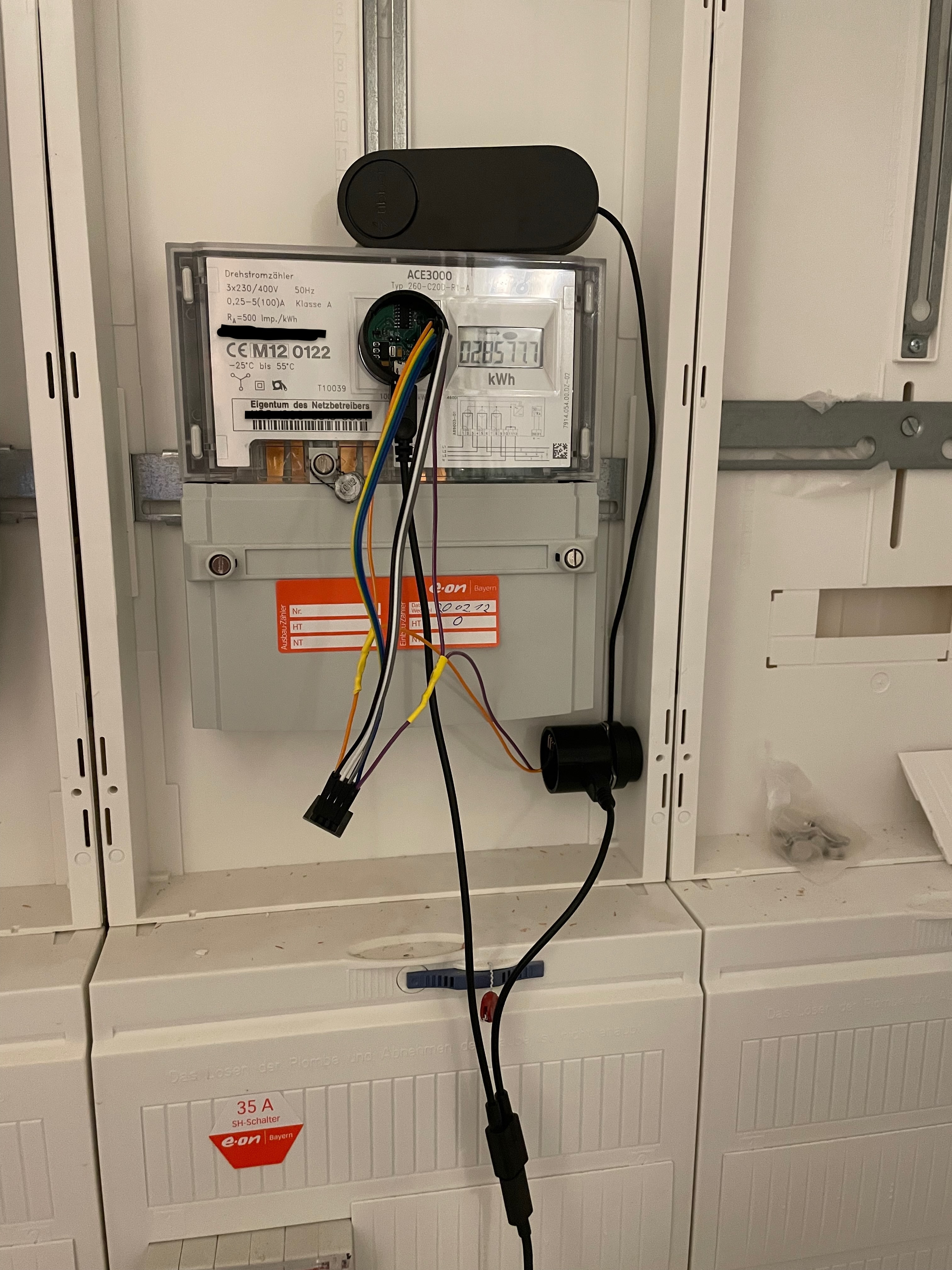

        challo Meine derzeit improvisierte Lösung schaut so aus:
        Klicke auf die Grafik für eine vergrößerte Ansicht  Name: IMG_3727.jpg Ansichten: 0 Größe: 2,48 MB ID: 389531
        Es sind zwei Hichi-Stromzähler. Der erste ließt den Stromzähler aus. Der zweite, der an dem Tibber-Pulse hängt, besteht nur noch aus der Dioden-Platine. Auf dem Hichi läuft Tasmota, damit kann ich per UDP den Zählerstand meines Stromzählers ablesen. Dieser Zählerstand läuft in einen Verbrauchszähler.
        Meine Ausgangssituation war diese: Laut Tibber ist mein Stromzähler auf der Whitelist, verfügt aber nur über den kurzen Datensatz. Sprich, er liefert nur den aktuellen Zählerstand, mit einer Nachkommastelle. Also in 100 W-Schritten. Somit ist er für die Tibber-App inkompatibel. Macht mir nichts, da ich die Leistung eh über Loxone ermittle. Durch die zwischengeschalteten Hichi-Infrarotzähler konnte ich auch erst feststellen, ob an dem Stromzähler überhaupt die Daten geliefert werden. Mein Elektriker und auch Bayernwerk, also der Messstellenbetreiber, waren damit leider überfordert. Die Daten hole ich mir über die API von Awattar und beliefert den Loxone-Spotpreis-Optimier-Baustein. Das alles ist jetzt ohne Loxberry gelöst.
        Ab 1. Juni beziehe ich von Tibber meinen Strom, dann kann ich leider erst sagen, ob die ganze Sache so läuft, wie ich mir es vorstelle.

          Das ist doch der ITRON ACE 3000 Typ 260? Stimmt schon, dass dieser laut Tibber auf der Whitelist steht. Tibber hat aber einen Bug in deren FW und es soll demnächst ein Update folgen wo der Pulse auch das kurze Protokoll vom ACE3000 korrekt auslesen kann. Tibber bekommt schon die Daten vom Zähler, allerdings fallen die Datensätze vom ITRON durch deren Plausibilitätsprüfung weshalb der nicht veröffentlicht wird. In dem kurzen Protokoll des Zählers gibt es den Punkt "F.F. <00>" was den Fehlerspeicher des Zählers darstellt. Gelegentlich kommt bei Tibber aber "n.F. <00>" an. Daran ziehen die sich hoch. Hatte nun wochenlang mit dem Support hin und her gemacht.
          Die Bayernwerke wollen mir den Zähler nicht tauschen. Da sind die ziemlich zickig geworden. Der ist noch gut und habe die stichprobenartigen Nachprüfungen bei der Eichung bestanden. Somit muss der drin bleiben bis irgendwann man die Charge nicht mehr die Nachprüfungen besteht.
          Bei mir geht es auch ab 01.06. los. Tibber rechnet nun so lange den monatlichen Durchschnittspreis ab bis die das Problem mit dem ACE 3000 in den Griff bekommen haben.
          Soll mir recht sein weil unterm Strich komme ich mit dem mtl. Durchschnittspreis günstiger weg als mit der stundengenauen Abrechnung. Ich hatte mir dies mal für April mit geschrieben. Meinen stündlichen Verbrauch aus dem Smartmeter genommen und die Tibber-Preise in einer Excel-Tabelle dagegen gewurschtelt.

          Danke für die Infos. Schaue ich mir mal an. Hab jetzt erstmal gewechselt. Mal abwarten wann der Wechsel stattfindet und wann mein Pulse kommt.

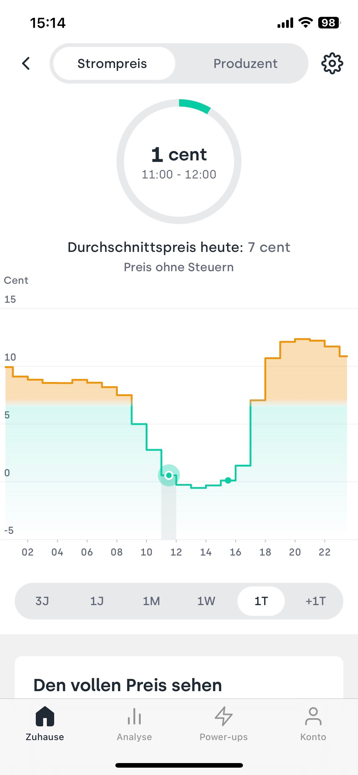

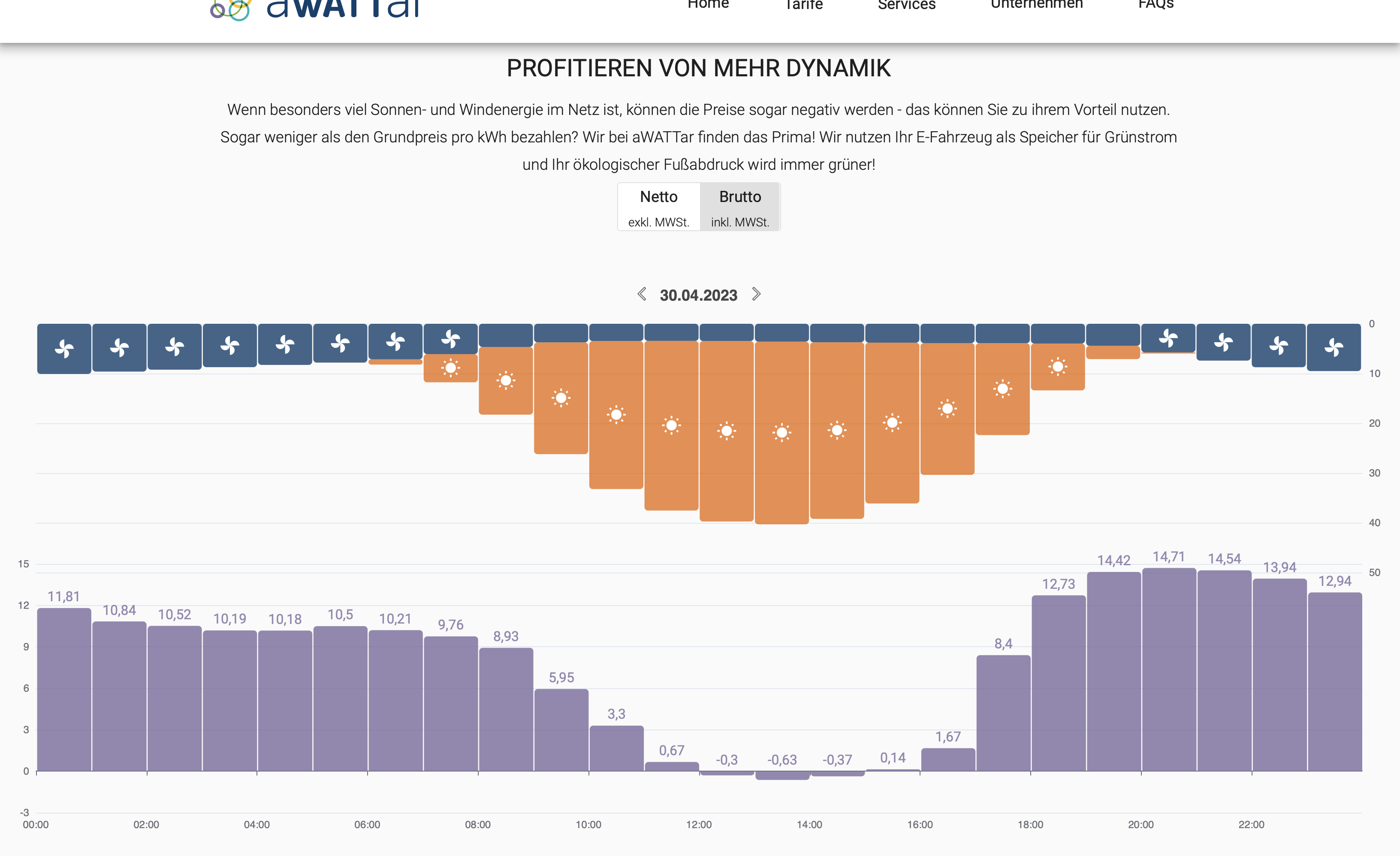

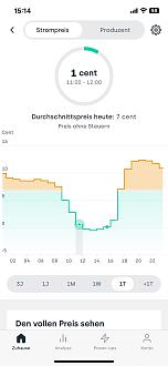

        Awattar und Tibber liefern die gleichen Preise:
Ansichten: 2377
Größe: 212,9 KB
Name: Bildschirmfoto 2023-04-30 um 15.15.17.png
Ansichten: 2228
Größe: 240,2 KB

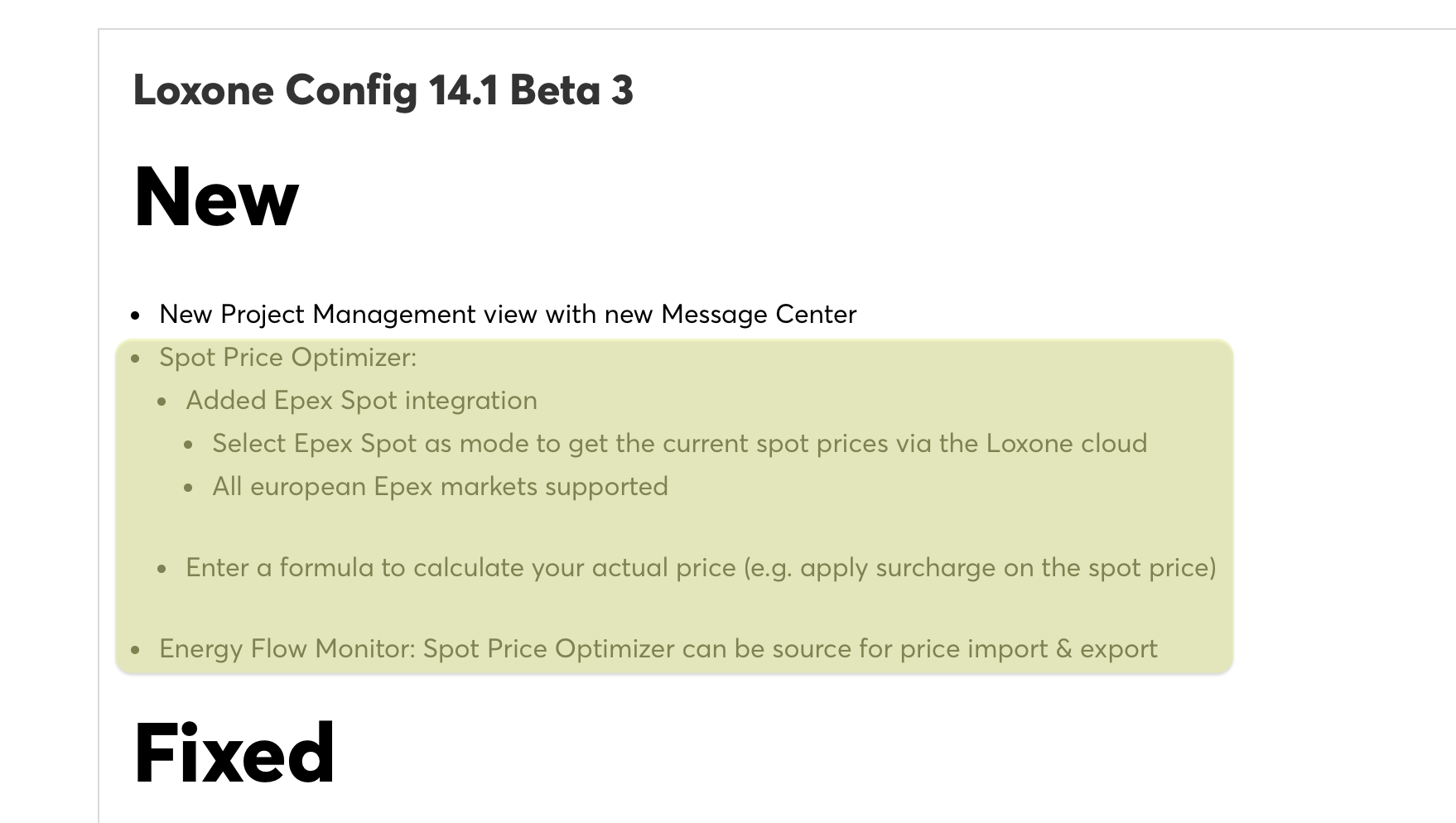

          In der Loxone-Beta 3 habe ich dies entdeckt. Somit würden sich die Schwierigkeiten der Anbindung der Anbieter (Awattar, Tibber, usw.) erübrigen. Hoffentlich ist der Loxone-Cloud-Dienst kostenlos.
          Klicke auf die Grafik für eine vergrößerte Ansicht  Name: Bildschirmfoto 2023-05-02 um 12.16.38.png Ansichten: 0 Größe: 110,2 KB ID: 389744

            I've installed Beta 4 and it works really well. Trigger at 23:50 every evening, no extra code necessary and using this in the price calculation parameter (I1 + 0,018 + 0,12599) * 1,21 to calculate my price including tax for Tibber.

            So you use the Loxone element "spot-price-optimizer" without any additional Loxberry plugin, right?
            How do you get the right calculation for Tibber?

            Sie können den Einstellungen des Spotpreis-Optimierers eine Berechnung hinzufügen.

            KeLa Hatte deinen Kommentar übersehen. Ja das ist ITRON ACE 3000 Typ 260. Da bin ich aber gespannt, wann Tibber das Update bringt. Ich lass mich mal überraschen. In der Tibber-App wird ja bei mir ein Fehler angezeigt, da der Iron keine Leistungsdaten übertragen kann, ist das bei dir auch so?

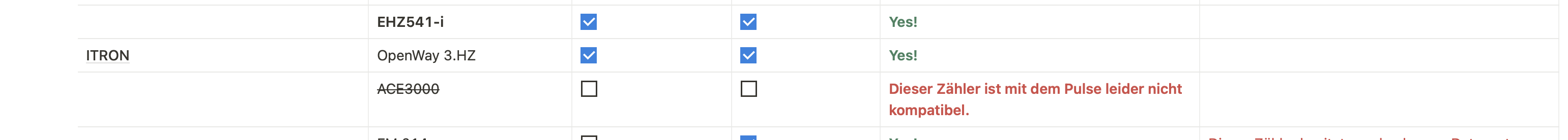

              KeLa Hast Du von Tibber eine Nachricht erhalten? Der ITRON ACE3000 ist nun nicht mehr mit dem Pulse kompatibel. Der Status ist immer noch vom 25.05.2023.
Ansichten: 1644
Größe: 36,1 KB
