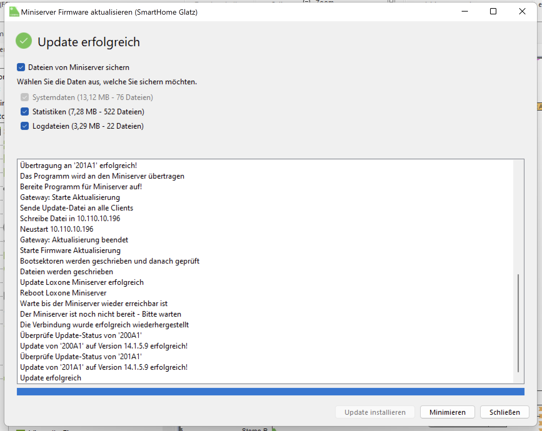

      • jousch
        • 11.04.2019
        • 109
        #34
        Also mein Update in meiner eigenen Produktivumgebung 2x Gen2 klappte ohne Probleme. Hab von einer Early-Alpha der 4.1 in diesem Fall aktualisiert. Ein weiteres Update von 4.0 Stable mit 1x Gen2 auf 4.1 Stable lief auch mit ner Menge an Extensions und Statistiken ohne Probleme.
        Beiweis siehe Screenshot :-D

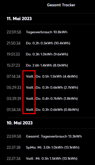

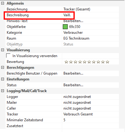

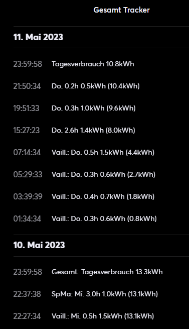

            #39
            Die Trackerfunktion scheint auch "überarbeitet" worden zu sein,
            denn nach dem Umstieg von 14 auf 14.1 (11. Mai gegen 12Uhr herum) wird der Inhalt der "Beschreibung" nicht mehr im Tracker übernommen:
Ansichten: 773
Größe: 17,1 KB
Ansichten: 790
Größe: 59,6 KB
            Das betrifft alle getrackten Verbraucher bzw. deren Takte, wie Wärmepumpe, Spühlmaschine, Waschmaschine usw....
            Bug oder Feature" - das ist hier die Frage!?
            Muss ich mir wohl wieder einen Workaround kreieren, man hat ja sonst nichts Besseres zu tun als Linien mit Kasteln zu verbinden ​​
            • Bogenhaus
              Bogenhaus kommentierte
              ist mir heute auch aufgefallen , hab dazu ein Ticket erstellt bei Loxone
              Möchte nicht die Config ändern und dann wirds als Bug behoben
              Es ist doch wirklich schön das alles beim alten bleibt.
              Alte Fehler behoben, neue eingebaut.
            • philecki
              philecki kommentierte
              War wohl doch ein Feature^^ auch mit 14.2 bleibt alles beim Alten bzw. in dem Fall beim Neuen

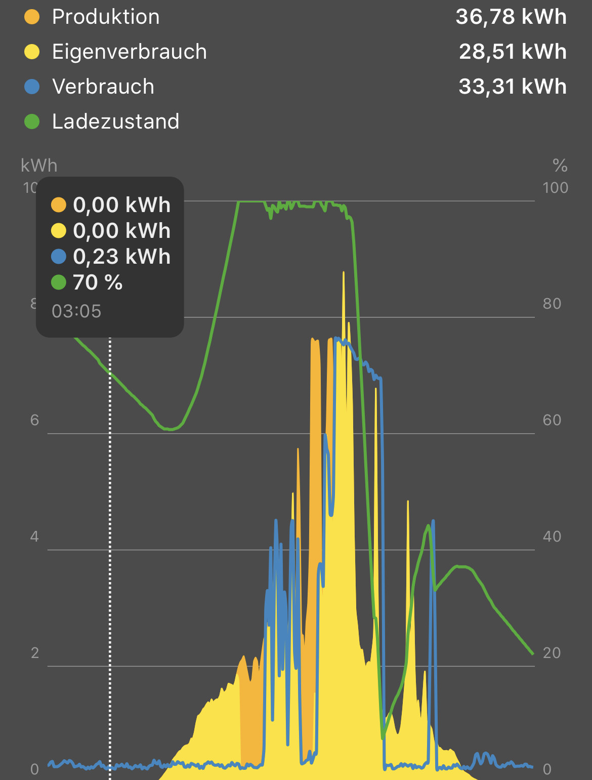

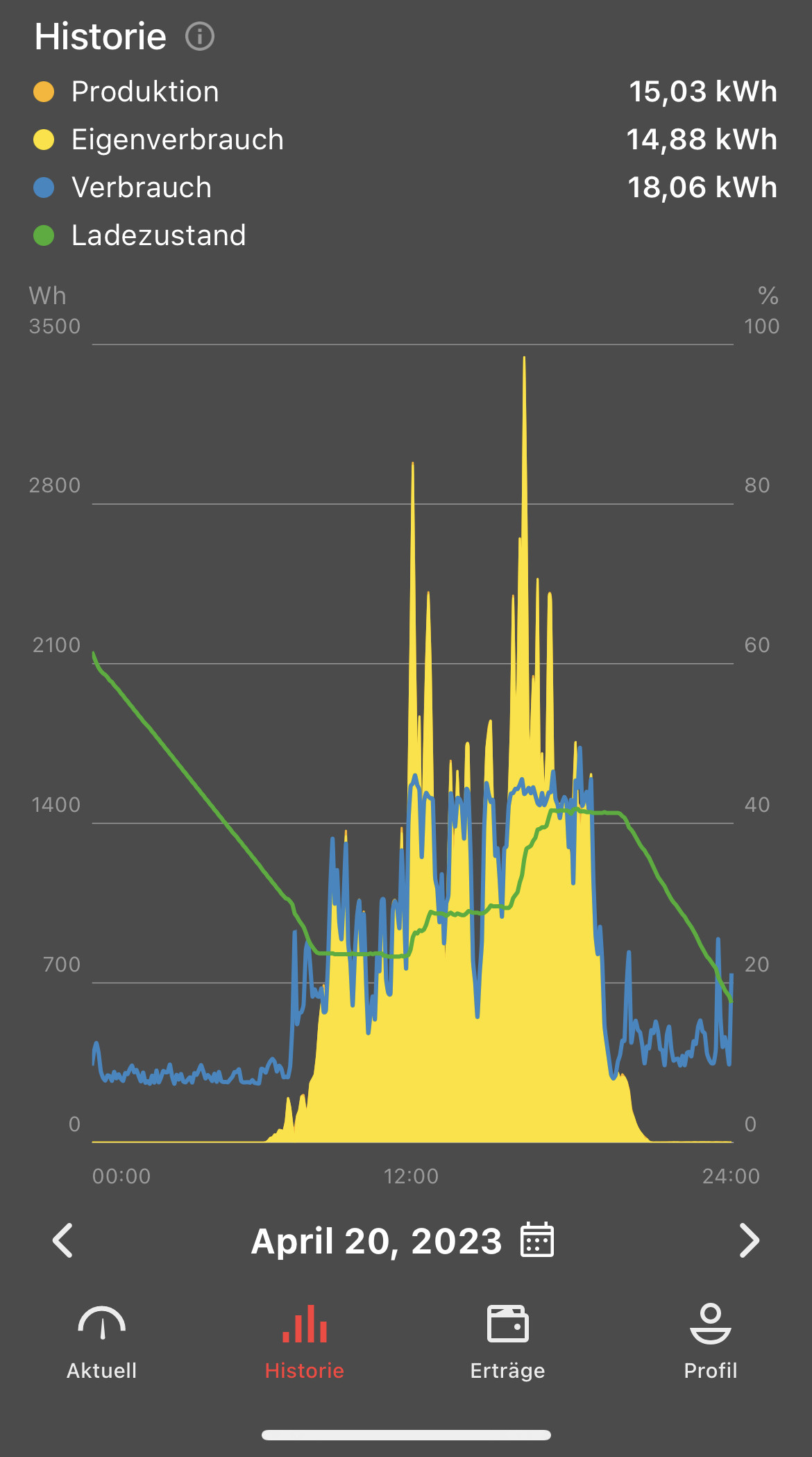

                    #45
                    Ich habe zusätzlich auch den Bootloop (im Client) - mein Energiemanagement funktioniert nun einfach gar nicht mehr da ich die Werte ausn Wechselrichter zwar richtig bekomme aber nicht in den Energieflussmonitor richtig übertragen werden und dann auch der Baustein Energiemanager nicht mehr korrekt arbeitet. Aktuell werden meine Verbraucher quer Beet angeschaltet. Gestern zum Beispiel wurde mit der Hausbatterie das Elektroauto geladen - eben ist die Rücklauferwärmung angesprungen. Ich hab nun erst einmal meinen Client vom Strom genommen und hoffe auf ein schnelles Update -
                    wilder Zauber der schon wirklich gut in der Vergangenheit funktioniert hat.
                    ich habe mal zwei Screenshots von Fronius angehängt anhand denen man sehen kann wie gut die loxone „früher“ geregelt hat und wie schlecht es aktuell ist…
                    Den Bootloop meine ich daran erkannt zu haben da ich teilweise Dinge in der Config vom Client gelöscht habe aber noch Meldungen bekomme dass diese Werte nicht abgefragt werden konnten - was für ein Schrott.
                    macht der Miniserver beim Bootloop eigentlich irgendwann ein rollback? Erreichbar ist der Client.
