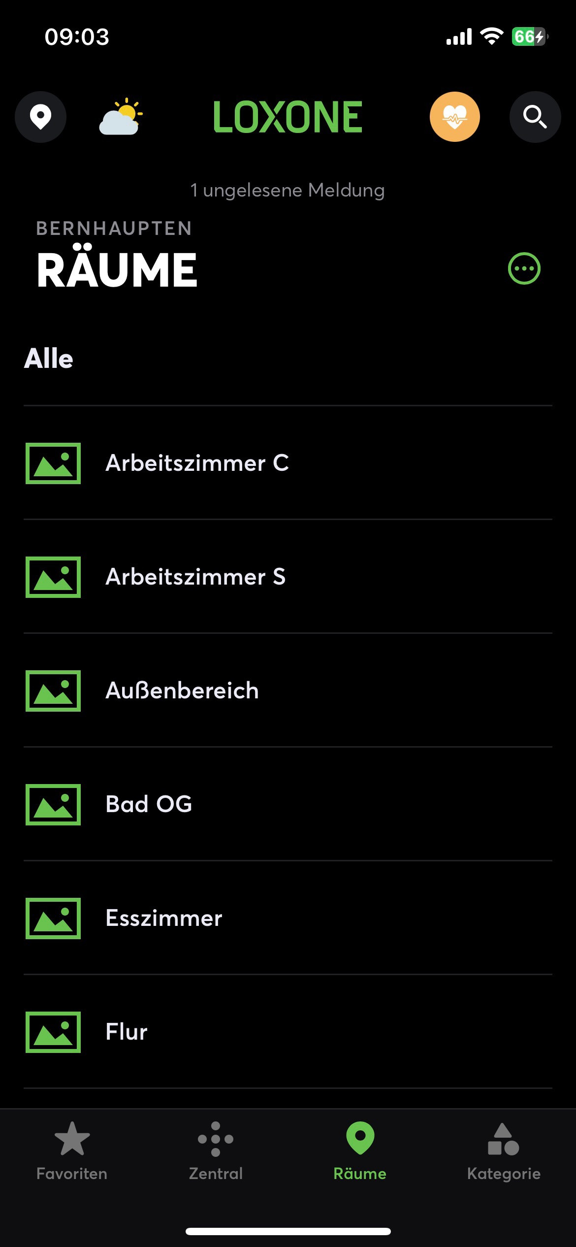

Ist bei mir bei 14.1.5.9 auch, beim ersten öffnen der iOS App
Dann in den Kategorien und Räumen hin und gesprungen, nach dem zweiten öffnen war es weg. Die eigenen Kategorie Bilder waren alle einwandfrei vorhanden. -
Habe jetzt mal ein Ticket bei Loxone eröffnet. Bei mir ist IOS, MAC OS und sogar der Browser davon betroffen. Hin und her springen in den Kategorien bringt bei mir leider nichts.

konnte nun das Problem mit Hilfe des Loxone-Supports selbst lösen. Habe die Config nochmals auf meinem Rechner installiert und anschließend dem Miniserver in der Config ein
verpasst. Seit dem sind alle Icons wieder da. Problem ist also unabhängig von der Version 14.1. Bei der Installation der Config sind wohl die Icons verschwunden.
