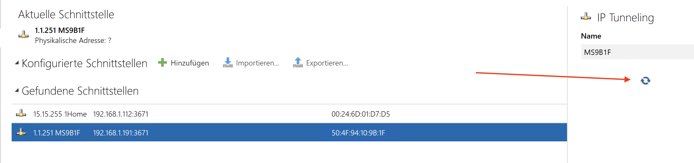

          Ich habe soeben versucht, die ETS5 (v5.7.7) mit dem Miniserver Gen 1-Client zu verbinden, den ich habe. Es ist schon eine Weile her, dass ich die ETS-Software benutzt habe, aber ich kann keine Verbindung zu Loxone v14.1 herstellen.
          Ich erhalte die Fehlermeldung "Die Schnittstelle kann die neue Datenverbindung nicht annehmen, da die maximale Anzahl der gleichzeitigen Verbindungen bereits ausgeschöpft ist."
          Wahrscheinlich habe ich die ETS seit v13 nicht mehr benutzt. Kann jemand anderes seine Busverbindung über die Registerkarte "Bus" in der ETS5 testen?​
            Geht mir ähnlich, habe das "Glück" hier noch 1Home zu haben, da kann ich notfalls switchen.
            Ich bekomme übrigens gar keine Meldung, es bleibt bei mir bei den zwei drehenden Pfeilen.
Name: Bildschirmfoto 2023-05-19 um 09.08.46.png
Ansichten: 1389
Größe: 96,7 KB
            • Tico
              Tico kommentierte
              Danke. Ich werde ein Ticket erstellen.
